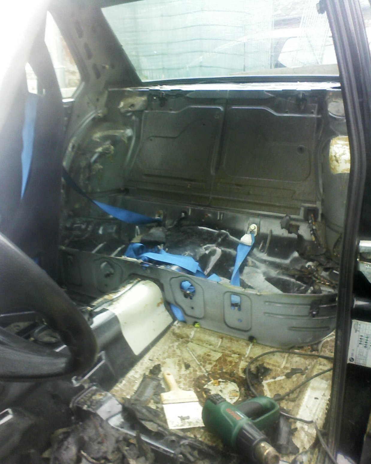

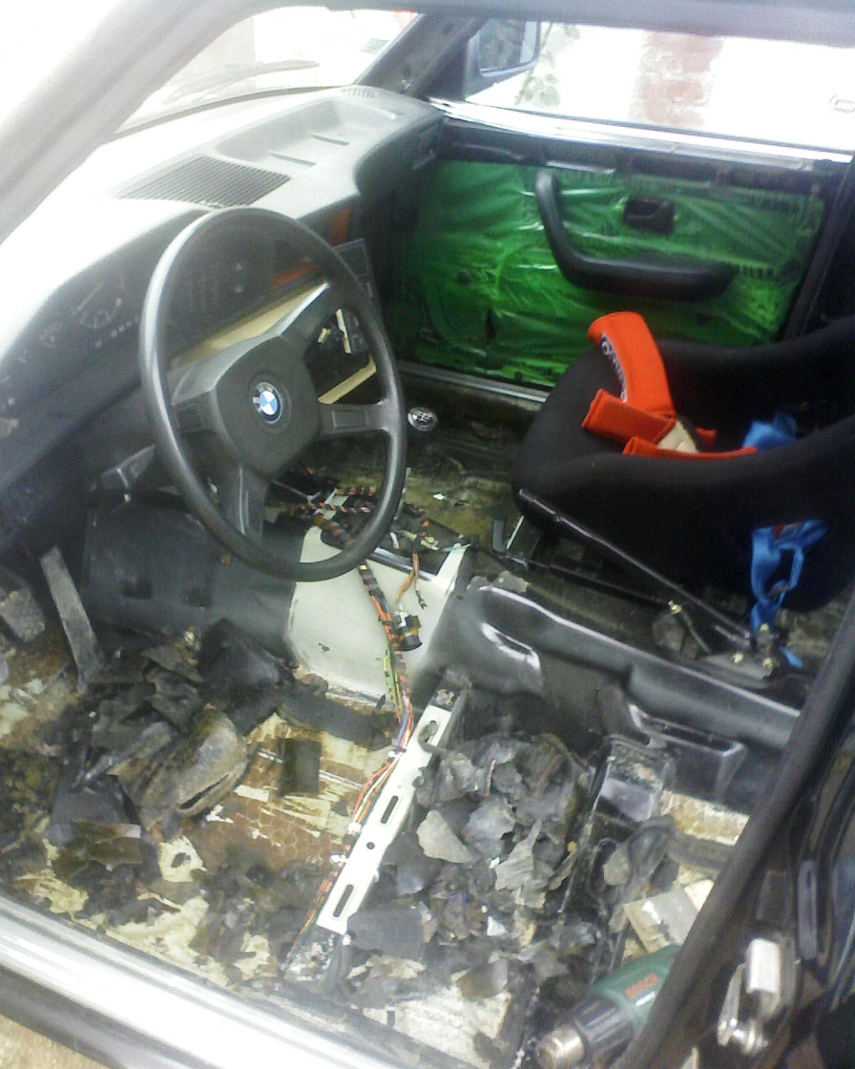

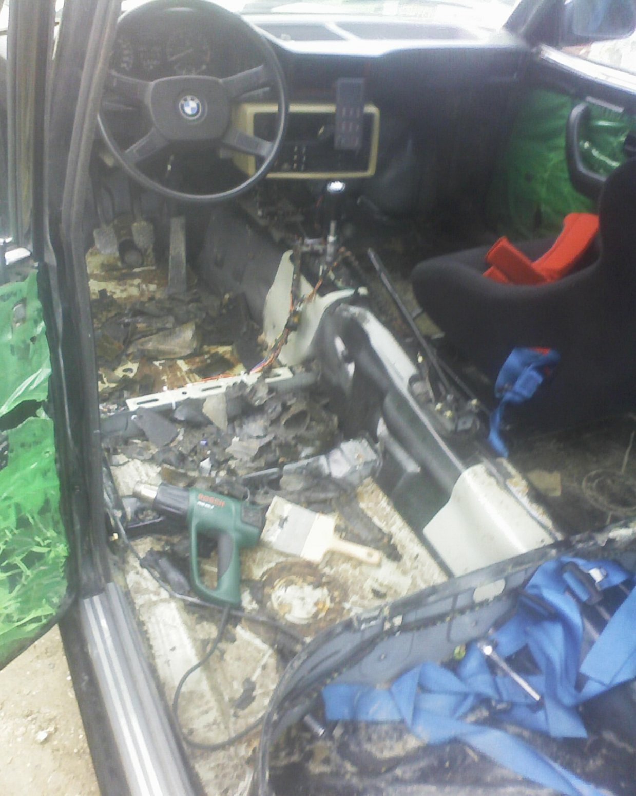

Bon et bien aujourd'hui ca a été l'epreuve "enlevement de tout le goudron" sous la moquette.
C'est super ch...................
A pres avoir tout retiré j'ai pesé 11 kg de goudron.(pas négligeable)

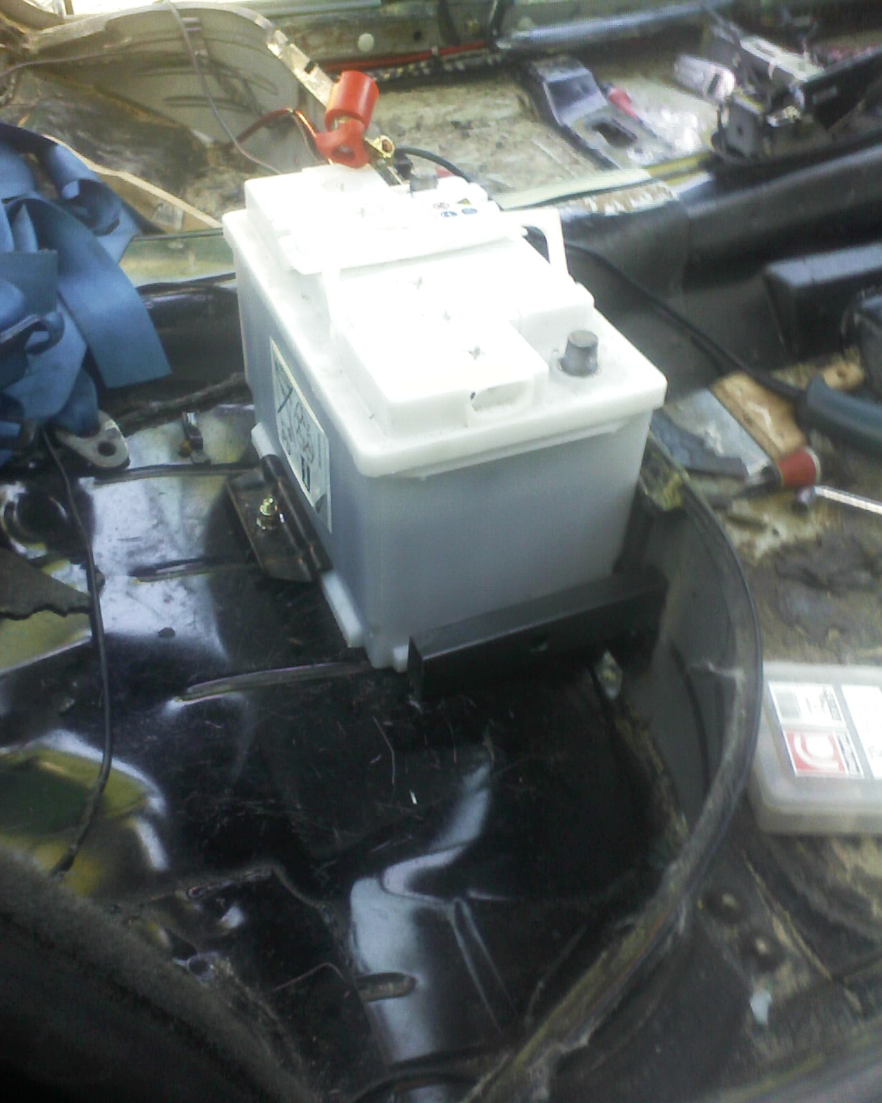

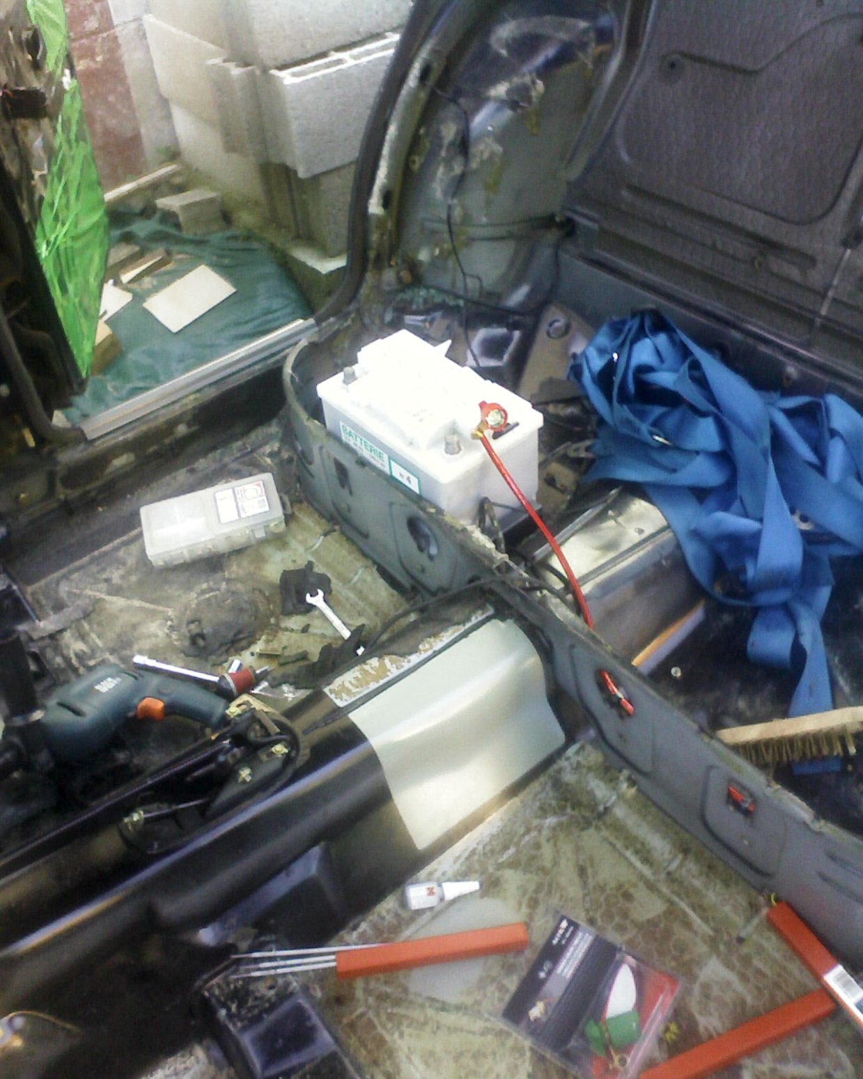

j'ai aussi déplacé la batterie vers l'arriere pour encore alleger l'avant.
quelques photos:
[img_mini]7aba61937e.jpg[/img_mini] [img_mini]567f455f32.jpg[/img_mini] [img_mini]d77190c848.jpg[/img_mini]
le support de batterie est biensur " fait maison"[img_mini]197eb05d05.jpg[/img_mini] [img_mini]46a2fcdf44.jpg[/img_mini]

La je suis en train de voir la répartition du poid.
Je note ces infos comme ca elles ne seront pas perdues:
Données constructeur:
Poid e28 M5 : 1455/*1390 kg
répartition av/ar : 765 / 690
soit 53% / 47 %
je vais faire le détail de toutes mes pesés et je vais bosser
4lgti posté le Ven 05 Oct 2007 à 14:17
Poid retiré:
* Assise arrière : 7.6 kg
*Dossier arriere : 11.6 kg
*Compresseur Clim : 9.4 kg
* 2 x appui-tete ar : 2.6 kg
Ensemble ceintures arriere: 5 kg
Siege passager complet : 20 kg
Siege conducteur : 22 kg
Ventil Clim : 5.2 kg
Montants de porte + ceinture : 5.2 kg
Moquette : 14.6 kg
Int + ciel de toit :13.4 kg
Divers : 7 kg
Autres 13.8 kg ( dont 1 piece de clim a peser )
Goudron sous moquette : 11 kg
Au 05/10/2007 poid total enlevé : 148 .4 kg
Voila c'est pour mon info:good:
4lgti posté le Ven 05 Oct 2007 à 14:26
Sachant qu'a la base c'est une série 5 d'un poid de 1280 kg ,sont poid s'eleve bien a 1390 kg etant donné le poid de la meca de la m535i.
poid des bacquets avec glissiere et harnais : 13.9 + 15.9 = 29.8 kg
poid actuel environ : 1272 kg

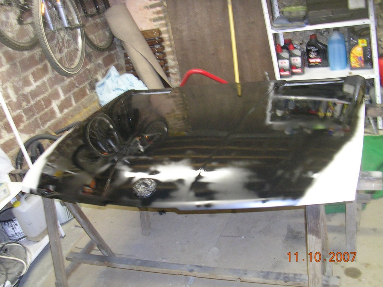

Bon et bien hier soir, peinture du capot avant en noir mat.la deco extérieure commence....[img_mini]2c8c073e6c.jpg[/img_mini] [img_mini]2978e5d244.jpg[/img_mini]
