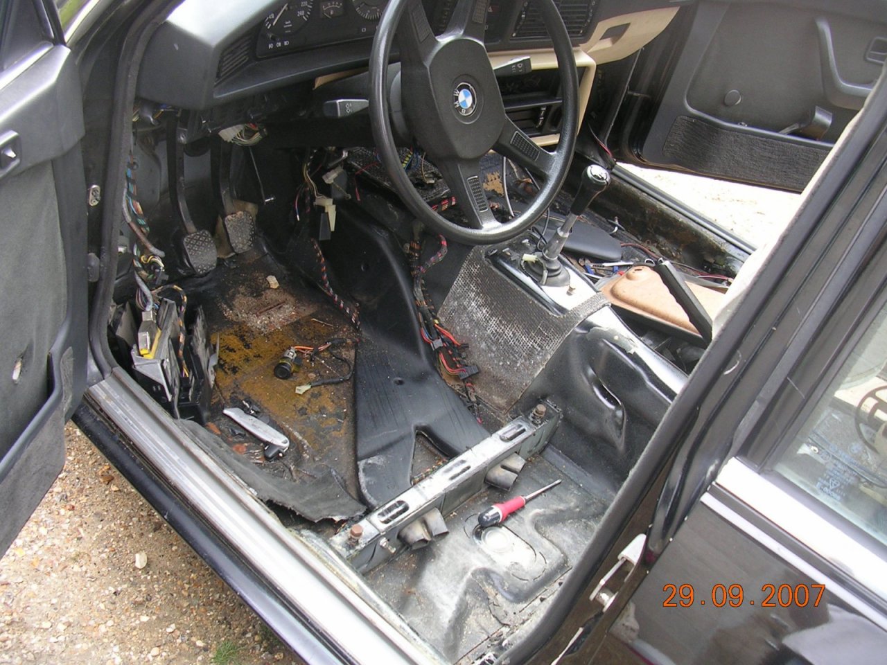

Bon et bien aujourd'hui,elle a passé le controle et suite a ca j'ai commencé a la vider.:
enlevement de la clim complete plus intérieur
Tout a été pesé a chaque fois et j'ai retiré 137.4 kg.
J'ai monté le bacquet conducteur et commence a faire le passager.
ensuite repartition du poid et voila.passage du faisceau changement d'enplacement de certains interrupteur.
voici une photo ,j'ai pas pu en prendre plus,mon apn decharge les piles trop vite.

[img_mini]8ab7fee0b0.jpg[/img_mini]
legend41 posté le Sam 29 Sept 2007 à 21:44
Bo travail je sent qu'elle vas faire mal
ps tans que c'est que t'on apn qui se décharge trops vite c'est pas trops grave:D
kickback posté le Sam 29 Sept 2007 à 22:33
Legend > :D
4L > y a eu le feu ou un raz de marée dedans ? :oh: :D
et tes problèmes de chauffe alors tu en es ou ?
aurelien951 posté le Sam 29 Sept 2007 à 23:53
je monte en passager et hop, tes efforts sont anéantis, ca flingue hein!:D

4lgti posté le Dim 30 Sept 2007 à 10:19
Et tes problèmes de chauffe alors tu en es ou ?
pour les problemes de chauffes,je recois demain mon calorstat,je vais donc prochainnement faire:
purge du circuit,changement calorstat,nettoyage du circuit d'eau,tenté de voir pourquoi il me manque une partie du chauffage,monter les supports de boite,vidane moteur boite pont,remise en étanchéité du pont..........
Bref quelques bricoles:D :D
l'important ce sera quand tu sera dans ta 205 et que je tenterais peniblement de t'accrocher..
j'ai pas encore pesé les bacquet mais actuellement je suis en gros a vide, à 1250 kg pour 180 ch peut etre.
un rpp de : 6.9 c'est deja corect. mais je vais certainement devoir l'alourdire a l'arriere et surtout allége l'avant.
j'ai deja enlevé a peu pres: 15 kg rien qu'avec la clim.
