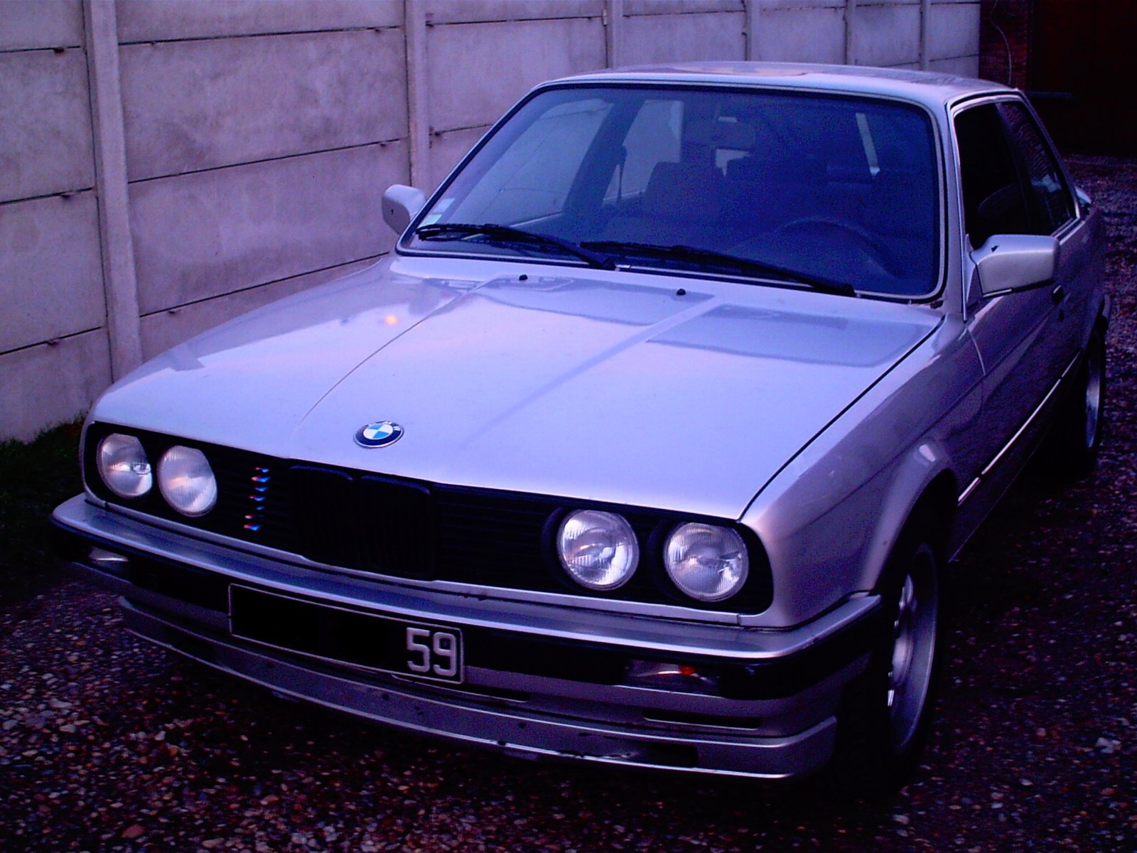

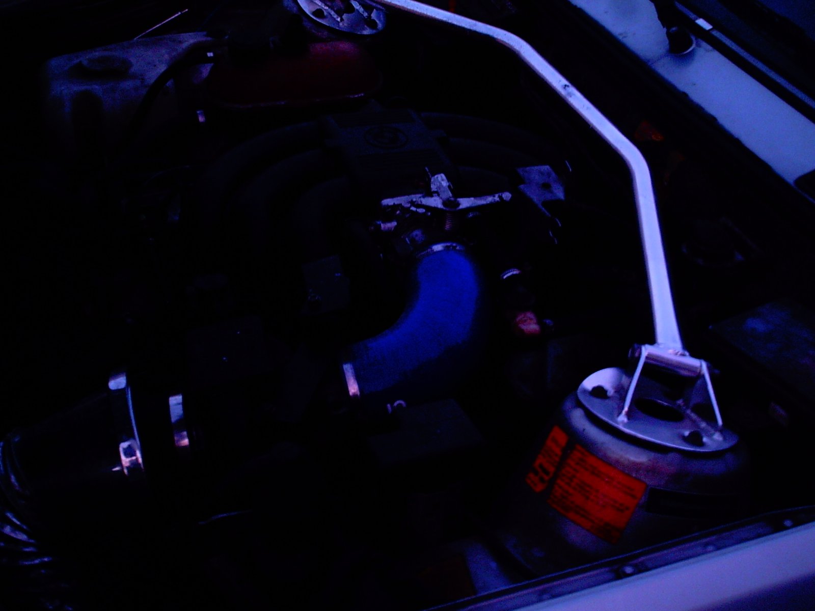

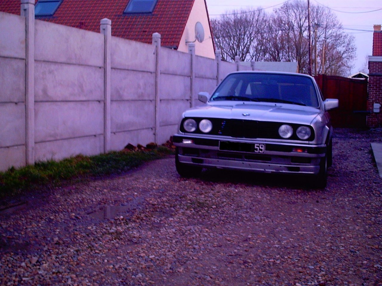

[img_mini]3c43f17b62.jpg[/img_mini] [img_mini]6692b085af.jpg[/img_mini] [img_mini]2bfb489b60.jpg[/img_mini]
quelques photos de la vinsmobile:D pas très propre en plus:etourdi:

Vins> c une phase 1 avec des pc plastiques?

vins850 posté le Lun 05 Mars 2007 à 17:15
Turbo> oui c'est exactement ca, ce n'est pas moi qui ai fait l'échange mais ca ne rend pas trop mal.
Ce n'est pas non plus un 325 mais en perfs je ne dois pas être très loin pour un 320 hybride
turbo1980 posté le Lun 05 Mars 2007 à 17:18
Elle a koi de particulier niveau méca tu m'as dit?
sinon ui esthétiquement ça choque pas trop, j'en ai vue une il ya pas longtemps comme ça très propre, c au bout de 5 min je me dis merde il ya un truc qui va pas :D
vins850 posté le Lun 05 Mars 2007 à 17:29
:D boitier papillon de 325, pipe d'admission 325, injecteurs 525i e34, gestion 323i, pompe à essence de M1, régulateur pression 3 bars, vilo 323i, débitmètre 735i, réglage à l'allumage ligne 325 avec intermédiaire ANSA, admission aggrandie à la culasse:etourdi:
Il me manque encore qq bricoles comme l'AAC schrick, mon collecteur.:love:
Quoi qu'il en soit par rapport à l'origine, c'est le jour et la nuit et vu que c'est pas trop lourd, ca commence à envoyer pour un 2.0

vins850 posté le Lun 05 Mars 2007 à 17:43
ça n'est que d'origine bmw:D oui la pompe est sensiblement plus grosse:D j'ai du ajuster pour que ca passe, c'est une pompe externe et non immergée sur ces modèles
