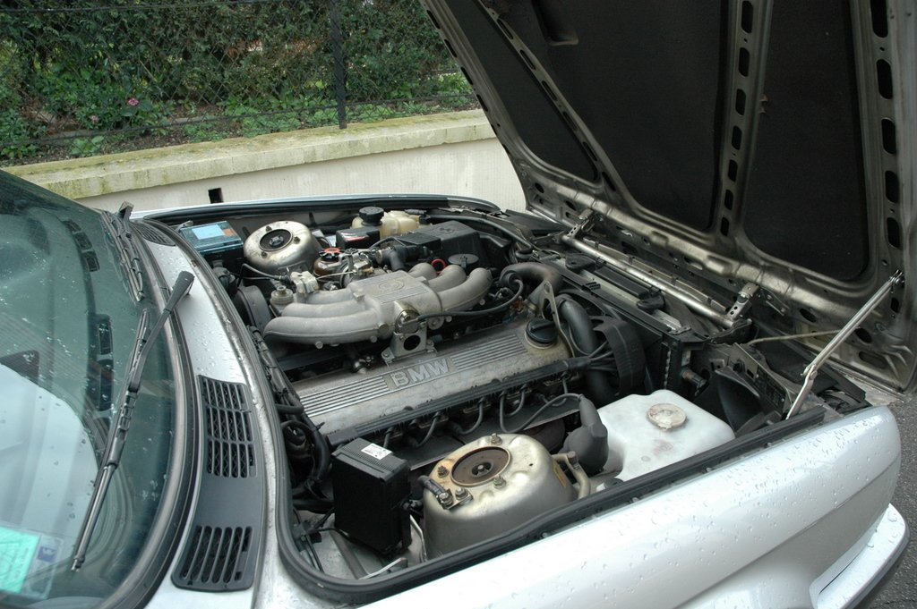

ZyeuxBleus posté le Dim 04 Mai à 23:43
[img_mini]4ea1bd537e.jpg[/img_mini]
En bas à gauche, c'est l'alarme :D

Joli moteur, mais qui ne démarre pas :good: :D
ZyeuxBleus posté le Dim 04 Mai à 23:46
Je sens que c'est pas grand chose... Mais quoi ? :/
stanvice posté le Dim 04 Mai à 23:49
Alternateur, démarreur, bougies...
Après je ne sais pas, chui pas mécano :/

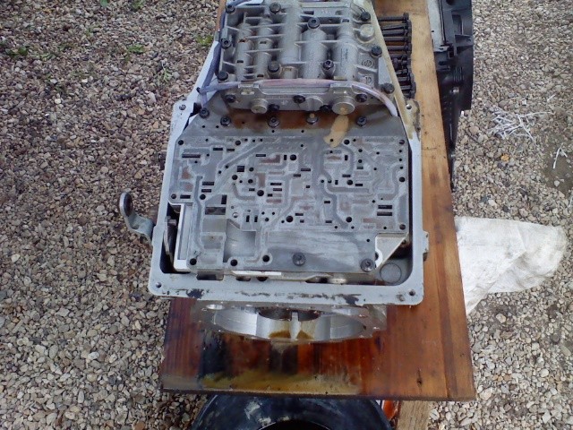

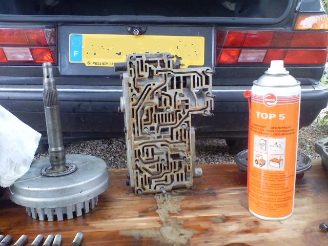

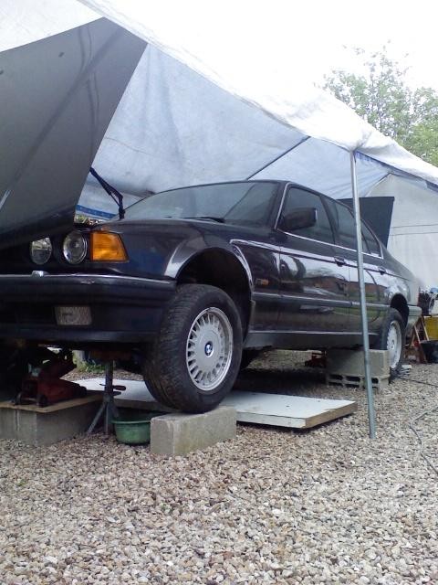

[img_mini]dbb7e60227.jpg[/img_mini] [img_mini]f08007ad43.jpg[/img_mini] [img_mini]fa79d8f72a.jpg[/img_mini] [img_mini]a196626cf2.jpg[/img_mini] [img_mini]2043c07be7.jpg[/img_mini]
