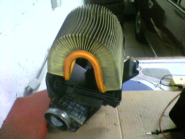

Citation de zb>posté le Mer 05 Dec à 23:13
Le filtre à air qui me semble plutôt propre

Sérieusement, il est vraiment sale là ? :louche:
Bon, la photo ne rend peut être pas bien, mais je n'ai pas trouvé ça choquant en le démontant...
