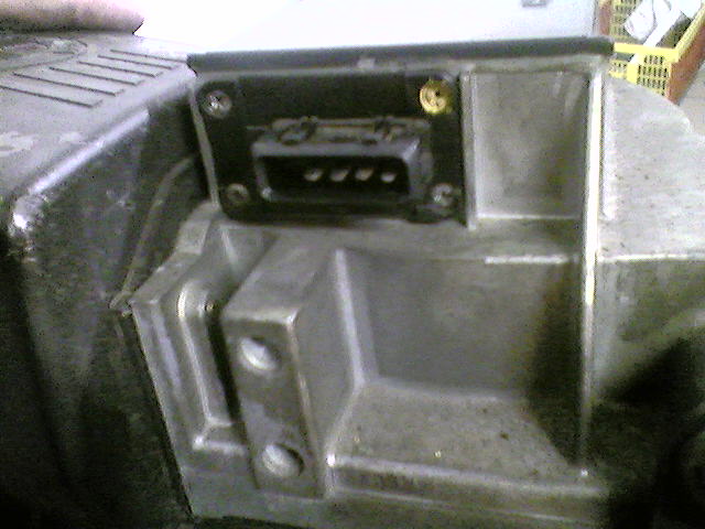

Bon, les dernières news. Je confirme qu'à froid, il n'y a aucun soucis de ralenti.
Le symptome, est donc, moteur au ralenti, un coup de gaz, le moteur "s'étouffe", broute un peu, puis prend ses tours...
J'ai donc démonté le débitmètre, et tenter de vérifier selon le Haynes son bon fonctionnement. Petit soucis, ce n'est pas tout à fait le même connecteur que dans le Haynes :D Ceci dit, je pense qu'il y un petit soucis quand même. Normalement, entre les 2 pates qui vont bien, la résistance doit augmenter au fur et à mesure qu'on appuie sur le clapet machin.
En fait, en faisant ça, la résistance commence à descendre pour ensuite monter...:louche:
Pas sur que ça soit tout à fait normal.
Mon connecteur :
[img_mini]79d45e9a06.jpg[/img_mini]
A priori, la résistance est à prendre entre les 2 broches les plus à droite pour le débit, et entre la 2ème et la dernière pour la référence.

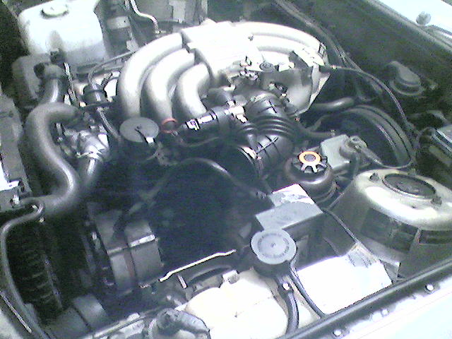

Le filtre à air qui me semble plutôt propre
[img_mini]ac3ed907ce.jpg[/img_mini]
et.. ben le moteur :D
[img_mini]b3ccdc41cd.jpg[/img_mini]

Comment je peux trouver à quoi correspondent les broches du débimètre de manière sur ? :louche:

Pour le débimètre désolé moi pas savoir ! :/ A l'aide 4lgti !!! :D A mon avis va falloir soit aller chez BM mais ça va te couter un salaire pour faire réparer, soit tu fais 150 bornes pour aller voir tonton 4Lgti !! :D
ZyeuxBleus posté le Jeu 06 Dec 2007 à 00:06
Ben, franchement, si c'est bien le débitmètre qui est mort, sachant qu'il est à coté de la voiture, je n'aurra pas de mal à le faire moi même :D
Au détail près, c'est qu'en neuf, ça semble couter assez cher :D
Tiens, turbo, quand tu passeras par là, tu pourras me donner le prix "officiel" d'un débitmètre 0 280 202 082 :D
ambre posté le Jeu 06 Dec 2007 à 00:10
C'est dans les 2/300€ un débimètre !
