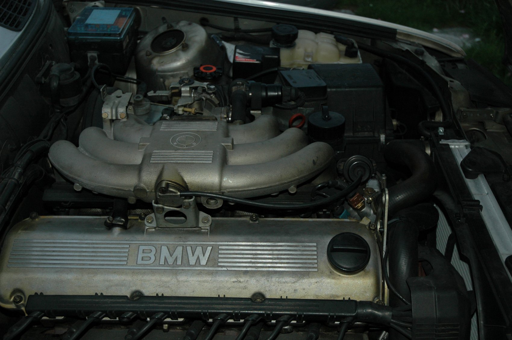

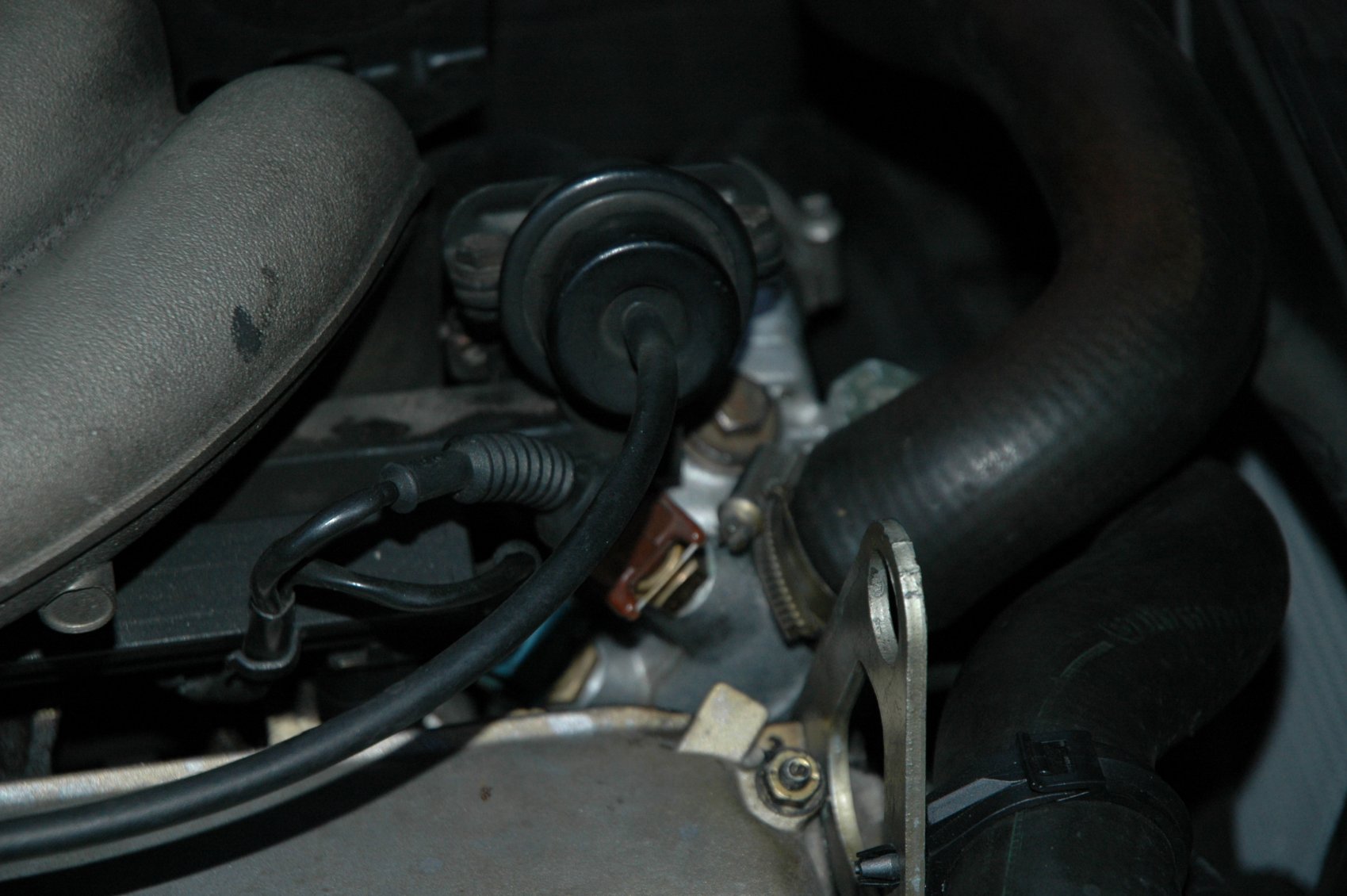

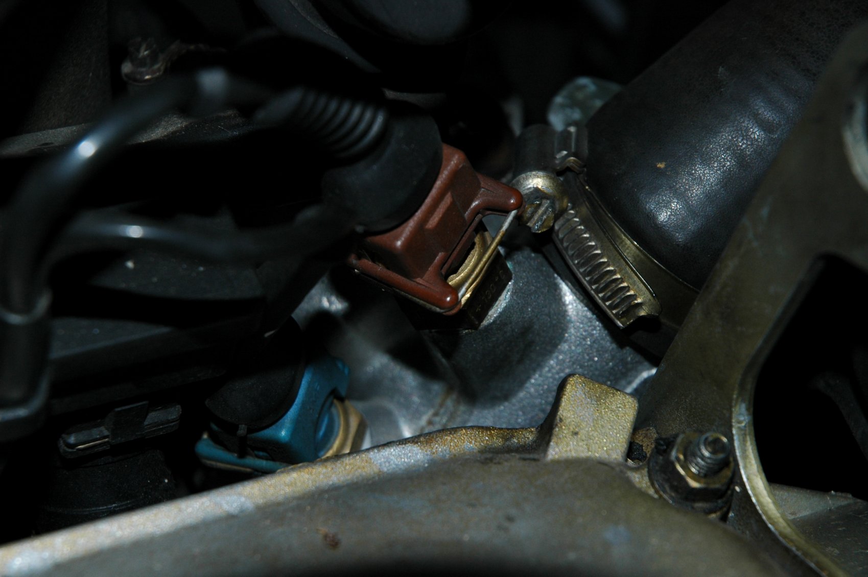

Bon, j'ai enfin une piste sérieuse ! J'ai regardé au niveau de la pompe à eau ! Plus j'y pense, plus je me demande pkoi je n'ai pas commencé par là ! Ca semble quand même être la première chose à regarder !
Enfin, bon. Quelques photos pour illustrer. Ca se passe au niveau du connecteur marron. Un léger filet s'écoule à ce niveau.... Donc, la question est de savoir si en resserrant le boulon doré qui est en dessous, ça peut suffire, où s'il y a un quelconque joint qu'il serait judicieux de changer ?
J'ai l'impression que la pompe est plus récente que le moteur :louche: Faudrait que je vois dans le dernière facture que j'ai, si elle a été changée ou pas :louche:

Bon, pour mon problème, je me contente d'essayer de resserer le bouzin, ou il y a un joint à changer ? :D

Salut, je ne vois pas exactement la ou tu veux serrer.mais si il y a une piece entiere a serrer pour compresser le joint,je te conseil de le changer au prix ou ca coute....sinon vérifie le serage de tes durite:good: s
bravo pour avoir ciblé la fuite:good:
ZyeuxBleus posté le Mer 23 Mai 2007 à 23:17
Je me doutais que ce n'était pas super clair :D Sur la 2ème photo, il y a un connecteur bleu et un marron. J'imagine que ce sont des sondes. Sous le marron et sur la gauche, on voit une légère trainée marron. C'est là que ça suinte. Il y a un "boulon" qui doit maintenir la sonde. La pièce "bronze" sous le connecteur.

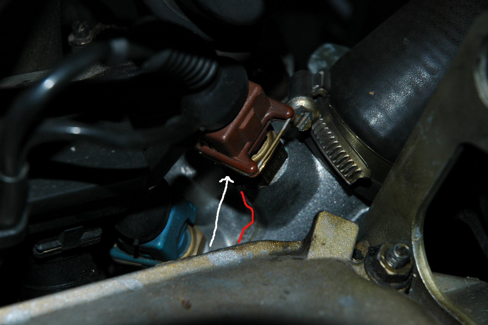

En gros, ça suinte de la flèche blanche, en suivant le tracé rouge :D

A ok en fait,c'est ta sonde qui fuit.pas besoin de changer le joint,tu la dessere et tu nettoie bien son assise sur le bloc alu et sur la sonde meme,puis tu met de la pate a joint (bleu ou autre) et tu ressere pour faire etanchéité et ca devrait suffir
4lgti posté le Mer 23 Mai 2007 à 23:35
Par contre,quand tu va l'enlever,il y a des chances pour que du LDR sorte du trou :!: :!: :!:

4lgti> Ok, merci, je ferai ça alors. La pate à joint, faut prendre un truc particulier ? Ca chauffe un peu à ce niveau là. Ca se trouve où ? Casto ? :louche:
Maxime > Ca provoque que je perds du LDR, c'est déjà pas mal :D Au lieu d'être dans le circuit, il est sur la route :D

Tu prend de l'autojoint que tu peut etre trouver chez casto,sinon norauto,autobacs etc....c'est un joint prévu pour resister a de hautes température.sinon tu es sur qu'il n'y a pas d'autres fuite?car elle a l'air petite

Quand le moteur tourne, c'est "visible avec le doigt" :D J'ai bien essuyé moteur arrêté, et en mettant le moteur en route, ça devient très rapidement gras. Disons que ça ne gicle pas, m'enfin c'est pas une goutte tout les quart d'heure non plus. Je ne sais pas si c'est la seule fuite (j'espère que si :etourdi: ), mais de toutes façons, pour en avoir le coeur net, il faut la colmater !

Bon, ce matin, avant de partir, j'ai resserré le bouzin (sans vous le dire :D ) Le truc était en fait complètement dévissé. Je n'ai pas trouvé de flaque sous la bagnole en repartant ce soir du taf :D Ca me semble bon signe :good:
J'essaierai de bien nettoyer la trace ce WE pour voir si elle réapparait ou pas, mais bon, c'est pas super facile d'accès. Me faudrait une vieille brosse à dents :D
