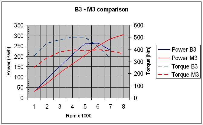

Je me suis amusé à comparer les courbes de la nouvelle M3 avec celles de la nouvelle Alpina B3, présentée au Salon de Genève en Mars 2007 (voir http://www.autotitre.com/forum/News-ALPINA-B3-Biturbo-83200p1.htm#v33) .
J'ai donc pris les courbes des deux voitures, que j'ai mises ensemble pour mieux les comparer. Voici ce que ça donne:
Que voit-on? Que la B3 a plus de couple ET de puissance que la M3, à tous les régimes et jusqu'à 6500 trs. La B3 est limitée à 7000 trs, et la M3 est supérieure de 6500 à 8000 trs.
A 4000 trs, la différence est flagrante: 50 kwh (68 cv) et 100 Nm de plus pour la B3.
Par ailleurs la B3 est plus légère de près de 100 kgs .
La B3 étant offerte à 10,000 € de moins que la M3, elle sera sans doute une sérieuse concurrente de la M3. J'attends avec impatience les premiers tests des magazines allemands.

air25 Le lun 23 juil 2007 à 19h03
Faut voir après l'étagement des boites. Faut que la boite de la M3 tire plus court, de sorte à retomber vers 6000 trs après passage de chaque rapport à fond.

La B3 aura aussi un V8?
Sur la B3 à partir de 6000 tr min les valeurs de couple et puissance chutent beaucoup:etourdi:
Son moteur est donc moins adepte des aux régimes que celui de la M3 et donc pour moi moins sportif:p
C'est étonnant aussi cette différence de poids entre les deux:etourdi:

air25 Le lun 23 juil 2007 à 21h05
Pour revenir aux courbes B3/M3, l'avantage de la B3 est entre 1000 et 6000/6500 trs. Donc à bas et moyens régimes, en reprise, elle fait mieux. Mais pour taper des chronos, style 1000 m DA, la M3 va se situer tout le temps dans une plage comprise entre au moins 6000/6500 trs, et 8000 trs (sauf en première bien sur où elle part de 1000 trs).
Voilà une petite vidéo d'une M3 E36 (321ch à 7500 trs), et sur le 0 à 240, en passant les rapports à fond, le régime redescend vers 5700 trs en 2nde, puis 6000 en 3, et ça se reserre ensuite encore. Malgré celà, ça reste encore assez long, c'est pourquoi certains mettent un pont court pour gagner un peu en perfs.
La M3 V8 ayant sa Pmax à 8000 trs, on peut donc penser qu'elle descendra pas en-dessous de 6000 ou 6500 trs en tirant les rapports.

vassim Le lun 23 juil 2007 à 21h26
La pauvre M3 se fera dématter sans problémes. elle n'a jamais l'avantage en couple. Juste qlqs cv de plus pendant 1500tours au rupteur.
Par contre elle se fait dominer de 1000 a 6000 trs. pas besoin d'aller plus loin.
un 3.0L biturbo est supérieur a un 4.0L atmo, quoi de nouveau en fait ?
air25 Le lun 23 juil 2007 à 21h33
De 1000 à 6000 trs, on est d'accord, sauf que quand tu tires dessus, t'es pas en-dessous de 6000 trs.

Au 0-100km/h la B3 est donné sur papier pour avoir exactement les mêmes perf que la M3.
La Vmax n'est pas limité sur la B3 au contraire de la M3...
Le couple est superieur sur la B3...
La seule chose qui manque à la B3, c'est l'aubloquant par rapport à la M3... Mais pour une voiture qui ne mettera pas une roue sur cicuit pour 95% des utilisateurs, au quotidien sur la route, la B3 sera probablement plus agréable à conduire.
En plus elle a un look bien plus classe. Juste un soupçon de distinction à la sauce Alpina, sans tomber dans l'exces... Ca reste plus discret qu'une M3 et c'est bien moins jacky.

Quand tu dis que la B3 va bouffer la M3, tu parles de chronos purs, c'est à dire en tirant le maximum du moteur, sur des accélérations style 1000m ou 400m, ou juste pour se tirer la bourre.
Je l'ai dit avant que y avait pas photo, à bas et moyen régime, avantage B3, sans aucun doute. Mais c'est tout. Apprend à lire, tu seras gentil;)

sherlock Le mar 24 juil 2007 à 09h41
Mimi> 500 Nm de couple à la place de 400, ca change quand même un tout petit peu ... Je suis d'accord avec le look de cette B3 biturbo: tout en étant moins voyant que la M3 que je trouve carrément jacky (mais la M3 a-t-elle un jour été autre chose??) , elle n'est pas franchement réussie. La problème vient des appendices Alpina, inadaptés au style Bangle. Et les roues à 20 rayons, on commence à s'en fatiguer (en tout cas moi). Pour les 4 pots, c'est malheureux mais ca va faire "wanna be M3", alors que c'est l'inverse: la M3 a suivi le mouvement entrepris par AMG et Alpina sur sa B6 (+toutes les supercars of course).
