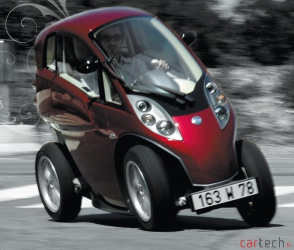

La Suspension Pendulaire,
Dans ces effets, c'est une combinaison des sensations de l'avion et de la moto.
Pour la première fois nous assistons à la présentation d'une voiture à quatre roues munie d'une suspension pendulaire. Il s'agit de la Smera de Lumeneo.
Cette suspension a sûrement été imposée à cause de l'étroitesse de ce véhicule. Mais en incidence elle réalise aussi le confort d'une suspension anti "g" latéraux.
Précedemment Bosse l'avait réalisée et démontrée, sur un prototype qui n'a pas été suivi d'applications
En voir la vidéo avec ce lien http://innoverpoursurvivre.com/index_fichiers/Page3466.htm
Personnellement je l'ai suggérée, sans suites, sous forme de barres antiroulis actives.
La voir avec ce lien http://innoverpoursurvivre.com/index_fichiers/Page5249.htm
A noter que ce genre de suspension a aussi été présenté sur des véhicules à trois roues comme le scooter Peugeot HYmotion3
La variante c'est que dans ce cas, il ne s'agit pas de pilotage d'inclinaison. Mais simplement d’inclinaison à produire par le conducteur comme sur une moto.
Le voir avec ce lien http://innoverpoursurvivre.com/index_fichiers/Page8584.htm
Il est intéressant de suivre les applications qui seront faites pour ce genre de suspension.
Un bémol pour l’étroite Sméra.
Reste à savoir si le pilotage de la suspension de cette Smera, tiendra compte des compensations à produire pour maintenir l’équilibre en cas de fort vent latéral.

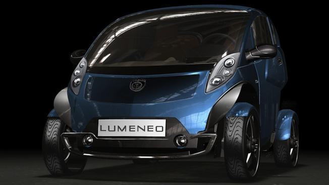

civinov Le ven 10 sept 2010 à 17h19
Bonjour à Tous
Bien d'autres occupations ne m'ont pas permises de fréquenter ce Topic. J'y reviens, car les innovations en matière d'agrément de conduite, ne sont pas fréquentes.
A ce sujet, il faut citer la présentation de la fameuse Neoma de Lumeneo. Ce n'est plus un intermédiaire entre le scooter et la voiture, comme la Smera.
On peut la considérer maintenant, comme une vraie petite voiture citadine. Ce qui m'intéresse en cette voiture, c'est la possibilité qu'il y a de réaliser une vraie suspension 1/2 pendulaire, comme je le souhaite depuis longtemps.
En effet, par sa morphologie particulière. A savoir un passage de roue nettement plus dégagé, devrait permettre des inclinaisons, supérieures à celles que l'on pourrait obtenir, dans le cas d'une voiture classique.
Je suis déçu, par le fait que Luménéo, n'a pas envisagé de reconduire cette particularité sur cette Neoma. Le mécanisme existe, centrale d'inertie comprise, il suffisait de l'adapter.
Il aurait pu notamment, ainsi, réaliser la première voiture mondiale de série à suspension 1/2 pendulaire. Ce qui lui aurait permis de faire un boum commercial. Ceci par le simple fait que l'on pourrait, avec cette voiture, découvrir des sensations de conduite encore jamais rencontrées.
Don acte !
Voir mon encart sur mon site http://innoverpoursurvivre.com/index_fichiers/Page5672.htm
(Malgré les mises en gardes affichées il n’y a pas de risque de virus sur mon site)
Civinov
vassim Le ven 10 sept 2010 à 21h17
Un quadricycle electrique donc ?
