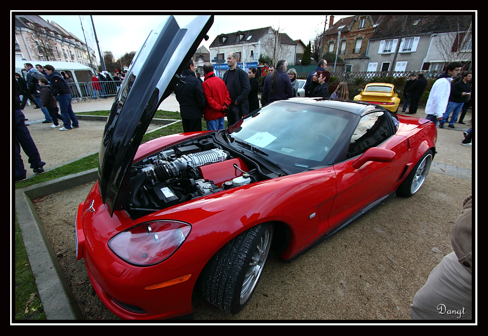

J'ai participé à une action pour le téléthon dimanche, des baptêmes passagers payants à bord de caisses sympa, corvette, ferrouse, c63 amg, R8, etc etc.
Y avait une C6 compresseur qui faisait pas mal le spectacle, elle avait l'air d'avoir la santé grand mère, c'est une base LS2 avec la vieille boite auto pourrave par contre.
Voilà l'engin.
phastaz posté le Mar 08 Dec 2009 à 10:07
Curieusement, il y a des ailes arrières de z06 sur celle ci... :D
krisnet posté le Mar 08 Dec 2009 à 10:13
Y a du matos sur celle ci, + de 20 000 boules de prépa + look il me semble.
Toniciano posté le Mar 08 Dec 2009 à 10:17
C'est celle dans laquelle mon pote au Z3M est monté y'a pas longtemps, tiens. Dommage que la boitoto "pompe" les watts !
Mais y'a plus de 600ch apparemment.
Sinon pour la structure Z06/ZR1, Phas a résumé l'essentiel (il est mieux réveillé qu'hier soir :love: :D ).
krisnet posté le Mar 08 Dec 2009 à 10:22
Un simple compresseur sur une C6 full stock, c'est entre 600 et 650 cv.
Celle là il parait que le block à été ouvert pour changer pas mal de trucs.
Mais je me méfie, ça à l'air super space les prépas de DCR. :louche:

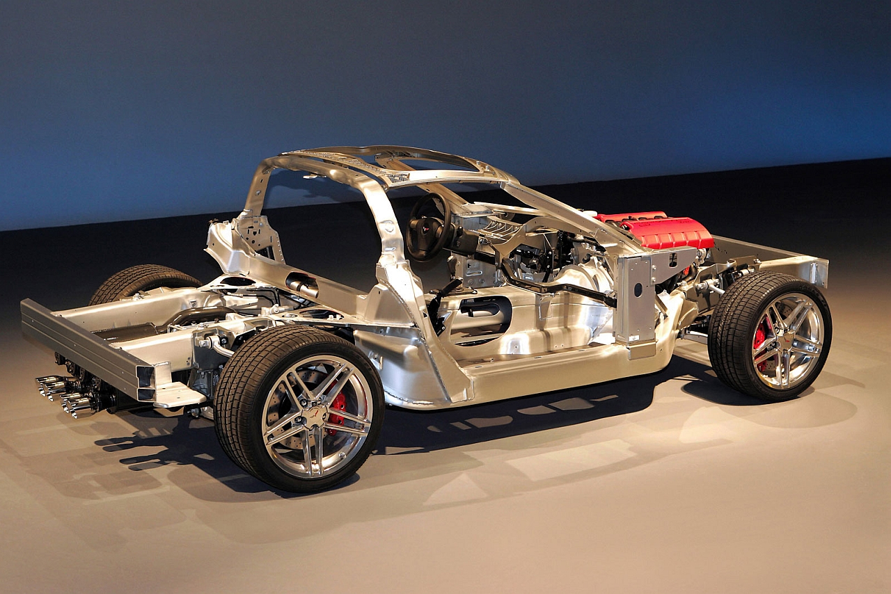

Les corvettes ne sont pas assemblées sur des caisses, ni alu ni acier.
Il convient de commencer par préciser ce point fondamental, on ne compare pas une A8 et une Phaeton là, par exemple !
Ces autos sont assemblées sur un châssis, constitué principalement de 2 rails (hydroformés, c'est vrai !) avec traverses et arceau, ce qui est loin d'etre la même chose.
Contrairement à nos caisses habituelles, le châssis ne présente qu'une petite proportion du poids de l'ensemble (mais une énorme part de la rigidité par contre).
Le cockpit, les trains, le toit, les supports, berceaux sont rapportés, tout étant en alu quelle que soit la version, à l'exception du berceau magnésium sur les Z (plus rigide, mais j'y reviendrai).
Le reste c'est surtout du plastique... on va négliger ;)

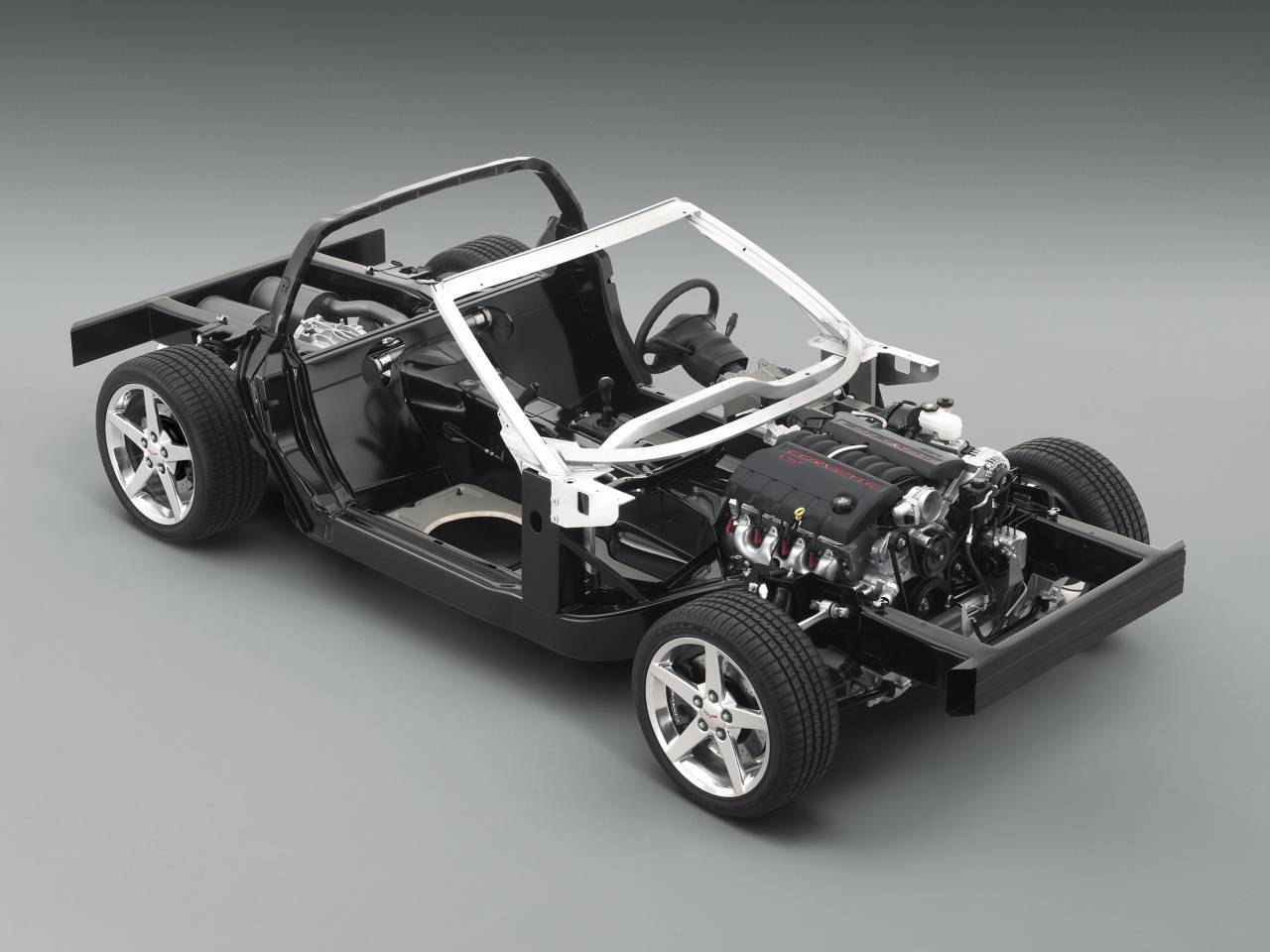

Les châssis des C6 "std" sont donc assemblés sur une base de 2 rails en acier, ce qui permet de les rendre rigides et légers, tout le reste de ce qui vient s'y adjoindre est alu (berceau, cockpit, toit, etc...), en composite (planchers) ou en plastique.
Ce qui explique pourquoi la Z06 pèse 1421kgs officiellement, contre 1442kgs tjrs officiels pour une C6 LS.
Ca pose un peu plus précisément la base, déja...
Bref, voyons cela plus précisément en images, ce sera plus parlant (même si Chevrolet en fait plus pour nous vendre la Z06)
Sur cette photo, l'acier est généralement en primaire noir (mais pas toujours !).
Alors, le design des Z fait appel à l'alu pour les 2 rails (hydroformés, c'est toujours vrai !), traverses et arceau, pour une question de poids évidemment...
Je vais vous choquer si je vous dit que c'est certainement aussi beaucoup pour des questions de marketing et de crédibilité vis a vis des copains européens, car cela n'est pas sans causer des soucis de rigidité par ailleurs, soucis ayant entrainé l'apparition du berceau mg et du toit fixe (boulonné).
Mais attendez, je vais aussi vous en apprendre une encore meilleure !
Le chassis des C6-R (race car) est en... acier, basé sur la C6 de production !
Peu d'éléments sont conservés il est vrai, mais le tunnel et les rails y sont encore...
Sur cette image de Z06 l'alu est brut alu, l'acier est... couleur alu ! :D
(ils sont malins, mais ca fait mieux à coté de l'audi !)

On n'a jamais parlé de caisses monocoques Gaaaz, on sait ce que c'est qu'une plate-forme de Corvette avec carosserie en fibre de verre. Depuis la C4 le principe reste similaire.
Sinon la Z06 c'est autre chose qu'une C6 dont on aurait remplacé l'acier par l'alu, comme tu l'as ébauché ce ne sont pas des matériaux comparables, y'a une bonne part de renforts en carbone, le berceau magnésium (alu sur C6), bref c'est bien plus compliqué que ça !
Carosserie mise à part, c'est bel et bien le développement de deux versions différentes. Le "ha ben voilà !" du coup serait céder à la simplicité, honnêtement !
Et effectivement; les LS7 et LS9 ont un carter sec, pas le LS3... :louche: :idee:
