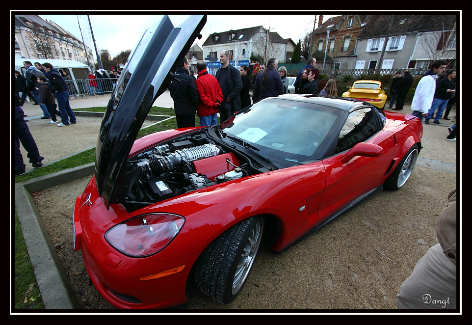

J'ai participé à une action pour le téléthon dimanche, des baptêmes passagers payants à bord de caisses sympa, corvette, ferrouse, c63 amg, R8, etc etc.
Y avait une C6 compresseur qui faisait pas mal le spectacle, elle avait l'air d'avoir la santé grand mère, c'est une base LS2 avec la vieille boite auto pourrave par contre.
Voilà l'engin.
phastaz Le mar 8 déc 2009 à 10h07
Curieusement, il y a des ailes arrières de z06 sur celle ci... :D
krisnet Le mar 8 déc 2009 à 10h13
Y a du matos sur celle ci, + de 20 000 boules de prépa + look il me semble.
Toniciano Le mar 8 déc 2009 à 10h17
C'est celle dans laquelle mon pote au Z3M est monté y'a pas longtemps, tiens. Dommage que la boitoto "pompe" les watts !
Mais y'a plus de 600ch apparemment.
Sinon pour la structure Z06/ZR1, Phas a résumé l'essentiel (il est mieux réveillé qu'hier soir :love: :D ).
krisnet Le mar 8 déc 2009 à 10h22
Un simple compresseur sur une C6 full stock, c'est entre 600 et 650 cv.
Celle là il parait que le block à été ouvert pour changer pas mal de trucs.
Mais je me méfie, ça à l'air super space les prépas de DCR. :louche:

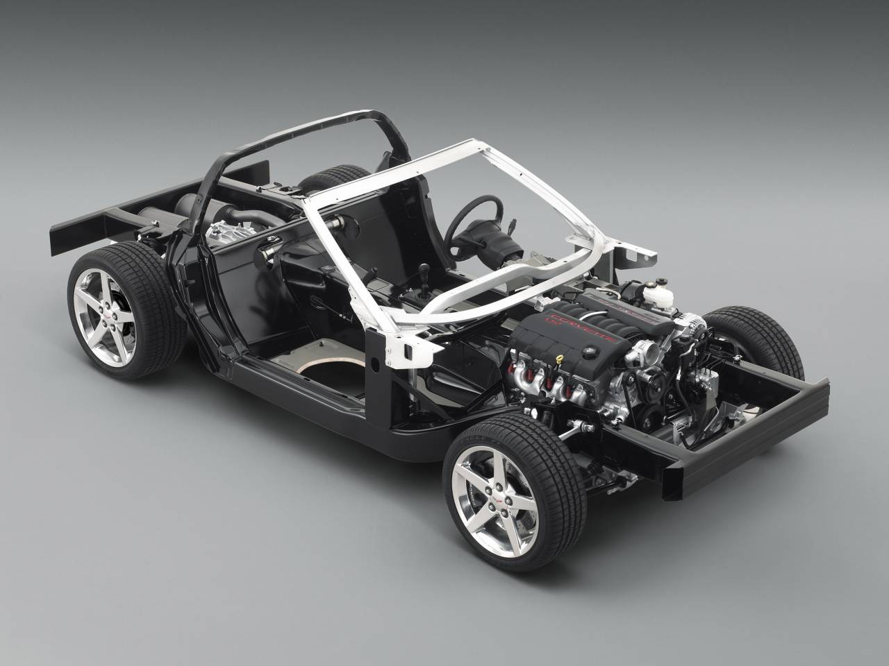

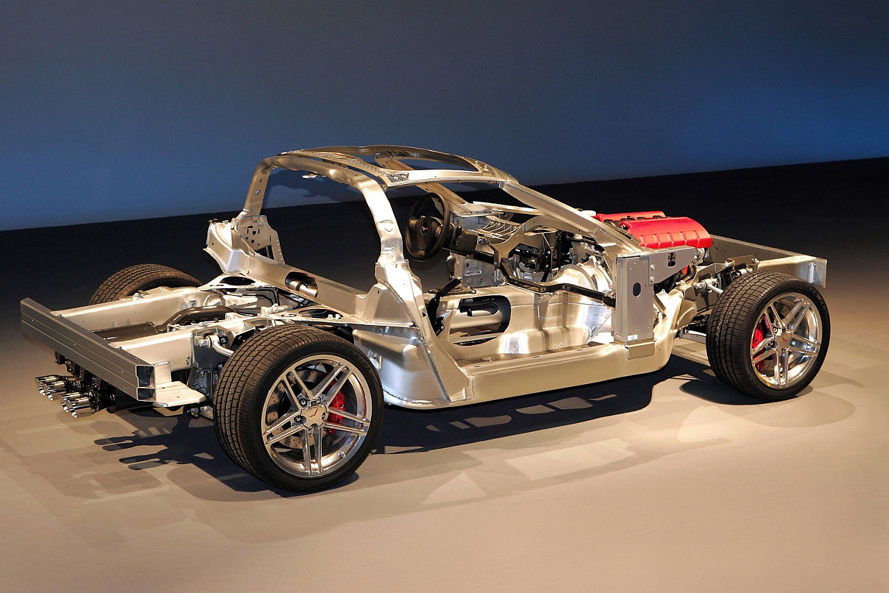

Bref, voyons cela plus précisément en images, ce sera plus parlant (même si Chevrolet en fait plus pour nous vendre la Z06)
Sur cette photo, l'acier est généralement en primaire noir (mais pas toujours !).
Alors, le design des Z fait appel à l'alu pour les 2 rails (hydroformés, c'est toujours vrai !), traverses et arceau, pour une question de poids évidemment...
Je vais vous choquer si je vous dit que c'est certainement aussi beaucoup pour des questions de marketing et de crédibilité vis a vis des copains européens, car cela n'est pas sans causer des soucis de rigidité par ailleurs, soucis ayant entrainé l'apparition du berceau mg et du toit fixe (boulonné).
Mais attendez, je vais aussi vous en apprendre une encore meilleure !
Le chassis des C6-R (race car) est en... acier, basé sur la C6 de production !
Peu d'éléments sont conservés il est vrai, mais le tunnel et les rails y sont encore...
Sur cette image de Z06 l'alu est brut alu, l'acier est... couleur alu ! :D
(ils sont malins, mais ca fait mieux à coté de l'audi !)

On n'a jamais parlé de caisses monocoques Gaaaz, on sait ce que c'est qu'une plate-forme de Corvette avec carosserie en fibre de verre. Depuis la C4 le principe reste similaire.
Sinon la Z06 c'est autre chose qu'une C6 dont on aurait remplacé l'acier par l'alu, comme tu l'as ébauché ce ne sont pas des matériaux comparables, y'a une bonne part de renforts en carbone, le berceau magnésium (alu sur C6), bref c'est bien plus compliqué que ça !
Carosserie mise à part, c'est bel et bien le développement de deux versions différentes. Le "ha ben voilà !" du coup serait céder à la simplicité, honnêtement !
Et effectivement; les LS7 et LS9 ont un carter sec, pas le LS3... :louche: :idee:

J'aime bien la deuxième illustration, effectivement on voit bien la ruse marketing :D :good: avec les crashbox acier "déguisées" couleur alu :D
phastaz Le mar 8 déc 2009 à 16h17
Comment ils ont soudés de l'acier de l'alu ?
