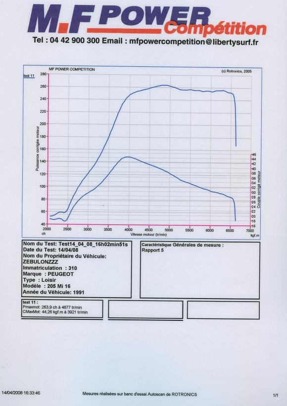

Des new's de ma caisse, chrono au 400DA 12.789s avec la même config qu'en utilisation circuit. (spéciale dédicace a un blaireau de ce forum qui se reconnaitra quand il disait que cette caisse ne serait jamais dans les 12s, bah voilà c'est fait ! :D )
264cv passé au banc avec 44mkg de couple

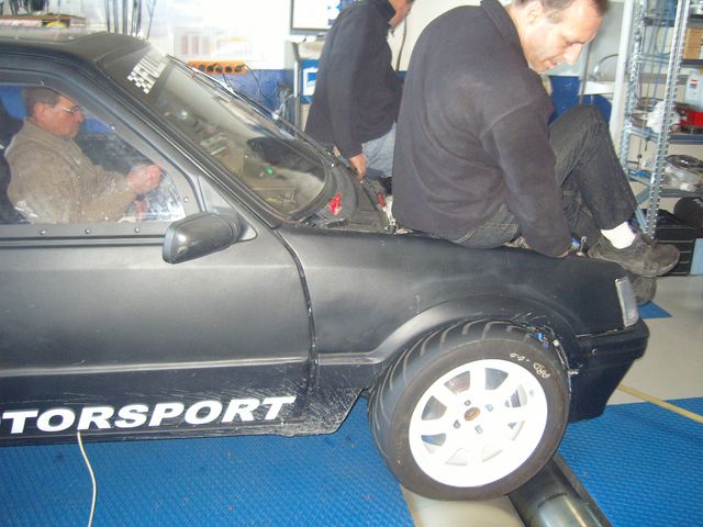

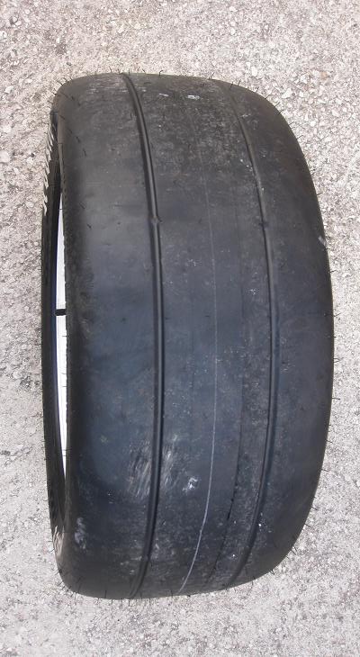

Zebulonzzz posté le Lun 08 Sept 2008 à 19:20

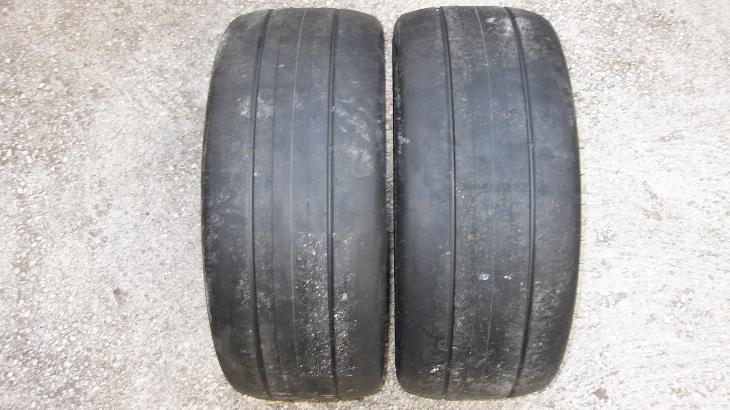

Les photos d'un de mes TOYO R888 complètement boussillé lors du passage au banc à 2 rouleaux (trop de frottement) avec 200gr de pression et burn à l'accélération
Et l'autre pneu c'est pareil sauf que l'ernie a pas eu le temps de sortir
Avec un meilleur sanglage cela ne serait pas arrivé, là comme toute la puissance ne passait pas, après avoir mis des gars assis sur les amortos, il ne restait plus que cette solution : degonfler les pneux mais comme ça a duré très longtemps (env 15 min) ça a boussillé la carcasse - un conseil ne le fâites pas (surtout pas sur route, là encore c'était au banc donc sans danger) car voyez le résultat
Pendant le démontage du pneu le flanc s'est complètement déchiré

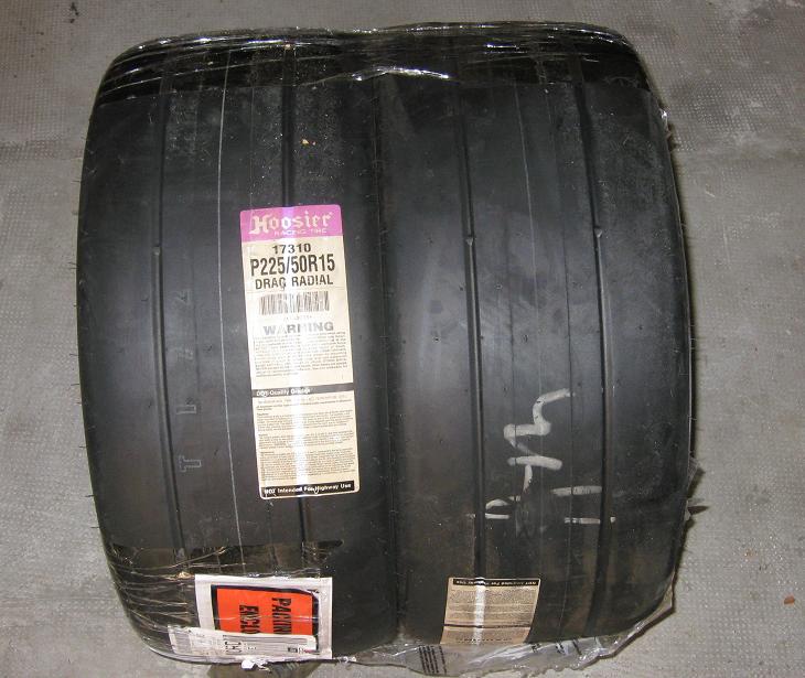

Nouveaux pneux : HOOSIER en 225/50/15
Livré
Monté
Le déport du pneu sur la jante PTS
