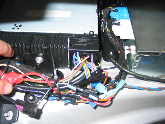

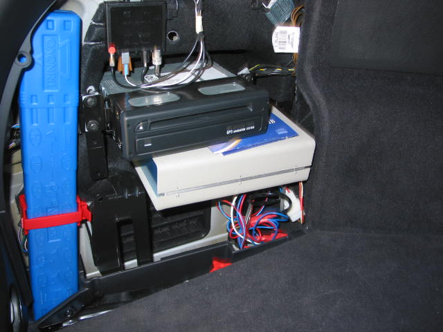

bambou posté le Lun 07 Juin 2004 à 22:35
je possède une e46 touring de 2001 et dans cette voiture l'unité de la radio se trouve sous le coffre. Sur cette unité, il y a une broche avec l'alimentation, les hp etc et aussi un 12v qui se coupe avec la clé...
je posterai une photo demain, mais là il est trop tard...
mped67fr posté le Lun 07 Juin 2004 à 23:03
ok merci bambou @+
bambou posté le Mar 08 Juin 2004 à 12:32
La photo1 montre la vue du coffre
la photo2 l'unité radio avec le connecteur
c'est le cable mauve et blanc en haut à droite qui en en 12v et qui coupe avec la clé...
mais il faut le vérifier avec un multimètre, car en fonction du modèle et de l'année, ca peut varier.
pour la masse, il suffit de se brancher sur la carroserie.

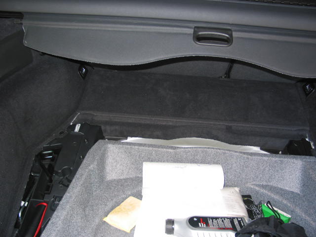

la photo 3 motre mon boitier ou tout est en place (je sait, ce n'est pas aussi pro que chez mimi74 )
Petit conseil, avant d'effectuer des branchements sur le 12v, il faut absolument débrancher la batterie de l'auto, car sinon on peu créer des cout-circuit, je sais de quoi je parles !!!Cliquez pour agrandir [img_mini]b872d72bcd.jpg[/img_mini]Cliquez pour agrandir [img_mini]9131e971b4.jpg[/img_mini]Cliquez pour agrandir [img_mini]63cf4d36fa.jpg[/img_mini]
