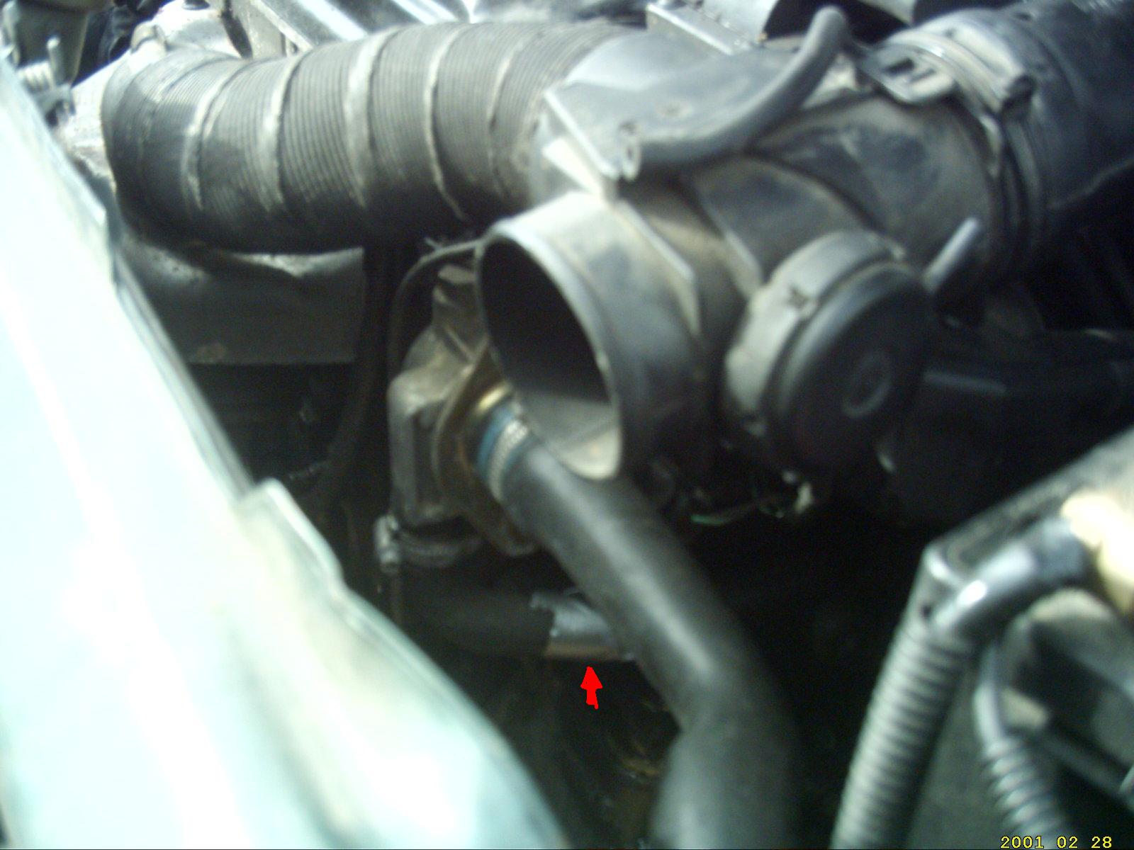

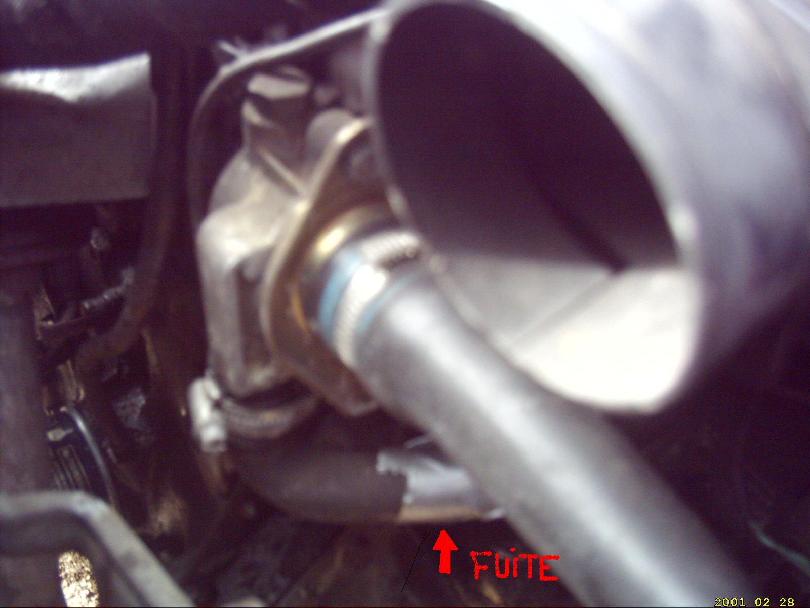

Voila kelke foto (de merde pour montré d'ou vient ma fuite est ce que cela peut joué sur la sonde de température

zlackie posté le Lun 07 Juil à 10:10
Quand t'as de l'air dans ton circuit de refroidissement, ou quand t'as plus de liquide, une fois que le moteur ait chauffé, il est extremement difficile de faire tomber la température (surtout en été).
Si ton aiguille de température ait fleurté avec le rouge = JDC minimum :/
legend41 posté le Lun 07 Juil à 10:25
Je m'en douté un peut :arg:
zlackie posté le Lun 07 Juil à 10:39
T'as roulé avec et elle est arrivée dans le rouge , ou tu t'es aperçu qu'il y avait une fuite, et t'as remarqué que la température au démarrage montait trop vite ?
Tu peux éssayé toujours d'acheter du liquide de refroidissement standard (pas trop chère), changer la (les) durite (s), et purger l'air, si ça bouille pas dans ton vase d'expansion, ou si t'as pas de trace d'huile après quelques kilometres, tout n'est peut être pas perdu !
