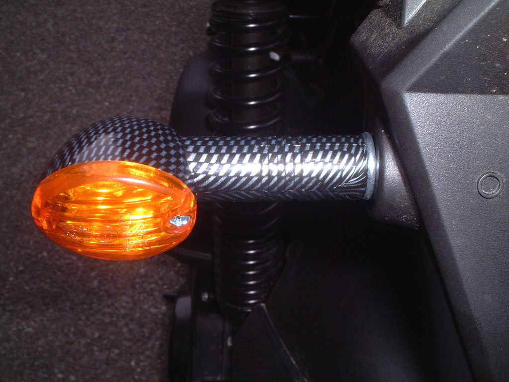

salut tt le monde! ojourdui moi et un pot on a installer des clignos carbon sur mon ludix snake!
pour ceux qui s'interesse je peux vous expliquer comment faire car c'est simple et on gagne de l'argent. (il fo etre bricloleur et de la paciente s'impose!)
Pour l'arriere:
-Devissez les clignos dorigine a 2 endrois (nivo du cache et de la branche)
-coupez les fils qui aparaitront et stripper les de facon a ce que le cuivre aparaisse
-couplez les avec les fils (egalement strippe) du nouvo cligno
-fixe le nouvo cligno au scoot' et c parti!
(ps: pensez a passer les fils du nouvo clignos dans le trou prevu AVANT de coupler les cables!)
Pour l'avant:
meme operation mais il fo d'abort dévissez le cache guidon.
De plus j'ai placé un retro F1 carbonne TNT dessus et des poignées conti! pour avoir un effet carbonne total sur mon scoot ! Maintenant il a le style!!
aurelien951 Le ven 15 avril 2005 à 22h30
c'est propre :good:

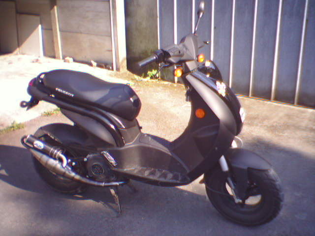

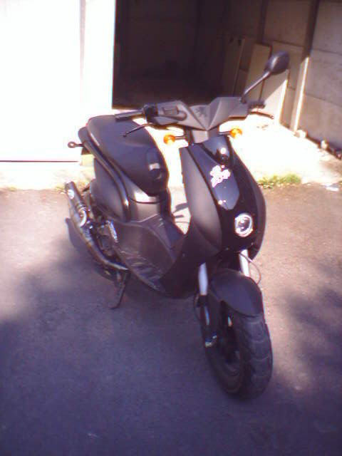

sa c mon ludix avec le nouveau pot, il monte a 100km/h en decente !!! c une bombe !!! il a ossi un bon fuck !!! sa pete bien !!! conseil : faite bien vo reglage !!!
