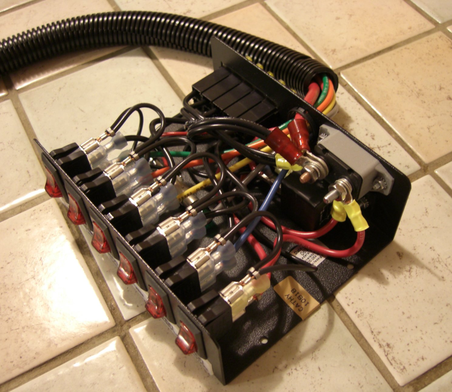

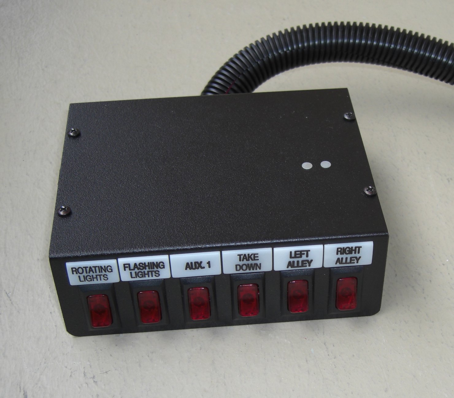

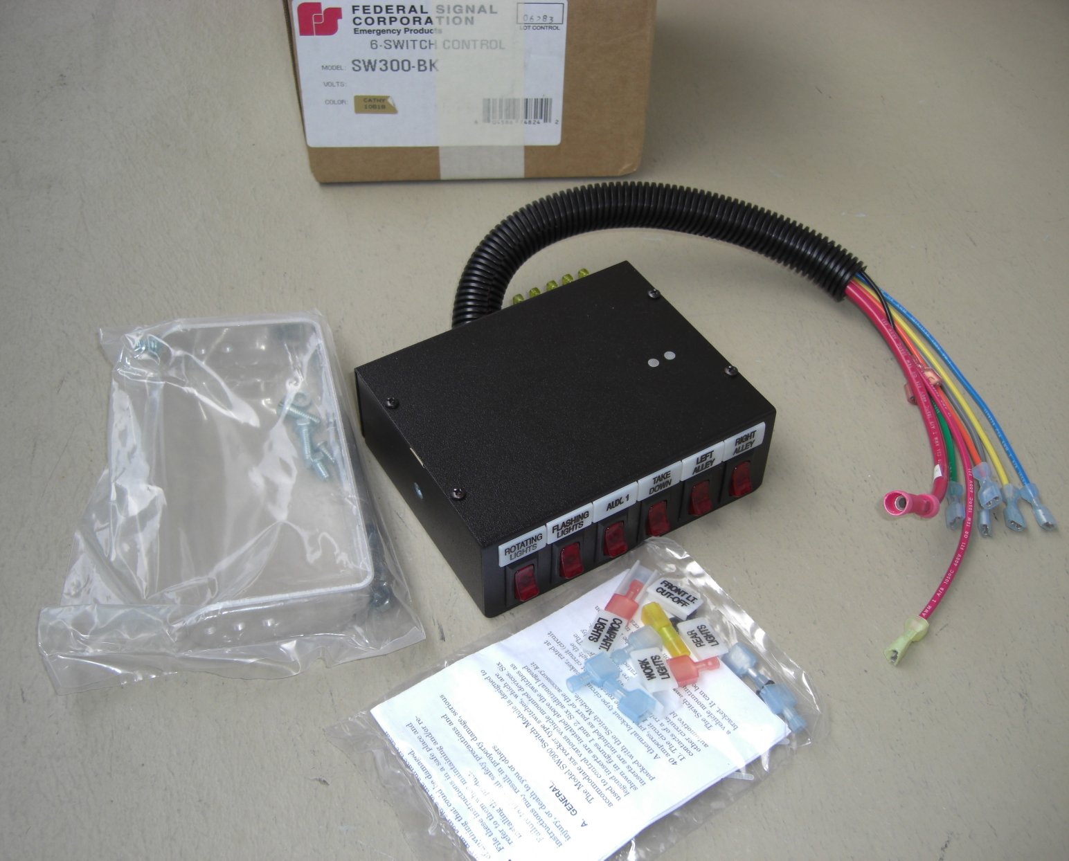

Boitier de commande SW300 de chez FedSig NEUF à Vendre:
http://cgi.ebay.fr/ws/eBayISAPI.dll?ViewItem&rd=1&item=320255286043&ssPageName=STRK:MESE:IT&ih=011
[img_mini]db90127685.jpg[/img_mini] [img_mini]bed9a95d5f.jpg[/img_mini]

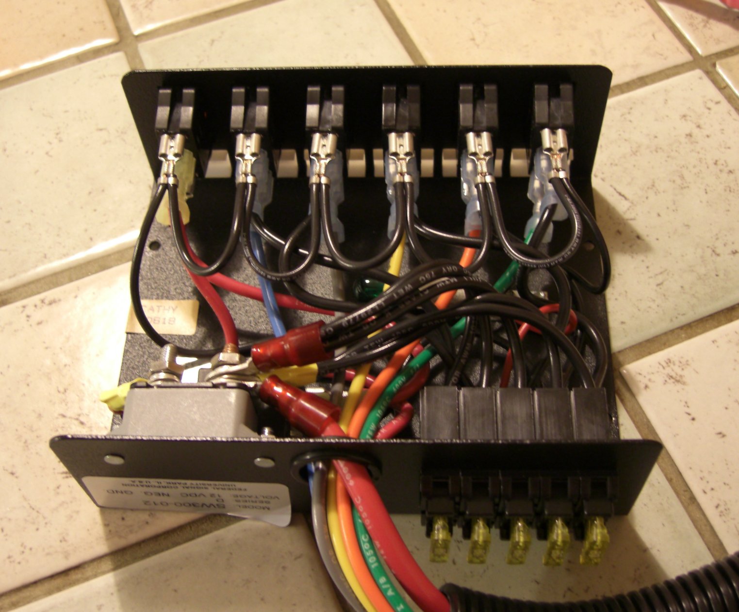

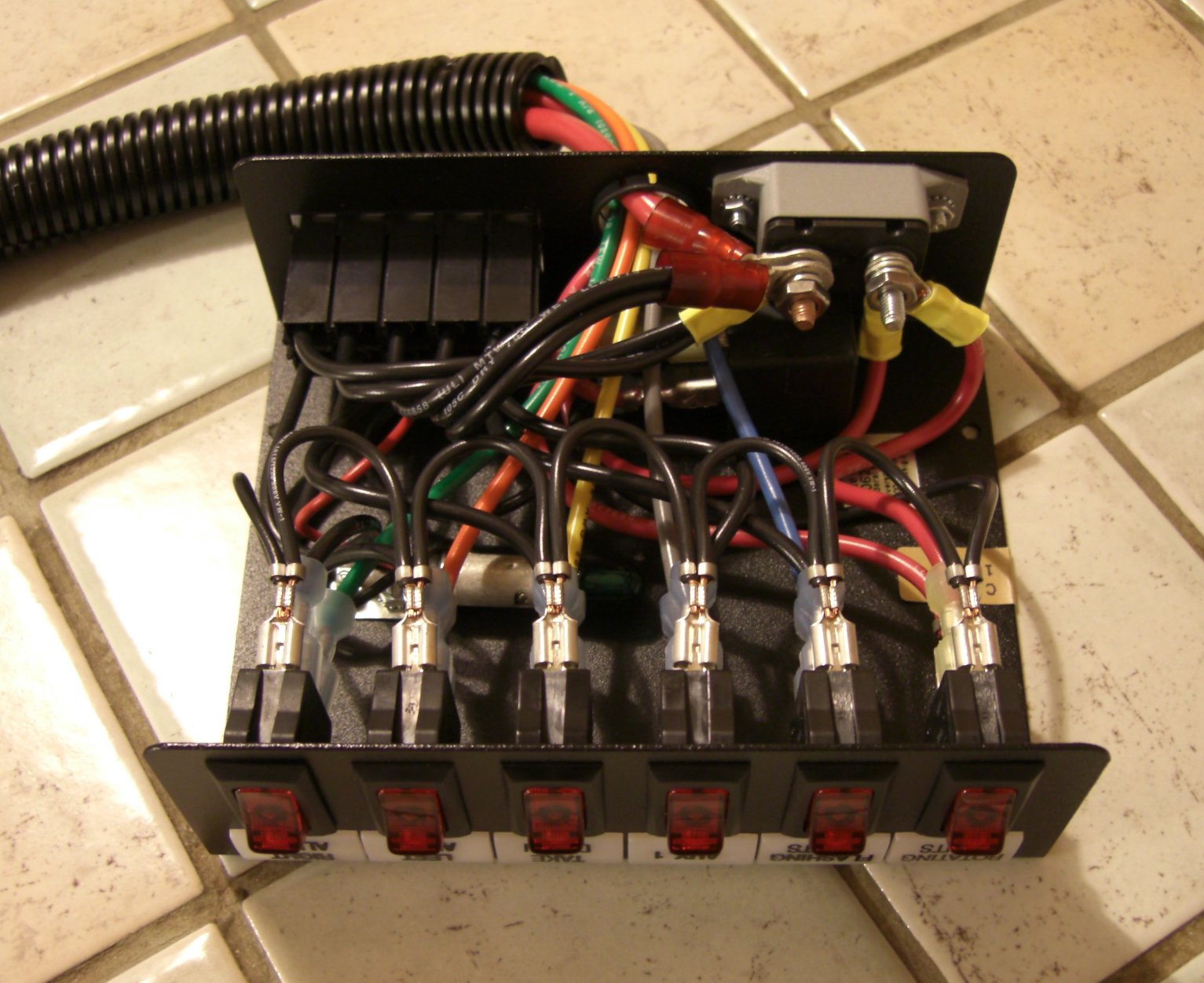

J'ai un soucis électrique avec ma Sw300.
J'y ai branché mon aerodynic dessus.
A l'intérieur de la Sw300, chaque interrupteur possède 3 broches : 1 pour la masse, le câble noir va d'inter en inter et deux plus (les inter sont lumineux).
J'ai mis les gyro sur la sortie 1 (40A) et les feux clignotants sur la sortie n°2 (20A).
J'ai tout branché comme il faut.
Aller, je bascule l'inter 1 : les clignos fonctionnent. Ok.
Je bascule alors l'inter 2 et là : les clignos s'arrêtent et l'ampoule de l'inter 2 s'allume.
J'ouvre la Sw300.
Si je déconnecte le câble de masse de l'inter 1, je peux utiliser les gyros mais pas les gyros et les clignos en même temps : quand j'en met un en route ça arrête l'autre...
Tout à l'arrêt, si je bascul l'inter 1, j'ai un brève lueur dans les ampoules des gyros et j'entend un clac qui vient soit du fusible 40A,soit du relais.
Est-ce que quelqu'un de calé en électrique peut m'aider sur ce coup ? :(

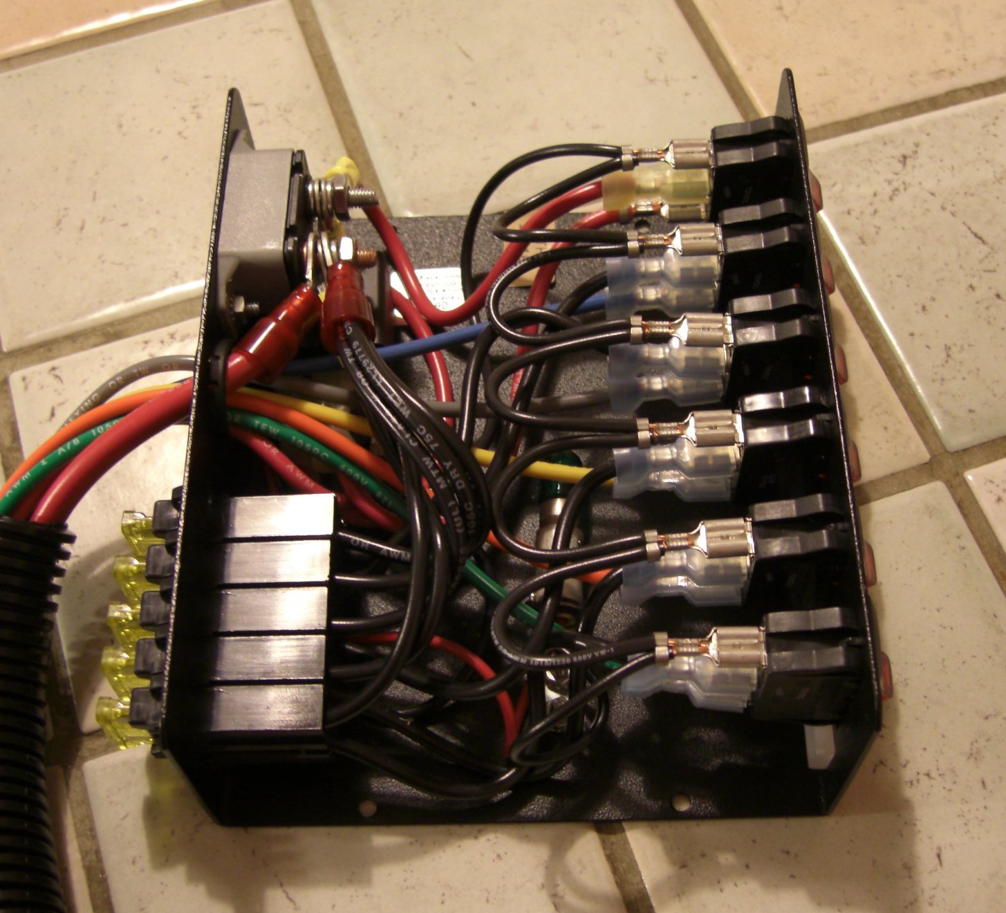

roaddevil76 posté le Dim 25 Mai 2008 à 18:40
Le cornouiller >> On dirait un probléme de masse. tes fils de masse (-12V) sont ils assez gros pour véhiculer toute l'intensité absorbé par la rampe?:?:
:!: Combien as tu de gyro? Quelle est l'intensité maxi absorbée?:?:
Si besoin voici les photos de l'intérieur du SW300 ........neuf à vendre:D :
[img_mini]af2e38c18b.jpg[/img_mini] [img_mini]ecd4412f95.jpg[/img_mini] [img_mini]09d44cbb26.jpg[/img_mini] [img_mini]ee8c0bbacc.jpg[/img_mini] [img_mini]611fffcad3.jpg[/img_mini]
le_cornouiller posté le Dim 25 Mai 2008 à 19:13
Roaddevil76.
Mes boutons n'ont pas tout à fait la même gueule, et les fusibles sont protégés par une petite coque en plastique.
Mis à part ça, tout est strictement identique à la rondelle près.
Tiens, tu n'as pas la rangée de LED pour éclairer les légendes ?
Le plus de la SW est alimenté en 2x 2.5mm2, la masse est aussi en 2x2.5mm2.
j'ai tout rangé, j'essayerai un autre dimanche....
Merci quand même.

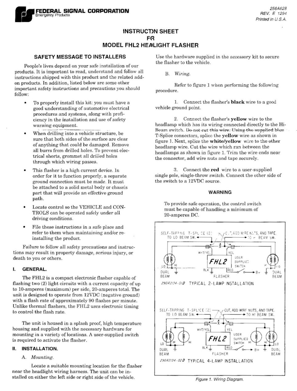

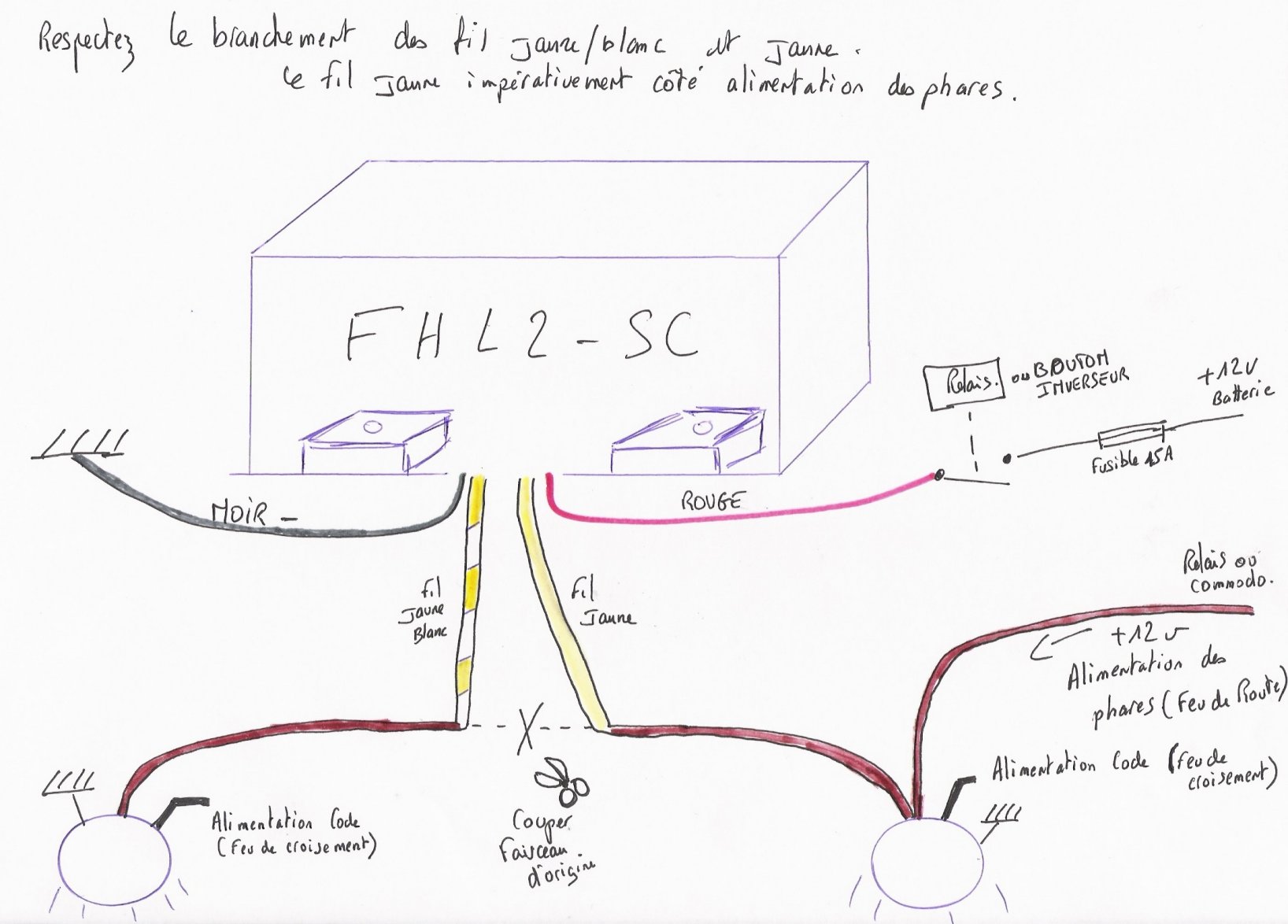

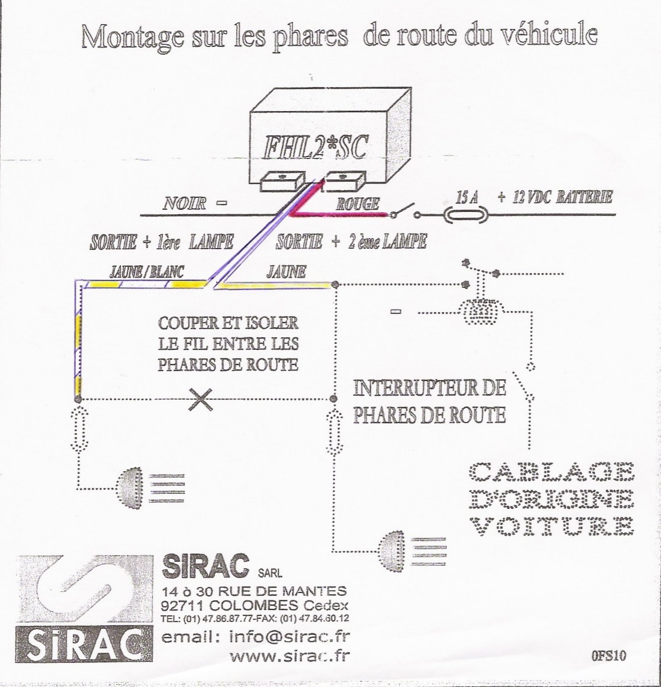

serge2004 posté le Lun 26 Mai 2008 à 11:03
Bonjour
je doit installer une central clignotante alternative (FHL2-SC ) sur un vehicule de premier secours peugeot boxer de 97
le branchement serait sur les phare d'origine
le fil noir =masse
le rouge = + 12 volt avec inter
mais les fils jaunes si je les branches sur les phares d'origine ca fonctionne pas
toutes votre aide et experience serai les biens venus merci d'avance
serge

crown-vic-43 posté le Lun 26 Mai 2008 à 11:20
Alors tu dois couper le système de phare (les fils) les brancher sur le boitier puis brancher les fils qui partent du boitier au phare, en fait tout va passer par le boitier après montage, enfin sur le mien c'était comme ça ;)
roaddevil76 posté le Lun 26 Mai 2008 à 12:37
FHL2SC : avec ça tu devrais y arriver.;)
[img_mini]4f6d1d9c75.jpg[/img_mini] [img_mini]3db53cd4c1.jpg[/img_mini] [img_mini]d46d4e2eea.jpg[/img_mini]
