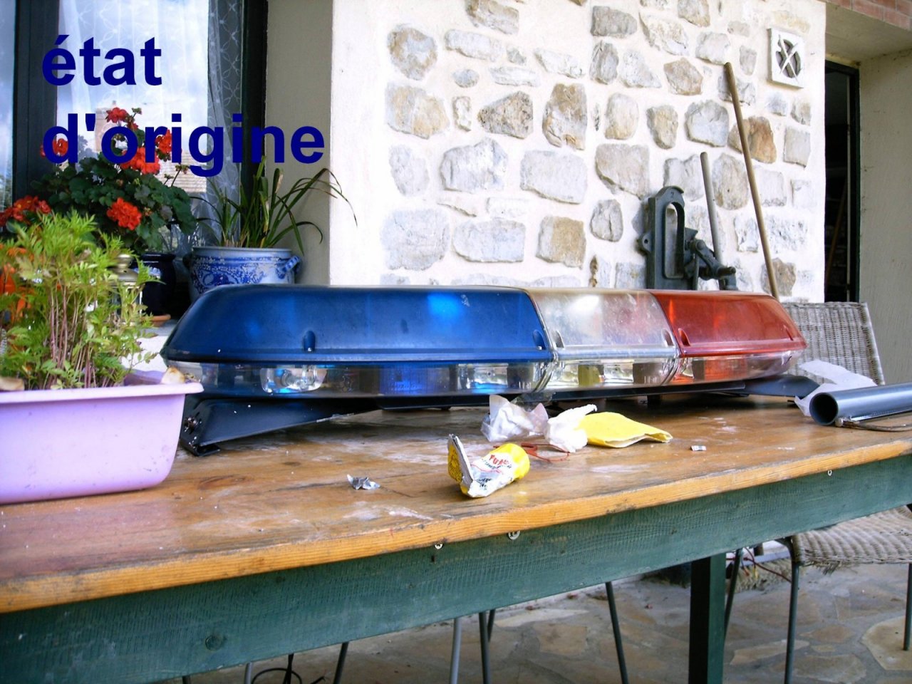

desirless posté le Ven 25 Janv à 19:31
Moi je commence par polir avec un coup au papier grain 400 après du 800, après water1000 après water 1200 etc... et je termine ensuite avec la ponçeuse rotative avec des disque de lustrage avec l'aide de pate lustrante, pour avoir un résultat à la perfection, bien sur ceci est un gros résumé car il y a des précautions à prendre pour ne pas craqueller, fondre, ou encore éclater le polycarbonate...

Desirless>Le résultat me parait nickel ;) La prochaine fois je te demanderais de restaurer mes domes avant de les jeter:good: :good: Beau boulot en tout cas

DESIRELESS > Beau boulot et excellents résultats sur la rampe, merci pour les conseils mais ça me semble bien plus compliqué que je l'imaginais...
