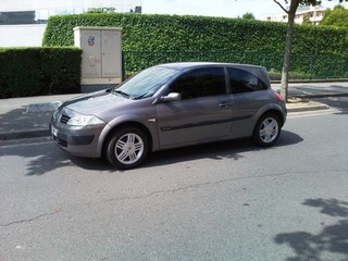

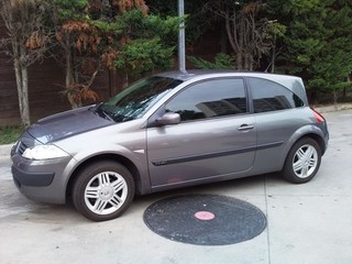

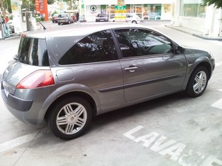

Bonjour a tous je suis nouveau sur le forum et débutant en la matière,
mon copain va me vendre une Megane 2 coupé 3 porte, DCI 120ch pack confort expression de 2003, elle a 174000km.
- Il me la vend 5000€, je voudrai savoir si c'est une bonne affaire ou pas?
- Je voudrais aussi savoir, par rapport au moteur HS que j'ai lu sur d'autre forum, sa venais de quoi et comment prévenir la casse?
Je vous poste une photo de la voiture....

Mr.Ele Le mer 21 avril 2010 à 08h10
Un peu beaucoup de km mais elle a l'air propre.
tamtam1472 Le jeu 22 avril 2010 à 07h52
Propre...
pas mal de km, perso je le mets sur www.leboncoin.fr et ebay (en petites annonces)
ainsi que sur les journaux gratuits de ton coin mais pas au dessus de 4900€ à débattre lâches la à 4500€.
du moment que la distri est faites comme les pneus/freins/amortisseurs... et les vidanges (en divisant par 2 la périodicité!!:!: )
elle devrait partir!!;)
bon courage ça repart pour la vente des occasion....doucement mais ça revient un peu( les grandes vacances arrivent...:cool: )
