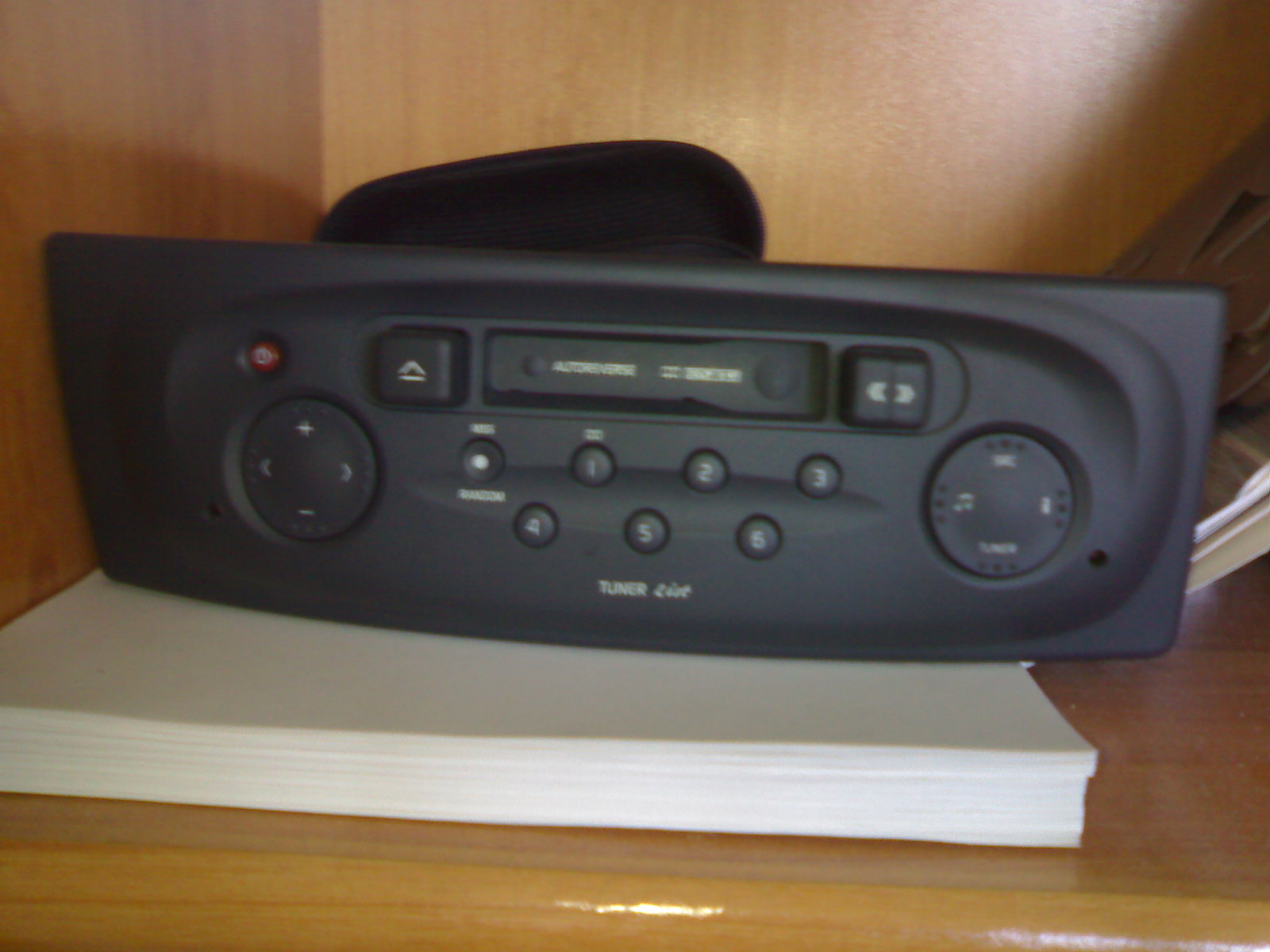

J'ai récupérer une autoradio CD de clio II (2005) sur la mégane de 2001 et jai pas la balance "avant-arrière":ouin:
tamtam1472 Le dim 23 août 2009 à 20h44
Bbtop>"fader" inexistant :louche: tu as des combines là dessus?

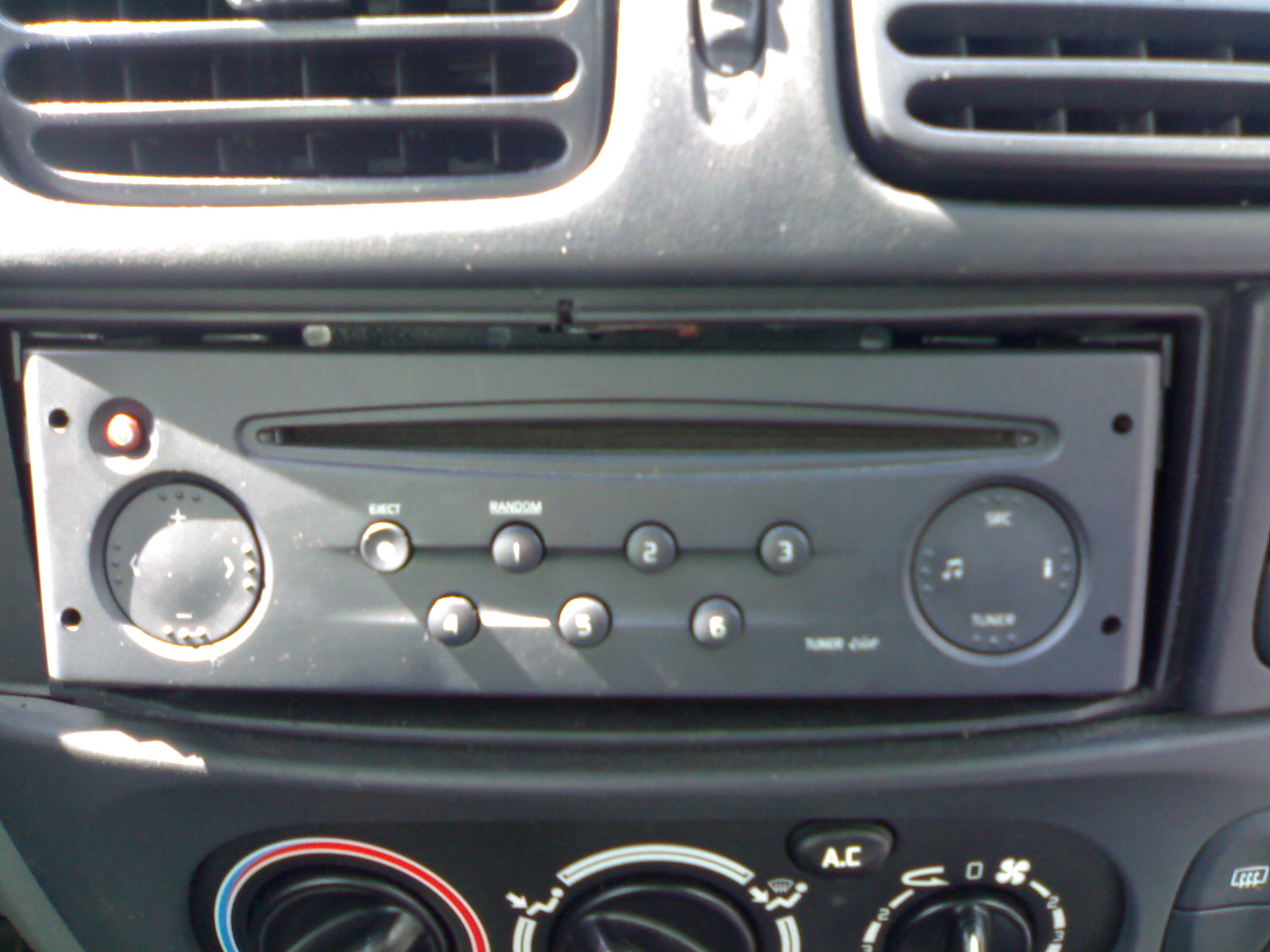

tamtam1472 Le mar 25 août 2009 à 13h32
Ouaip
mon ancien poste c'était ça...
et j'ai installé ça dans la voiture que je compte garder...pour l'instant;) :D

tamtam1472 Le mer 2 sept 2009 à 16h34
Bbtop> j'ai résolu mon problème : j'ai réussi à échangé mon ancien autoradio (photo) contre un qui était dans une méganeI phase 2 dti classic de 2002. Résultat nikel!!:good:
en fait l'autre autoradio était un sortie et non un 4sorties!!
voila tout!
j'aivais un autre solution de shinter les fils mais la puissance découte aurait été de 50%!:/
merci pour tes conseils!
