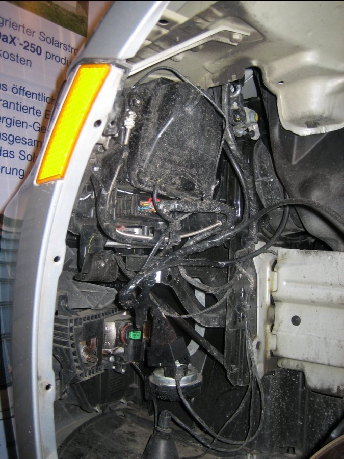

Voila... la 530 avait exactement la même geule sans toute les caches la serie 3 est pareille.
chez moi on a démonter des caches... et c'est pareille ... la même chose a chier.
et que je démonte a gauche a droite devant derrière... tu a cette finition.
aspect visuel sans rien toucher ou démonter c'est pas mal du tout,... mais des que tu démonte.... .:D
j'ai déjà vu des audi désossée et je n'ai jamais vu un truc si chip made.
photo 1 sans rien toucher.. ça vas c'est propre et bien foutu en général bien fixer etc ...
photo 2 après enlever les 30 visses ( façon de parler) on descend le cache pour le sortir dehors ( pas facile)
photo 3 cache enlevée et direct un câble qui pond ... il est juste posée sur le cache plastique ( c'est normal d'après mon pote c'est comme ca)) ...
photo 4 l'intérieur prés du haut de l'amortisseur... il y a un espèce de pâte séché antirouille de couleur rose et je me suis dis mais il y a pareille que la série 5 ... et il me dis oui.. on ne paint pas partout cette patte que les parties visibles:D si vous suivez d'en haut vers le bas il y a alors la partie visible qui est paint en gris métal... :D
on diras qu'elle a été refaite mais croyez moi .. elle na jamais eut le moindre pets, si vous avez bmw,,, enlever les cache et vous serais tout aussi surpris la 530 c'est sure a 100% car je l'ai vu moi même .:D
Photo 5 la partie vers l'arrière on voie que des énormes trous on voie même un peut du châssis, un peut le système ABS etc.. ( heureusement avec le plastique en place on ne voie rien de tout ça, dans la photo on voie aussi l'intérieur de l'aille avec le clignotent latéral) :D tout est vide.
photo 6 un peut en général cette partie la..
et une de la partie avant dans le cache plastique il y a des portes pour accéder a l'arrière des phares sans voir toute la misère.. ;) :D ..
ceci n'est pas un cas isoler ni que sur un modèle.. malheureusement les belles bmw cachent des surprises.. fait vous même cette expérience :D
et ca ce passe dans des modeles recent,,. 2006 c'est pas si vieux que ca voir antique. :D

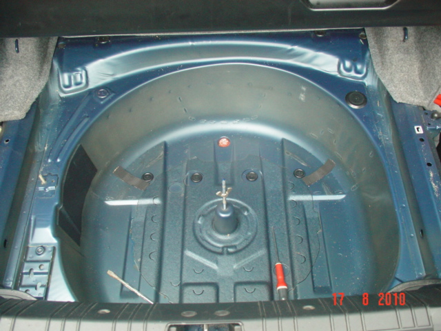

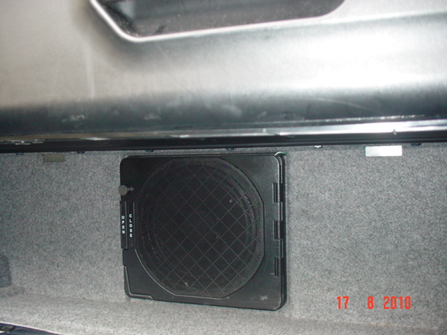

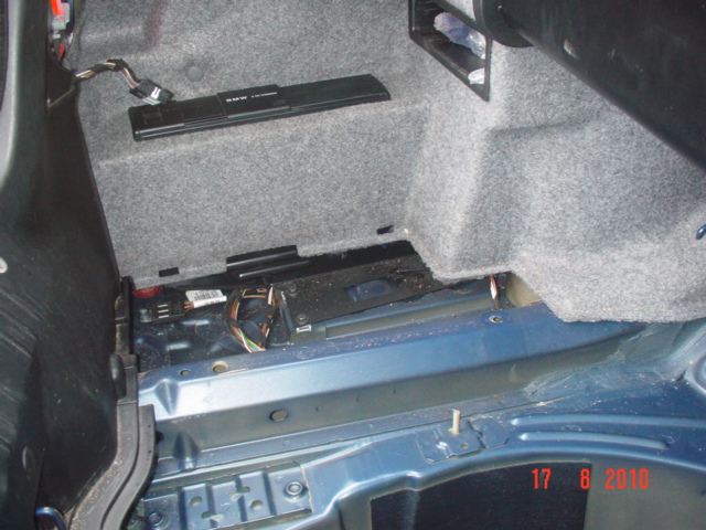

caiada Le lun 16 août 2010 à 15h10
Bon si le toit de votre Z4 arrête de fonctionner .. c'est normal.. c'est juste que BMW n'est pas capable de faire une simple boite étanche.. c'est une maladie depuis des années et ils ne font rien pour y remédier.
ca peut cramer en 1 semaine ou 10 ans.. il y a pas de limite.
il y a un écoulement d'eau de la capote juste a l'emplacement du moteur sur le cote.. ce écoulement est si étroit que quand il pleut bien ca ce remplie d'eau laissent le moteur sous l'eau. :arg: :arg:
doucement l’eau fait sont chemin et détruit tout le bordel.. je me demande comment il a tenue dans cette état, même quelques heures avant il fonctionné encore parfait.
Sachant que ca coute un bras chez BMW de le remplacer.. . je l’ai fait chez moi tout seule, hier après midi.
Ce truc (Capote complete) pèse prés de 100kg la vache. :arg: :arg: :arg:
Une fois dehors je regarde la boite ou le moteur est dedans et elle est sec en très bon état.. et la j’ai eut des doutes si c’été vraiment le moteur qui été naze.. après tans d’heure a tout dévissé et enlever… et en ouvrent.. surprise.. plein d’eau avec de la rouille qui sort..
Bon signe – ca vaut dire que c’est le moteur qui est naze.:arg: :arg: :arg:
Mon « beau-fils » a commander les pièces au nom de sont garage.. je paye nettement moins.
La pompe coute dans les 270 euros .. et la case ( la boite) dans les 30 euros complet .
Dans l’ancienne boite la mousse est tromper .. pleine d’eau.
J’attend et des que j’ai-je monte tout et je fout tout en place.
Au garage BMW le devis monte a prés de 1800 euro pour un truc pareille.
Le montage démontage est très couteux car il y a quelques heures a passer dans les deux cas et pour le remontage on vas être a deux car impossible de prendre toute la capote viser les trous de fixation etc tout seule.

gigi3812 Le mar 17 août 2010 à 14h09
ca calme net...quelqu'un sait ou se situe la pompe hydraulique de capote sur une e46???faut que je verifie ca:louche: :louche:et le niveau de liquide hydraulique...
thamomo007 Le mar 17 août 2010 à 14h25
a priori c'est quasiment au même endroit.
gigi3812 Le mar 17 août 2010 à 14h33
Thamono007>bah on voit pas bien ou c'est situé sur les photos a caiada je trouve....:?: :?: :?:
thamomo007 Le mar 17 août 2010 à 17h25
visiblement en dessous de la capote dans l'aile arrière, coté passager, le plus près de la portière.
caiada Le mar 17 août 2010 à 19h13
gigi3812- la pompe ce trouve du cote conducteur presque au même enlacement que dans la Z4
prés de la roue arrière tu doit avoir un sortie d'eau quelque part si tu ne sais pas exactement ou, prend une bouteille d'eau et verse un peut du cote conducteur donc dans la capote et regarde par ou ca coule pres de la roue
quand tu a trouver, prend une tige ou quelque chose et regarde si ce tube n'est pas boucher
ce qui casse ces moteurs c'est ce drainage merdique si on plus il y a de la saleté comme des feuilles d'arbre etc c'est encore pire.
voici le schema - attention j'ai pris l'ans de fabrication au hazzard dans ce modele de 325i http://www.realoem.com/bmw/partgrp.do?model=BS31&mospid=47604&hg=54&fg=10
gigi3812 Le mar 17 août 2010 à 20h37
j'ai regardé cette apres midi :
rien a gauche,
rien a doite
Que dalle au fond
et rien au fin fond!!!!!
fait chié ,s 'il faut demonter tous le bordel de gauche:arg: :arg:
turbo1980 , tu peus regarder sur tes micro fiches stp:?: :?: :?: :ouin: :ouin:
gigi3812 Le mar 17 août 2010 à 20h44
A noter, on le voit pas sur la photo; mais la batterie est toujours d'origine bmw, septembre 2001:cool: :cool: :cool: bientôt 10 ans:cool: :cool:
thamomo007 Le mar 17 août 2010 à 21h09
ah mais je pense que ce n'est pas accessible sans démonter la capote :idee:
thamomo007 Le mar 17 août 2010 à 21h12
sur e46, on y accède donc sans tomber la copte, cadeau :
thamomo007 Le mar 17 août 2010 à 21h15
et pour caiada, pour vérifier le niveau d'huile du moteur :
gigi3812 Le mar 17 août 2010 à 21h31
thamono007>merci:good: :good:
faudrait donc demonter tous le bordel a gauche, fait chié:!: ingenieur de merde:!:
gigi3812 Le mar 17 août 2010 à 21h36
:D c'est a peine clair quand meme:D :D on dirait une revue technique made in china...remarque sur reloem c'est pas mieux, on y comprend rien:!:
