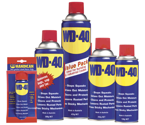

EenSayn posté le Mer 30 Avril à 15:16
Ah, ben c'est ça, du WD40.
http://www.wd40.fr/index.cfm?articleid=439
Ok, comment je le mets dans la serrure? :louche:
scal318td posté le Mer 30 Avril à 15:17
Tu forces un pneu avec un tournevis puis tu fais gicler
thamomo007 posté le Mer 30 Avril à 15:18
Ben du WD40 quoi, du dégrippant quoi ... bande de nazes :D
[img]http://up.autotitre.com/forum/up/f1bf7435c6.gif[/img]
Et pas un disque dur ! non mais :D
thamomo007 posté le Mer 30 Avril à 15:19
C'est vendu avec la petite paille rouge que tu mets sur le diffuseur, comme ça ça te permet d'en faire rentrer dans les serrures par exemple.
thamomo007 posté le Mer 30 Avril à 15:21
En tout cas le neiman de la honda il avait apprécié, ca tournait du feu de dieu dedans :D
EenSayn posté le Mer 30 Avril à 15:24
Ça débloquerait le barillet, mais c'est pas vraiment mon problème, comment ça pourrait décoincer le moteur ou la tige?
scal318td posté le Mer 30 Avril à 15:28
J'ai appris quelquechose, j'essaye ce soir sur mes capotes :D
thamomo007 posté le Mer 30 Avril à 15:28
Le moteur coince peut être parce que la serrure force un poil, ça peut aider et ça coute 4 euros
Et ce que tu mets dans le barrilet coule dans la serrure aussi.
EenSayn posté le Mer 30 Avril à 15:32
Mouais, à-priori ça peut pas faire de mal ;)

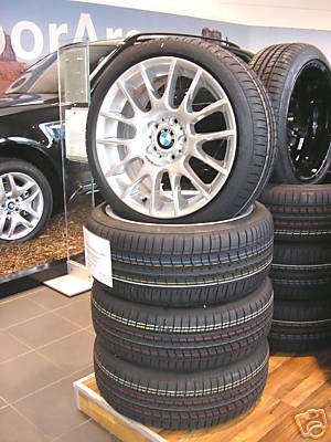

scal318td posté le Mer 30 Avril à 17:29
Ca passerait ces jantes là sur la Compact? Elles sont en 8x17 ET34 et 8.5/17 ET37, 225 et 255 de large.... Je peux les avoir à un très très bon prix mais je pense pas que cela passera sur la Compact, vous en pensez quoi?
[img_mini]9bfd3dfd8f.jpg[/img_mini]
thamomo007 posté le Mer 30 Avril à 17:43
Ben d'habitude c'est à toi qu'on demande si ca passe :D
Sinon niveau look ca rendrait bien je pense :love:
scal318td posté le Mer 30 Avril à 18:26
Ben oui, mais ce modèle n'est pas prévu pour la E46... J'ai trop la flemme de sortir calculatrice et autre pour comparer avec un jeu pour e46 et voir où ca pourrait poser problèmes...
scal318td posté le Mer 30 Avril à 18:38
Niveau diamètre final, c'est ok. En 225/50/16, j'ai du 63.14cm de diamètre et en mettant du à l'arrière 255/40/17 cela fera du 63.57 cm et pour l'avant avec du 225/45/17 cela fera du 63.43 cm, cela reste dans la norme....
Reste à voir comment la jante se pose en largueur et si elle déborde ou mord trop à l'intéreur... J'ai perdu mon calculateur/comparateur ET :ouin:

ruiyu posté le Mer 30 Avril à 22:06
Cette jante ressemble un peu aux jantes du pack M
teusch posté le Mer 30 Avril à 22:07
Scal > Tes roues passent, elles ont les mêmes dimensions (diamètre, largeur, ET) que les 72M qui se montent sur E46 ;)
teusch posté le Mer 30 Avril à 22:08
Ruiyu > C'est les jantes du pack M sur E90 ;) :D
Après, en option, on peut prendre les 193M.

scal318td posté le Mer 30 Avril à 22:28
Teusch > Euh, pas les mêmes, les 72M sont des 18", les autres des 17" et pas le même ET aussi...
Le ET pour les jantes de le E90 sont de 34 pour l'avant et de 37 pour l'arrière alors que pour la E46, ils devraient être de 47 et de 50 pour respecter les normes...
ruiyu posté le Mer 30 Avril à 22:29
Teush : oublié de préciser que je parlais du pack M de la compact :D
teusch posté le Mer 30 Avril à 22:31
Scal > Juste, j'avais pas vu que les tiennes étaient du 17. Donc c'est pas celles du pack M sur E90 !?
Mais sinon, l'ET est bien le même ;)
Felgengröße Vorne: 8x18 ET:34
Felgengröße Hinten: 8,5x18 ET:37
scal318td posté le Mer 30 Avril à 22:38
Non, celles du pack M pour le E90, ce sont des 17", pas des 18...
Elles sont en 8/17 ET34 pour l'avant et 8.5/17 ET37 pour l'arrière....
... alors que pour une E46 tu peux avoir du 8/17 ET47 et à l'arrière du 8.5/17 ET50... pas vraiment la même chose...
a priori les jantes "sortiront" plus mais risquent de gêner avec le chassis... à l'avant, elles "sortiront" de 1,3cm et à l'arrière de 1,3cm... ca peut paraître peu mais ca peut poser problèmes...
scal318td posté le Mer 30 Avril à 22:46
Je vais voir chez BMW s'ils peuvent me confirmer que cela passe ou non... Je prends pas le risque de me faire livrer des jantes pneus à plus de 1.000 euros pour pas savoir les installer ou pire bousiller quelquechose...

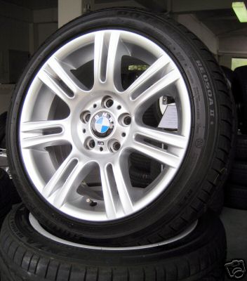

scal318td posté le Mer 30 Avril à 22:58
Par contre les BMW Motorsport 216 de la série 1 passent sans problèmes... mais c'est plus les mêmes prix :louche:
[img_mini]fb3d65f07e.jpg[/img_mini]
teusch posté le Mer 30 Avril à 23:02
Jpeux te faire le pack neuf à <2k.
scal318td posté le Mer 30 Avril à 23:08
Elles se trouvent neuves en allemagne dans les 1.500-1.600 euros mais je claque pas autant dans des jantes/pneus...
