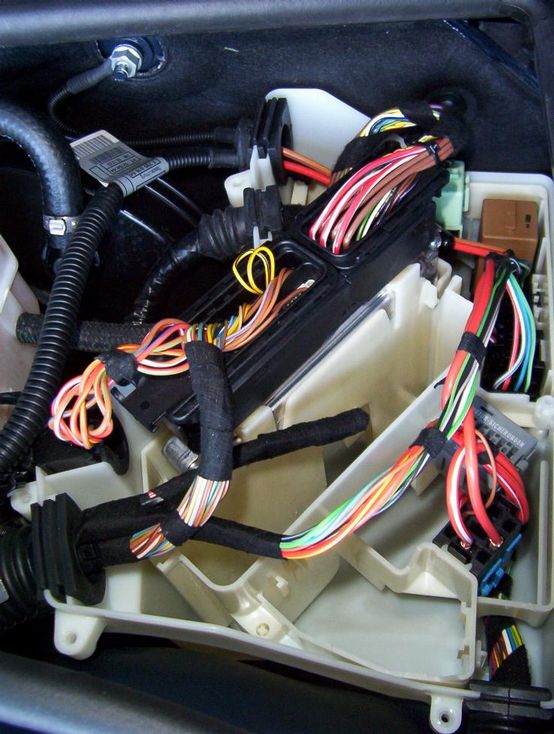

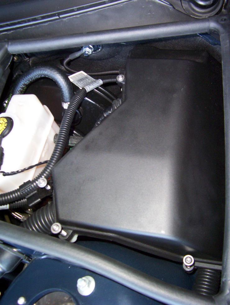

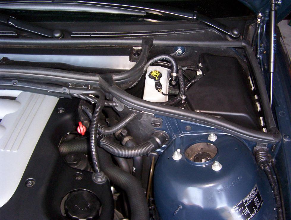

Seconde nouvelle,mon boîtier electronique est actuellement en transit vers la société AST pour le flashage de l'Eprom avec un programme Powerchips
Voilà le détail de l'opération
1/Repérage du boîtier et enlever les vis du capot de protection.
Cliquez pour agrandir [img_mini]d6b7f1fe54.jpg[/img_mini]
Cliquez pour agrandir [img_mini]2e5f08b867.jpg[/img_mini]
2/Enlever le capot
Cliquez pour agrandir [img_mini]45a2eb3eb0.jpg[/img_mini]
3/Débrancher les deux connecteurs (ça force un peu :D )

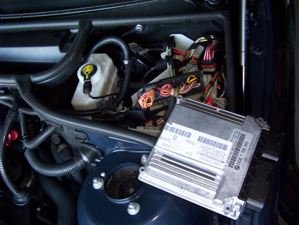

La suite :D
Cliquez pour agrandir [img_mini]8830ace07a.jpg[/img_mini]
4/extraire le boîtier electronique
Cliquez pour agrandir [img_mini]dfeecf576b.jpg[/img_mini]

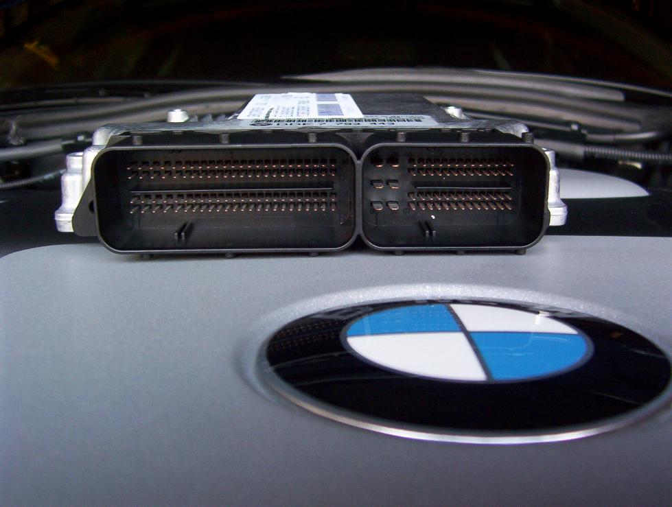

5/et le tour est joué :D
Cliquez pour agrandir [img_mini]a846a04568.jpg[/img_mini]
Cliquez pour agrandir [img_mini]a6af41cccd.jpg[/img_mini]
Cliquez pour agrandir [img_mini]9e9103bd54.jpg[/img_mini]
Boîtier de marque BOSCH donc Eprom soudée donc flashage de l'Eprom pour changer le programme;et voilà
Je doit reçevoir mon boîtier mercredi;puis petit essai en perspective
