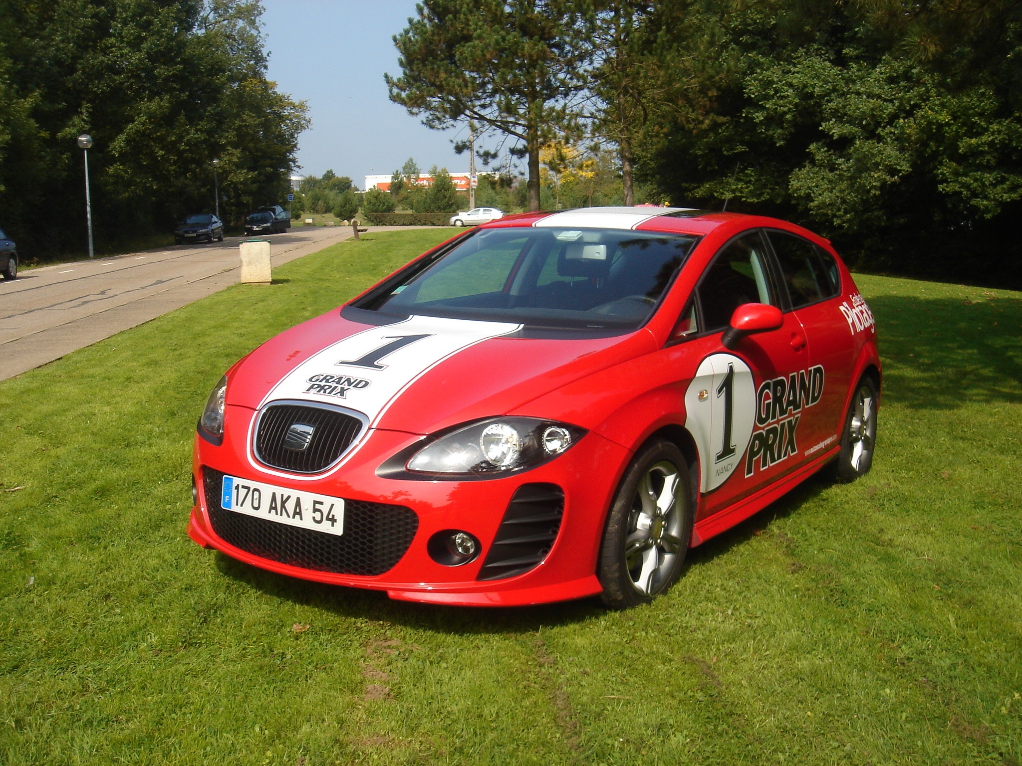

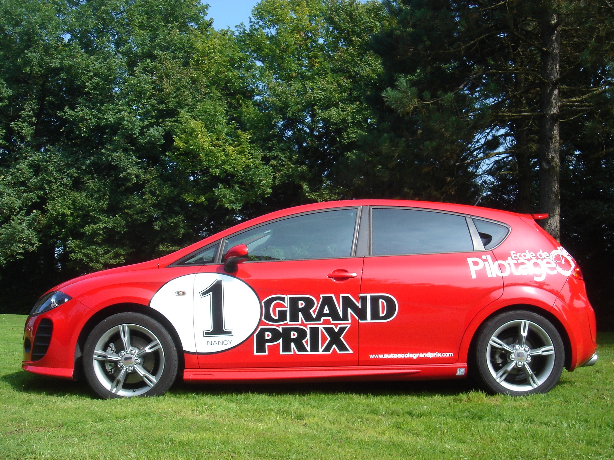

albert_linette Le mar 21 juil 2009 à 11h31
Bonjour à tous,
Je n'ai pas eu le courage de lire toutes les pages ! J'ai simplement survolé en regardant les photos...

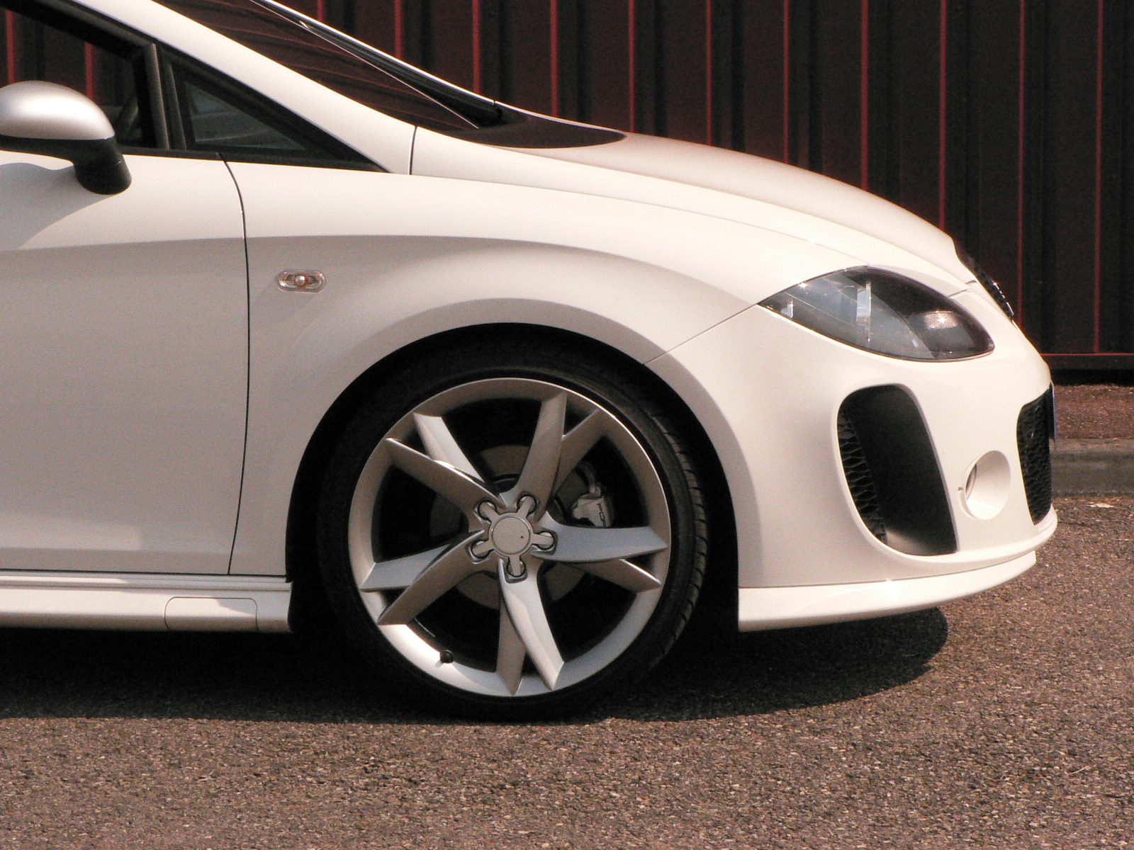

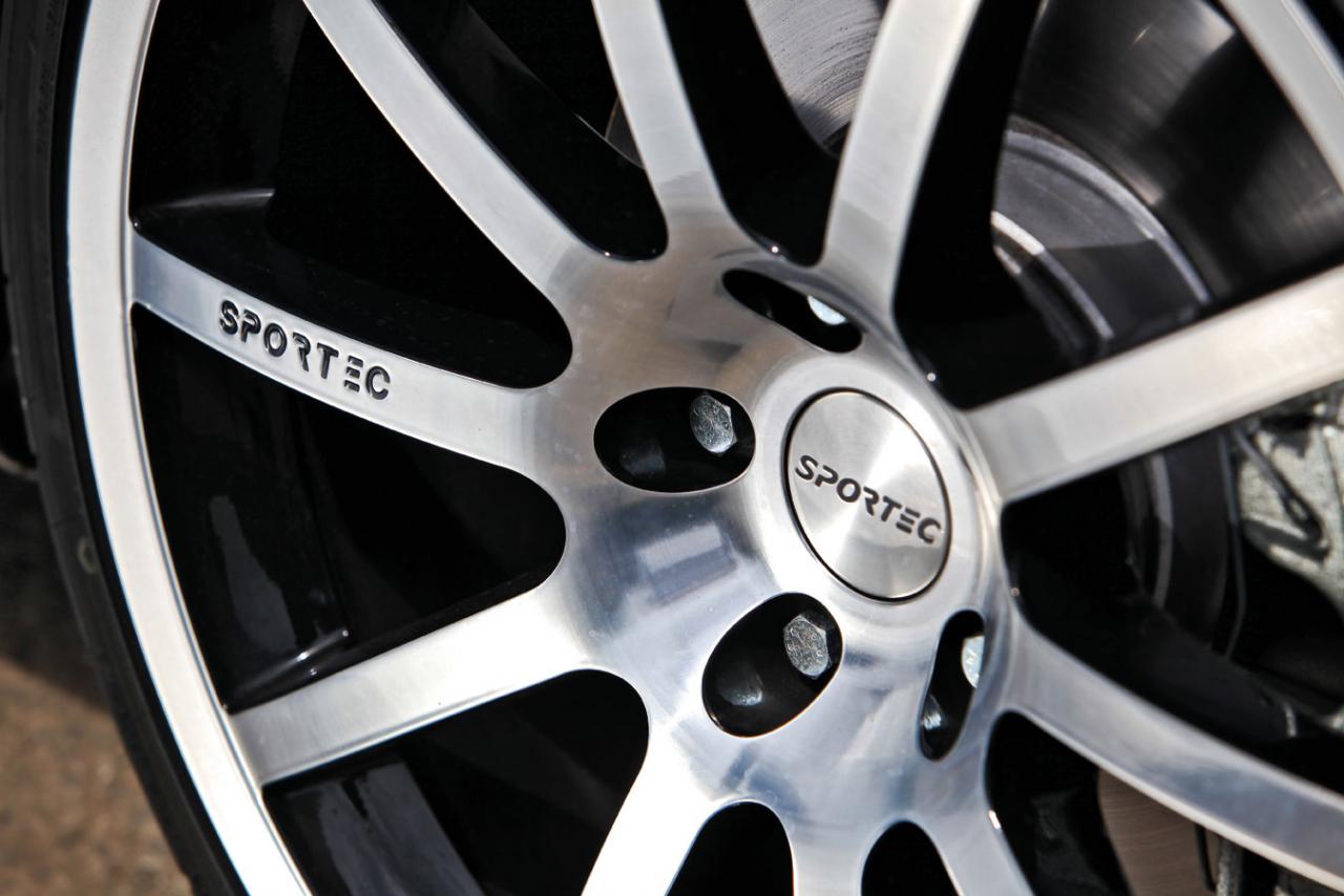

Je veux passer ma Leon en 19' et j'ai vu le projet de la blanche avec les jantes A5 ainsi que le lien sur leon2passion. Je vais donc aller chercher réponse à ma question : à savoir où puis-je trouver des tof de Leon en 19' pour me donner une idée du choix de jante.
J'avais pensé à des sportec :
Qu'en pensez-vous ?

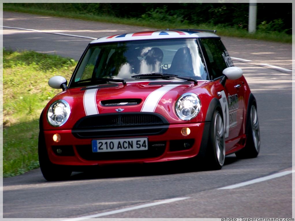

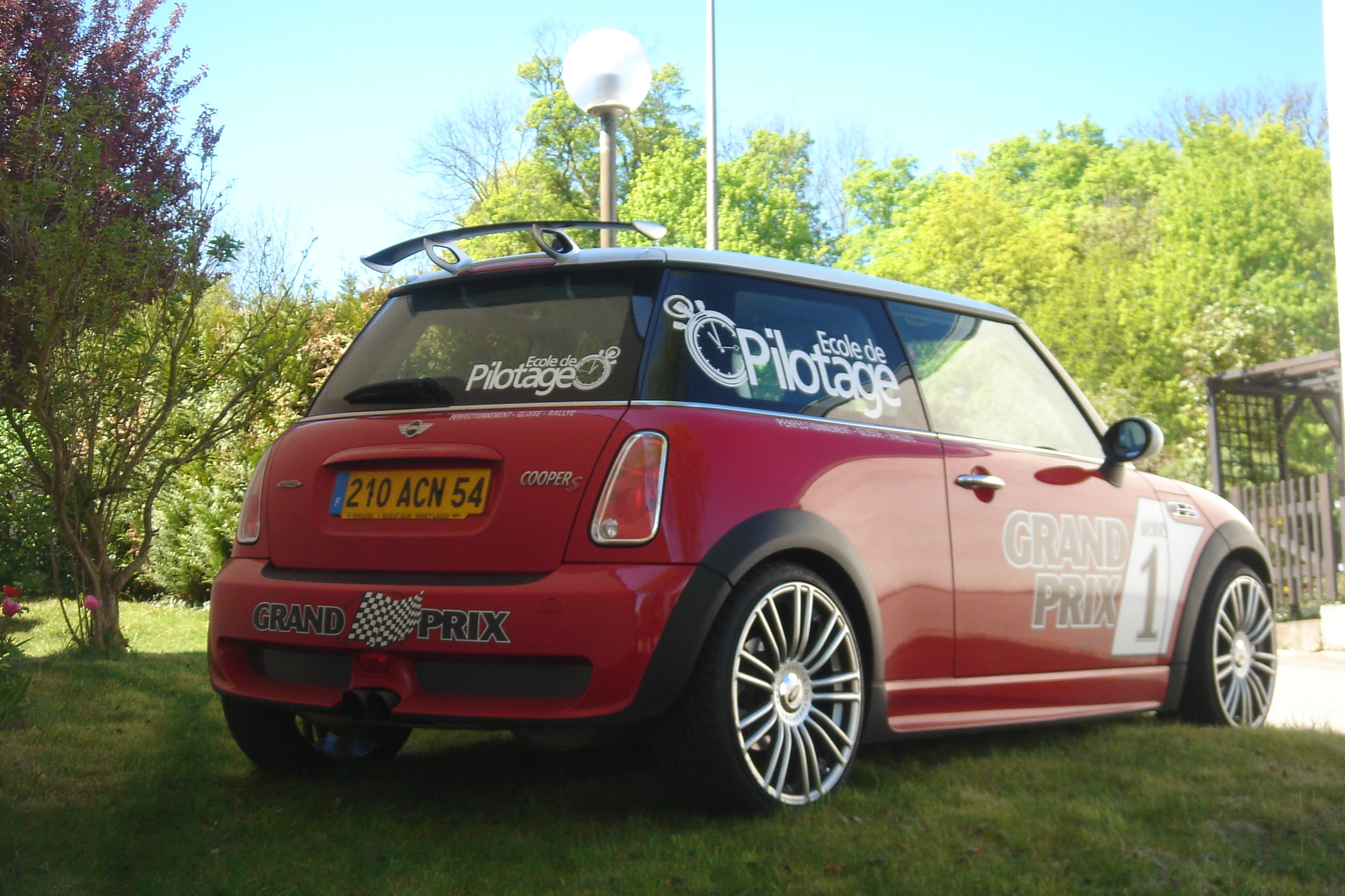

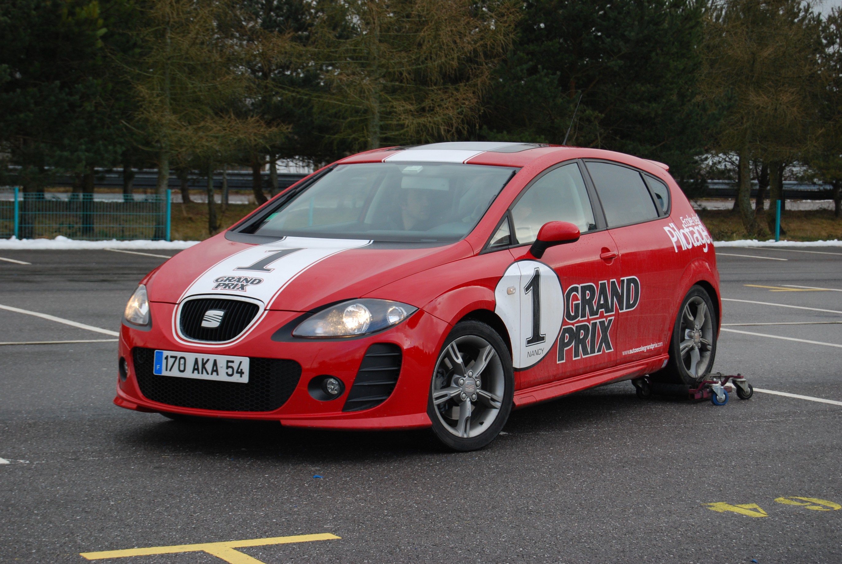

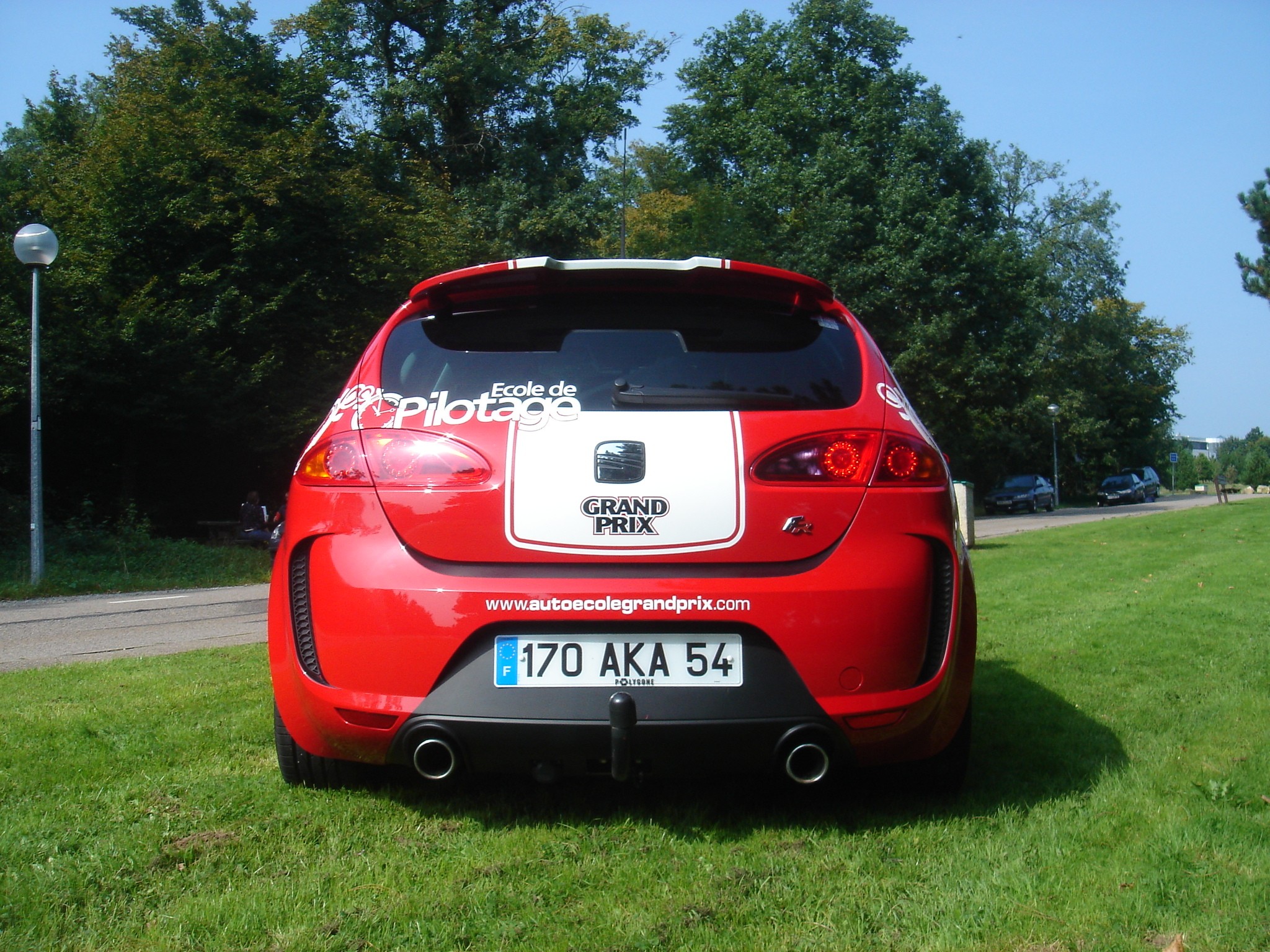

AH oui, quelques photos de la mienne qui sert au stage 1 de mes cours de pilotage
Je termine par une petite info. En temps que pilote instructeur et bon préparateur en mécanique, j'ai modifier ma boite à air.

Pas d'avis sur les sportec ??? :/ :/ :/

starter Le mer 22 juil 2009 à 17h09
>albert
Avec des Sportec tu ne peux pas vraiment te tromper!
J'imagine que ce n'est pas non plus le même prix que des replica de jantes A5 qui lui vont tout de même très bien
En ta qualité d'instructeur, je pense que tu préfèreras éviter des replica réputées plus lourdes que les jantes d'origine qui alourdiront les masses non suspendues

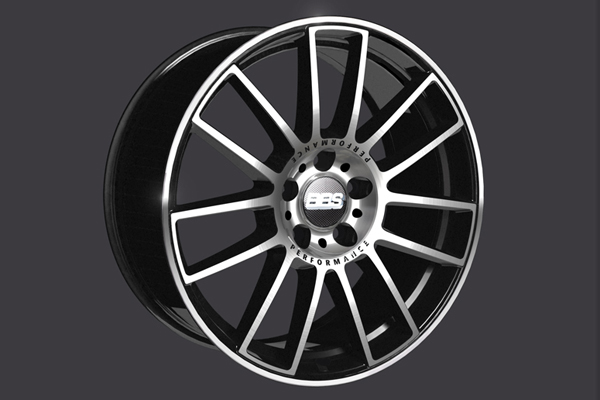

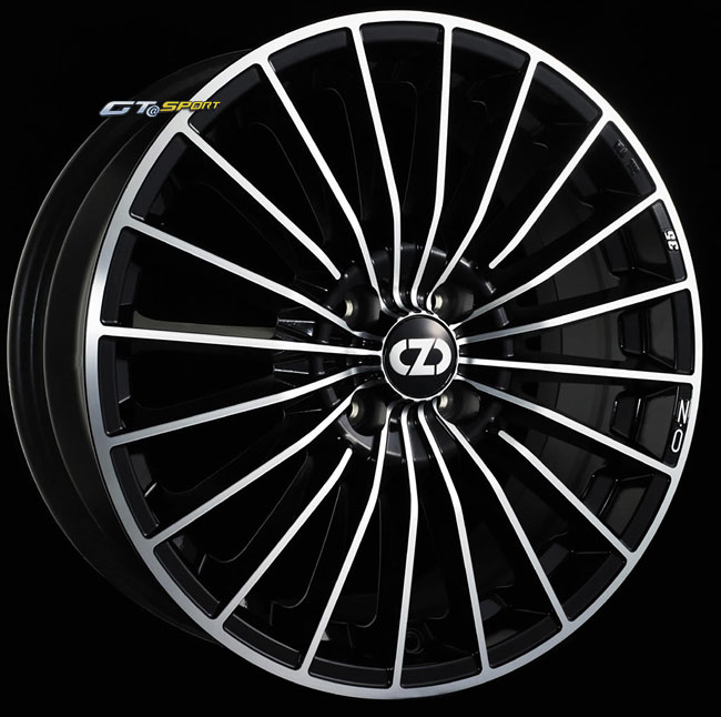

Choumache Le mer 22 juil 2009 à 18h50
Du même avis que Starter concernant tes jantes, je privilégierais les Sportec.
Pour rester dans le même style que celui que tu sembles privilégier, je peux te conseiller chez BBS les CM:
Ou sinon, en un peu plus osé t'as les OZ 35 Anniversary:
(Perso je suis fan :cool: :good: )

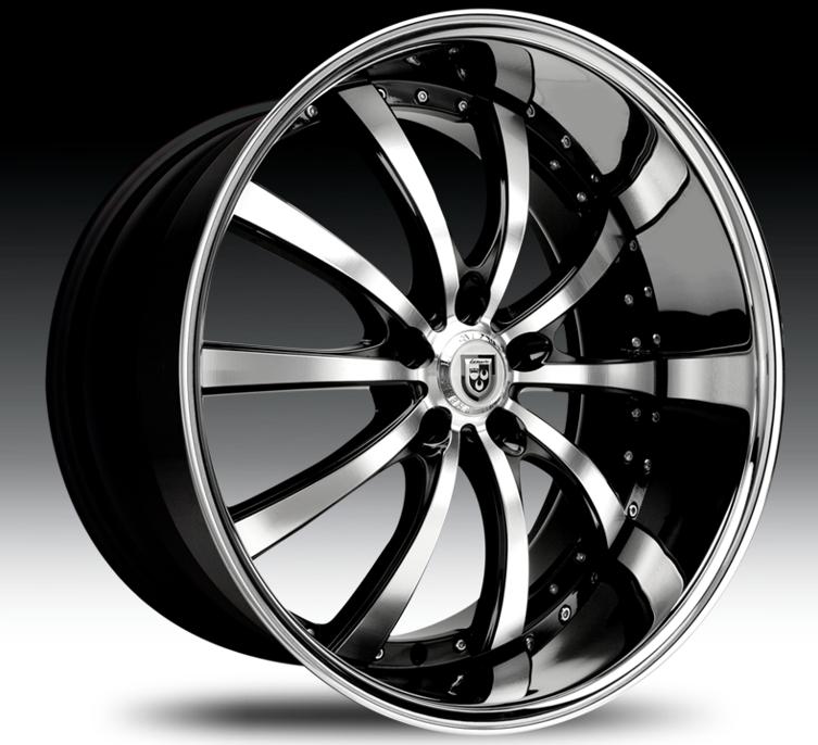

Et en poussant le vice encore plus loin, Lexani propose ses LSS-10, mais pas dispo en-dessous de 20" malheureusement:

albert_linette Le jeu 23 juil 2009 à 11h29
Choumache> Merci pour les BBS, je ne les connaissais pas et les trouve pas mal ! :love:
Les OZ font trop "tuning" à mon goût car c'est une voiture "commerciale" et il ne faudrait pas que ça fasse trop trafiqué, si tu vois ce que je veux dire...
Enfin les LLS-10 sont à déport. Je ne prend jamais ce genre de jantes car cela diminue visuellement le diamètre. Environ un pouce ou deux si beaucoup de déport. Là, je dirais que ton 20' va sembler être du 18'.
A contrario, je prend des jantes où les branche se prolongent sur l'arceau ce qui augmente d'un pouce en optique. C'est le cas des sportec qui vont paraître du 20' bien qu'elles soit en 19'... Ca peut aussi être le cas des BBS.

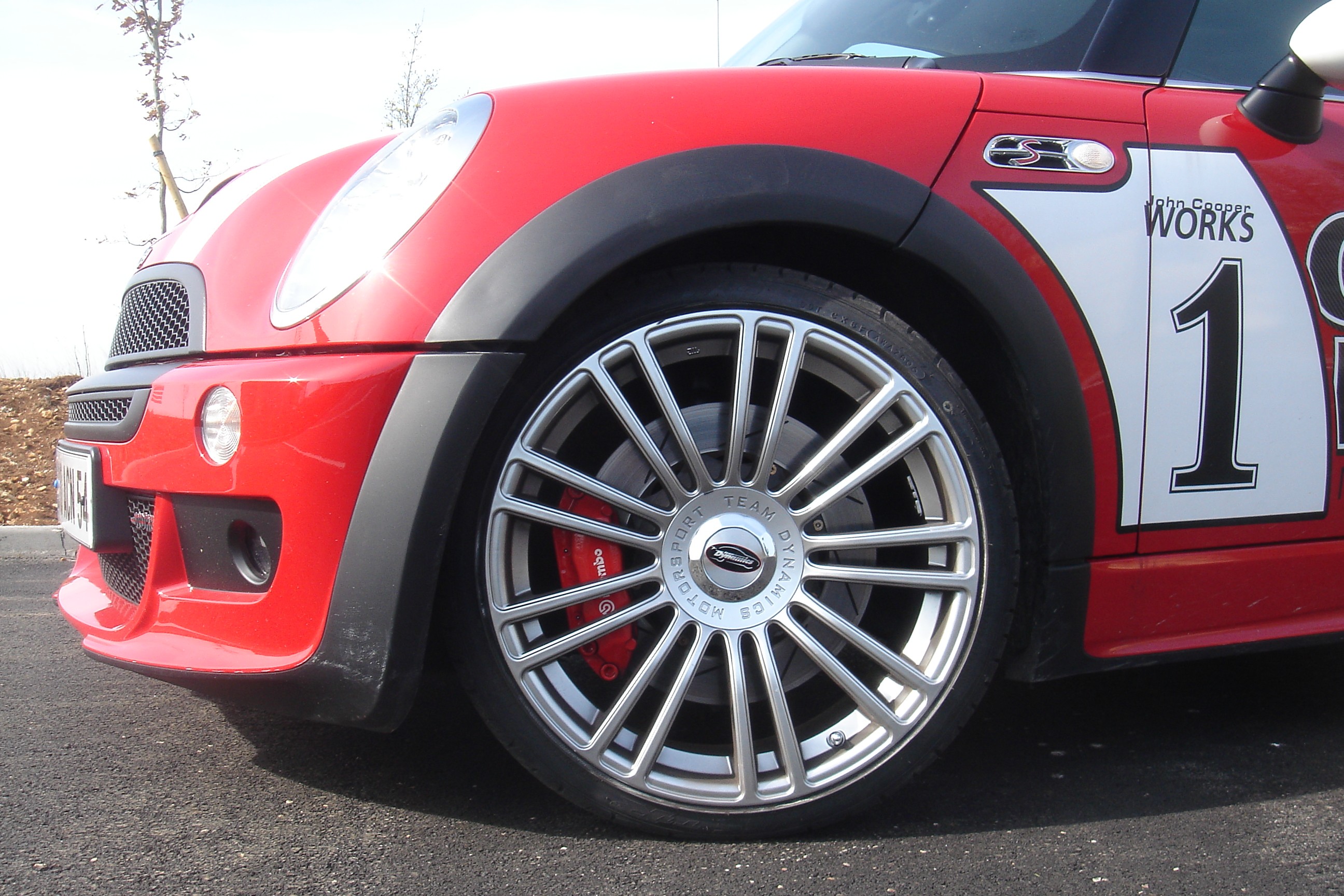

Sur la Mini, j'avais été le premier Français à rentrer les Savage de chez team dynam'. Alexis avait dû me les percer sur mesure car on les avait fait importer d'angleterre non percées ! Du coup freinage Brembo 4 pistons 320mm sur mesure avec ISA (importateur France)...

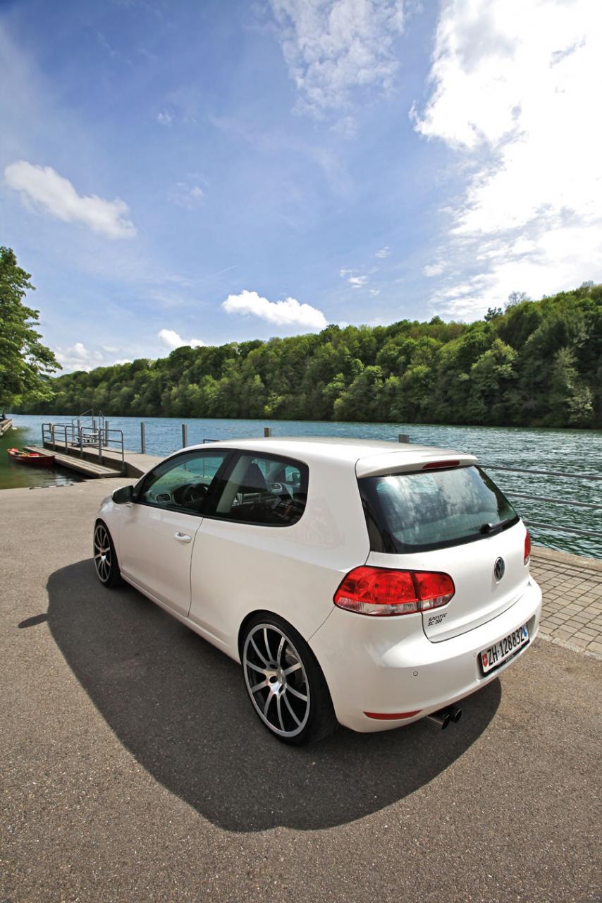

ghm Le jeu 23 juil 2009 à 23h14
D'autres tofs
pour l'instant je suis le seul je pense à avoir ce type de jantes et pour ce qui est de l'exclusivité cela ne dure jamais bien longtemps quelque soit le type de jantes ,pour ma part c le rapport qualité prix qui à pesé après le look ,lorsque Vuitton sort un sac très classe toutes les femmes le désire mais combien vont se croisées ?
