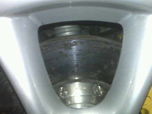

fetch posté le Dim 20 Juil à 17:54
Bonjour, j'ai acheté récemment une 996 GT3 avec freins PCCB. La voiture a 23K Kms. Le précédent propriétaire dit avoir fait très rapidement monter des freins aciers pour l'utiliser sur circuit. Ce qui signifierait que les disques céramiques actuels n'auraient fait qu'une petite partie du kilométrage (environ 5000 Kms). Mais je trouve leur aspect un peu douteux... Ci-jointes quelques photos du disque avant gauche. [img]http://up.autotitre.com/forum/up/ae8ffec184.jpg[/img] [img]http://up.autotitre.com/forum/up/58636fcef2.jpg[/img] [img]http://up.autotitre.com/forum/up/a95d13c6c9.jpg[/img]
kri posté le Dim 20 Juil à 17:59
Bah il a du faire de la piste avec pendant ces 5000 kms et ca donne ce resultat, pas forcement surprenant .
Mais Vassim te donnera un avis plus eclairé pour avoir testé
vassim posté le Dim 20 Juil à 18:03
Ben c'est quasi mort. arrete les frais avant qu'un morceau ne casse et bloque une roue en plein freinage.
Porsche vends parfois du matos de merde et n'assume pas ses conneries ensuite, vous me croyez maintenant ?:etourdi:
