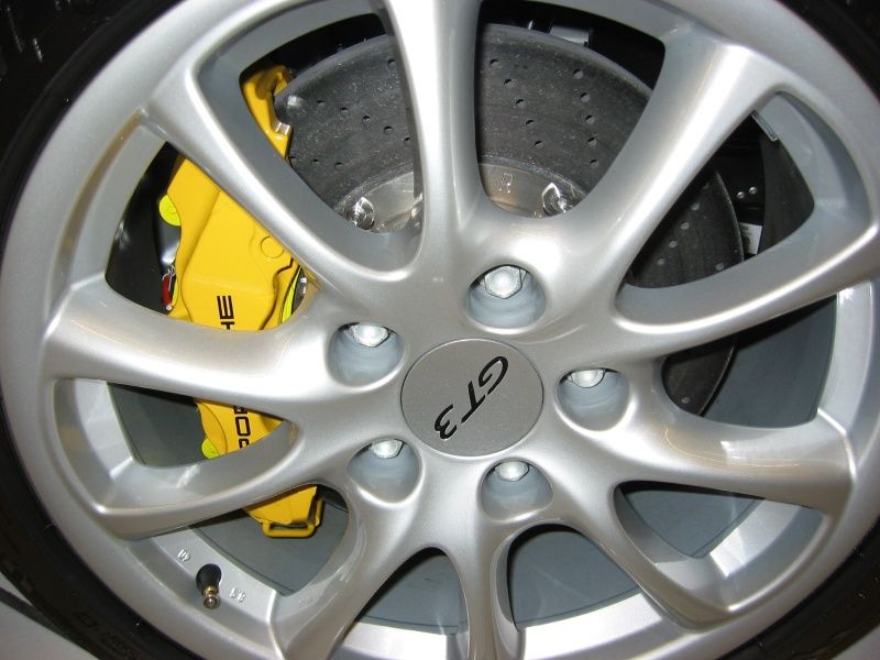

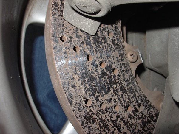

vassim posté le Mer 06 Juil 2005 à 12:34
Cliquez pour agrandir
Trés beau quand c neuf
Mais ca se gate rapidement!
INUSABLE !

caiada posté le Mer 06 Juil 2005 à 18:00
Vassim dans les photos c'est du ceramic ????
Da_Master posté le Mer 06 Juil 2005 à 18:07
caiada : chez Porsche, les étriers jaunes indiquent le montage de disques en céramique
vassim posté le Mer 06 Juil 2005 à 18:08
sauf sur certaines 993 turbo
caiada posté le Mer 06 Juil 2005 à 18:08
Da_master - je ne savait pas.
en tout ca .. ils on une salle geule.
vassim posté le Mer 06 Juil 2005 à 18:12
ceux des photos sont des céramiques oui !
Une escroquerie innaceptable de la part de cette marque qui fait payer sa camelote si cher !
