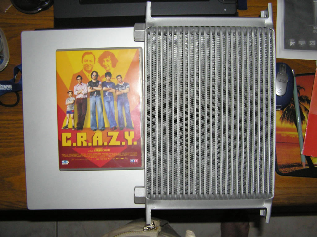

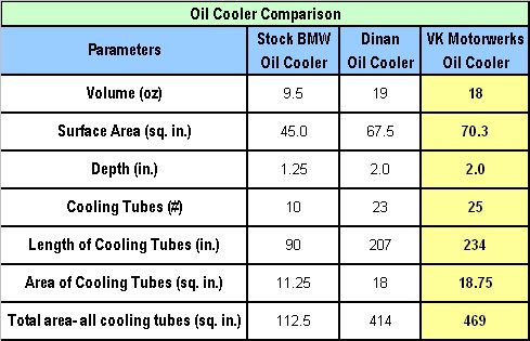

ocean115 Le lun 1 fév 2010 à 21h12
Toto en français ça correspond à quoi ?
selon moi faudrait mettre un radiateur huile plus grand, certains l'ont fait ça se fait bien !!! pour moi c'est un pré requis indispensable avant une quelconque reprog !!!
radiateur d'huile avec les différences de tailles par rapport à l'origine ( en jaune le format origine)

ocean115 Le lun 1 fév 2010 à 21h46
à mon avis avec ça le pb est réglé !!!!
http://www.e90post.com/forums/showthread.php?s=4e694888f0ed860825a8ed66a7141fb1&p=6622927#post6622927
xu19tdi Le lun 1 fév 2010 à 21h47
Tout est réglé selon toi, malgré qu'un ingé motoriste qui a étudié ce moulin t'explique le contraire
c'est beau :!:
