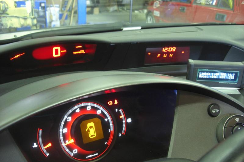

Pression suralimentation 0.5 bar sur régime de couple max et 0.3 bar sur régime de puissance max

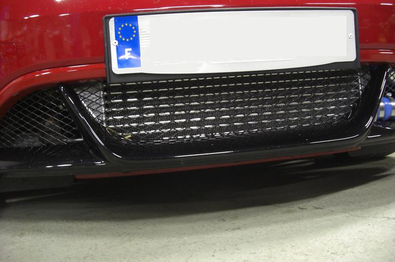

Kit échangeur LR PERFORMANCE

Ligne après cataliseur LR PERF 63.5mm

Puissance 260cv à 8360tr/min
Couple 30m.kg à 3850tr/min

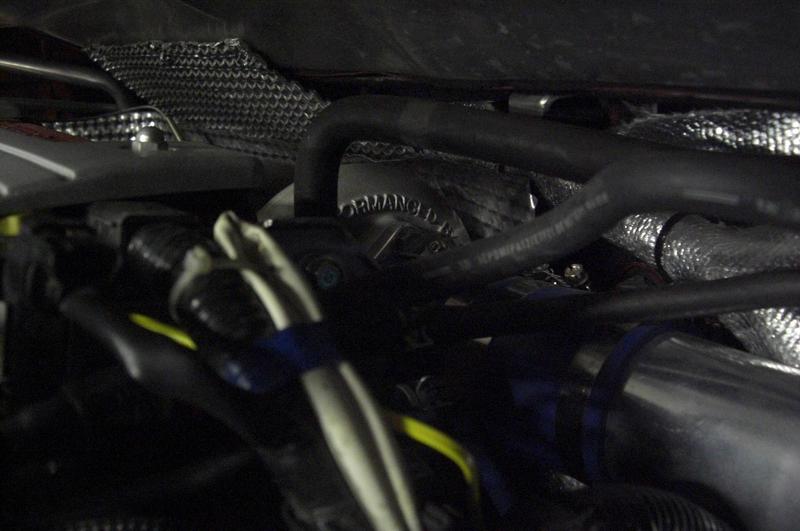

Il doit chauffer à mort le turbo placé comme ça, non ? :louche:
motoriste Le mar 19 janv 2010 à 20h29
XYZ ne vaut pas des AP ou de bon BREMBO... mais pour le prix c'est pas mauvais... par contre ne pas utiliser avec les plaquettes fournis dans le kit...
Sinon le turbo chauffe le compartiment moteur c'est certain mais pas plus qu'une MRS ou qu'une EVO X par exemple;)

Dommage d'avoir découpé le pc, il n'y avait pas moyen de le passer sans tout massacrer ?
Ca ne se monte pas de l'autre coté du turbo cette sonde normalement ?
agron25 Le mer 20 janv 2010 à 12h40
La sonde EGt aurais mieux ete sur le collecteur en effet
