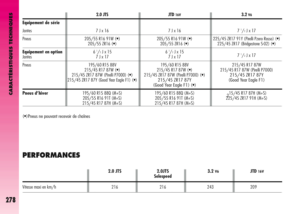

mat posté le Lun 26 Nov 2007 à 22:35
Oui tu peux monter du 225 sur les JA de 17" (qui sont en 7" de large). C'est la largeur max admise sur des jantes de 7".
Par contre cette monte n'est pas homologuée sur le JTD.
Extrait du manuel
[img_mini]41229178ee.jpg[/img_mini]
xu19tdi posté le Mar 27 Nov 2007 à 09:40
"Par contre cette monte n'est pas homologuée sur le JTD."
ben carrément logique! tu perturbes entre autre l'abs, antipatinage, esp, rapport final donc également le "compteur" (de peu certe)
