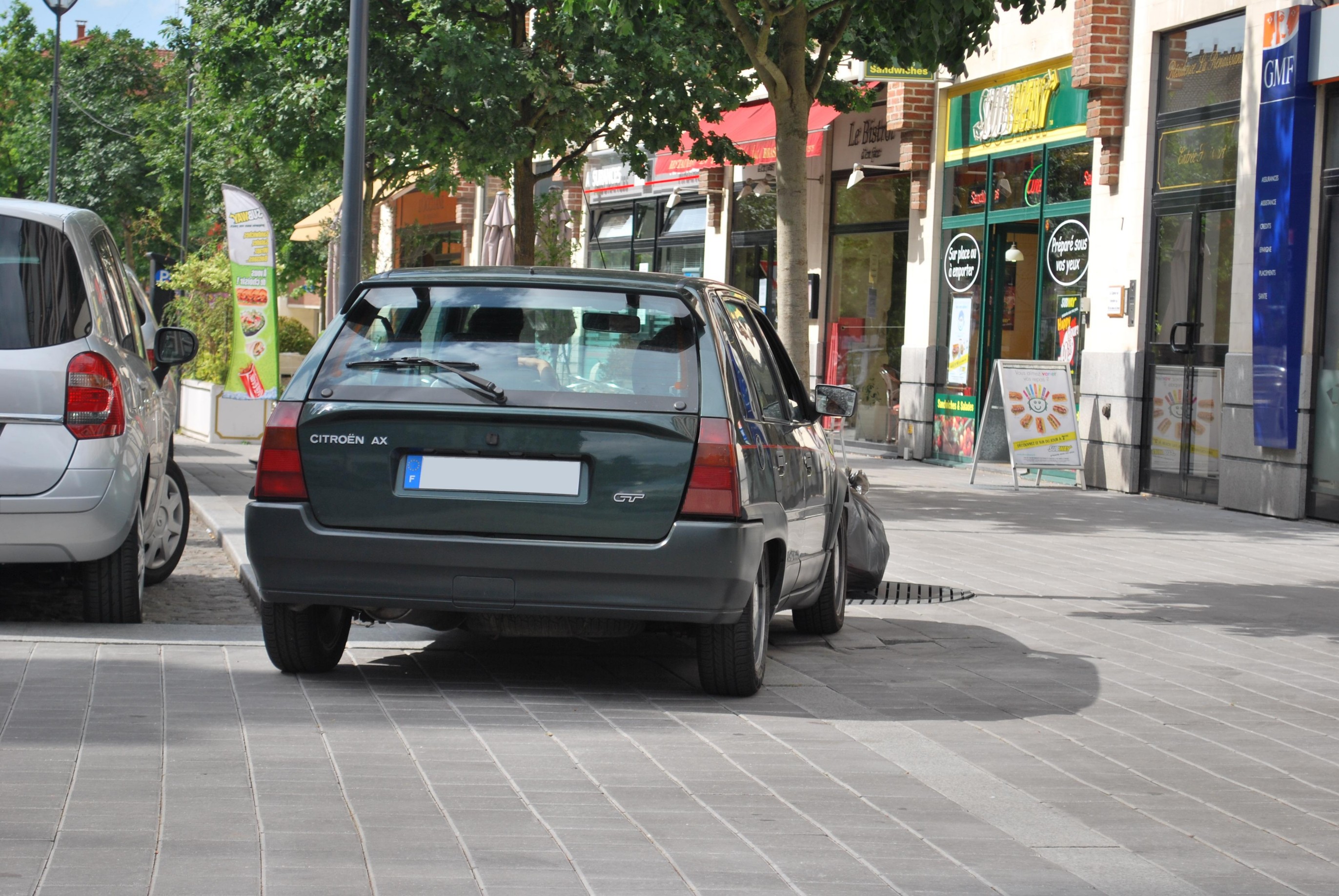

Perso j'avais mis des ressort sparco -35 mm (dévelopées pour l'AX, mais en vérité ils rabaissaient de facile 5 cm!) associés a des kayab ultra SR gold a gaz, c'était tres bon en précision de chassis, mais vache que c'était tape cul MDR !
Maintenant j'ai remis ma Gt a hauteur d'origine, et conservé les kyb utra SR, ca tiens toujours bien et c'est a mes yeux plus fun a conduire :)
regarde comment ca rabaissaissai :

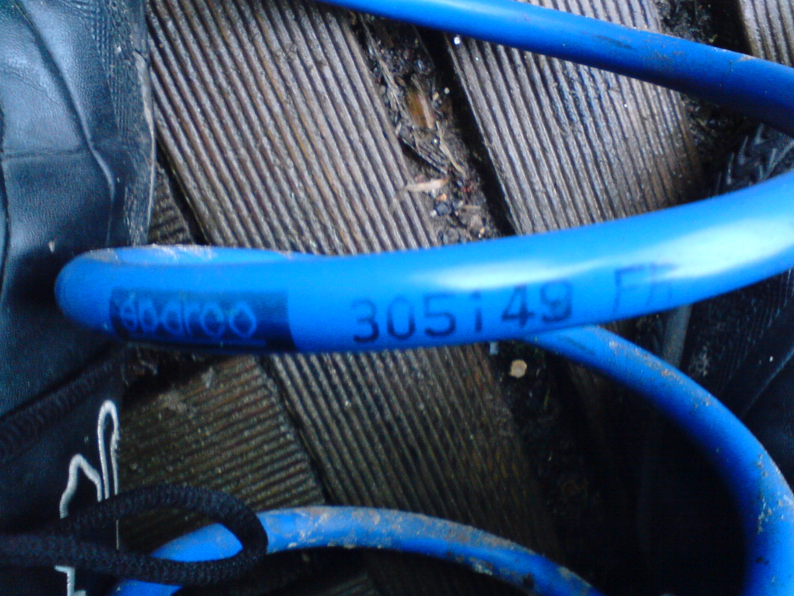

2005pierric posté le Lun 18 Janv à 13:41
Faut que je vérifie s'ils sont toujours dans ma cave, parce que le bazard qu'il y a est pas mal... des sieges banquettes moquettes jantes, pneus, un moteur, 2 culasses et j'en passe MDR
donc je te dirai si je les ai toujours, au pire je viens de te donner la reference en photo, ils sont achetable neufs pour 90 euros chez sparco ;)
