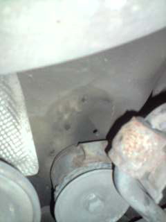

dove320ci Le sam 8 août 2009 à 10h30
voila les fissures en question de l ancrage arriere gauche du berceau sur la caisse.

dove320ci Le sam 8 août 2009 à 19h28
Motorsport.. salut a toi! il faut que tu aille sous la voiture si tu es dos au sol hisse toi jusqu a la fin du compartiment de la roue de secours et tu regarde du coup a droite juste derriere le commencement de l echappement tu vera un gros silent bloc vissé dans la caisse et tu vera. je te souhaite que non!
je t ai mis une tof histoire que tu voye la piece en question pour situer regarde les autres aussi. elle te fait quoi la tienne?Elle est de quand?
