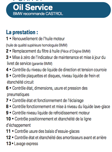

thamomo007 Le mar 8 janv 2008 à 12h45
180 euros pour une vidange à la 0W30, des contrôles vraiment fait, tous les niveaux sans se voir facturer 10 ml de lave glace etc ..... je ne vois pas où est le problème.
De plus lorsque la voiture sort des entretiens garage, les contrôles sont fait à la va vite ou bien pas fait du tout. (ou mieux fait ce qui est rare)
Et certains points sensibles comme la fissure du berceau peuvent être détectés en concession parceque c'est connu, pas en allant faire la vidange chez feu vert ou soit même .... voilà... CQFD :D
metro Le mar 8 janv 2008 à 12h49
4 ou 6 cylindres ?
Un collègue d'un pote est allé faire vidanger sa 330d achetée d'occase : 480€ :D

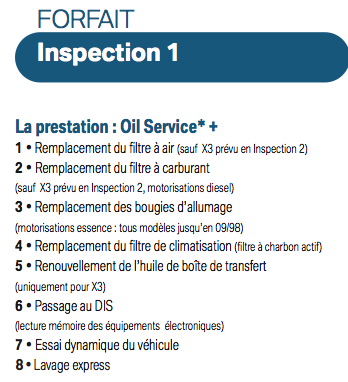

thamomo007 Le mar 8 janv 2008 à 13h05
Ca c'est le prix d'une "inspection", C'est à dire avec tous les filtres etc ...
En fait avec tous les filtres c'est une fois sur 2
genre :
30 000 oil service
60 000 inspection 1
90 000 oil service
120 000 inspection 2
etc...
