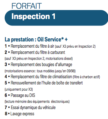

thamomo007 posté le Mar 08 Janv 2008 à 13:05
Ca c'est le prix d'une "inspection", C'est à dire avec tous les filtres etc ...
En fait avec tous les filtres c'est une fois sur 2
genre :
30 000 oil service
60 000 inspection 1
90 000 oil service
120 000 inspection 2
etc...
[img]http://up.autotitre.com/forum/up/9c4d61bb58.png[/img]
