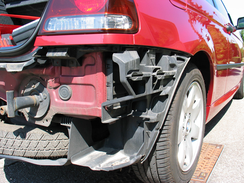

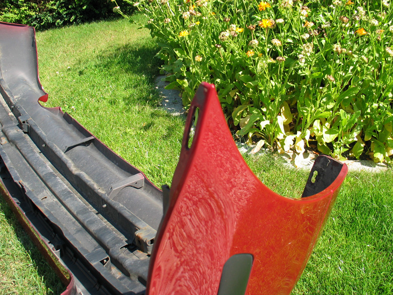

Sinon quelqu'un a la méthode pour démonter le pare choc arrière sur la compact ... j'ai fait une petite marche arrière dans un robinet de chantier pas très bien signalé ... :p :D
Du coup le pare choc n'est pas fendu, mais il aura besoin d'un petit coup de peinture .... heureusement l'optique n'est pas touché ! Le choc a abimé la partie plastique peinte juste en dessous du phare mais c'est arrêté là :oh:

Thamomo > pour le pare choc arriere c'est exactement comme pour l'avant.
Les 2 axes principaux + toutes les petites vis a droite a gauche, et pour la
partie qui est sous l'aile tout comme pour l'avant tirer droit vers l'arriere pour ne pas caser
le pare choc si tu veux qu'il reste dans le prolongement de l'aile (je ferai une photo si je
m'exprime mal :D ). Les seul petit truc un peux chiant sont le pot d'echappement et
la "roue" de secoure, surtout la roue si je me souvien bien ;)

Il faut tirer vers l'arrière ? il me semblait qu'il fallait le déclipser vers l'avant ?:louche:
C'est pour ca que je demande parceque j'avais une zone de flou que tu viens de confirmer :D

Il me semble que c'est vers l'arriere, car vers l'avant a moins que le pare choc ne soit tres
elastique, il faut que je verifie tu me mets le doute (salopio va :D )

En même temps j'espère que c'est vers l'avant parceque le truc dans lequel j'ai reculé a bien fait bouger le bord du pare-choc vers l'avant de la voiture.
Je l'ai retiré et il s'est replacé correctement :cool: :D
Pour le démontage j'ai trouvé dans le TIS en anglais mais c'est pas très clair sur le "déclipsage" de cette partie :D

Bon opération assez facile effectivement, 2 clips plastiques à enlever (1 de chaque coté) en bas des arches de roues au niveau du pare choc. Et les 2 grosses vis qui tiennes la traverse de renfort. après ca vient tout seul.
J'ai du bol rien n'est cassé, ni sur le parechoc ni sur la voiture, a part la pièce plastique en dessous du phare ! :cool:
Voilà, pour le remettre en place vaut mieux etre un de chaque coté sinon c'est sur à glisser en le poussant.

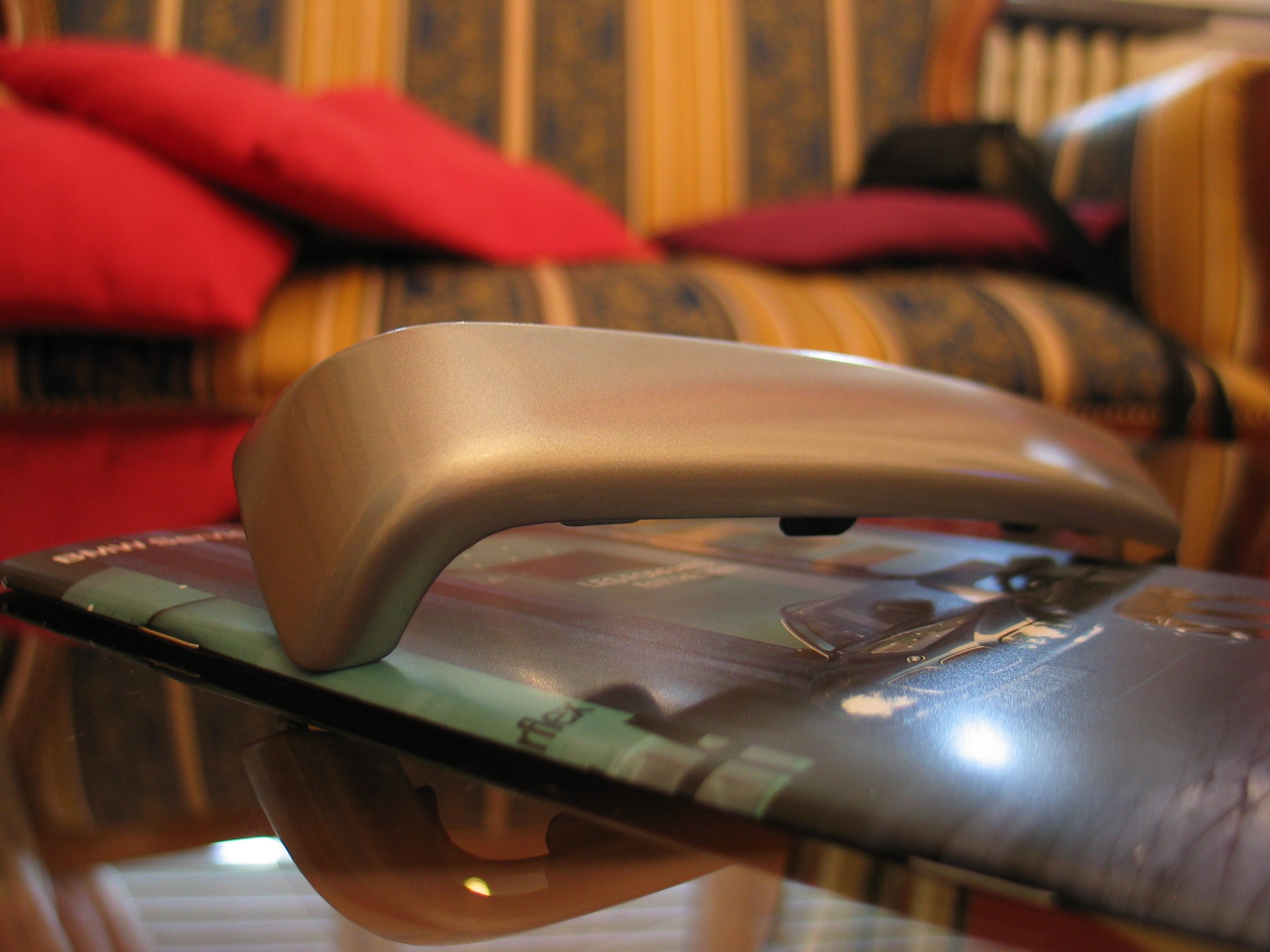

Sinon vu que j'avais ma poignée passager ( la déco) qui se barrait, car j'ai les gris moche et en fait le gris c'est uns sorte de couche de silicone louche ... et là après 5 ans de bons et loyaux services elle s'épluche :D
Donc sur cette poignée j'ai tenté :
- l'épluchage complet
- poncage à l'eau avec du papier 600
- dégraissage avec un produit spécial
- de l'apres pour le plastique
- poncage à l'eau avec du 1000
- 2 éme couche d'apres pour le plastique
- la peinture Grise clair (j'ai pris un gris Quartz citroën que j'avais vu sur un forum car il existe 500 modèles de gris)
- 2 éme couche de peinture
- une couche de vernis (là ca sèche et j'en mettrai une deuxième, voir une troisième)
là je laisse sécher pour une deuxième couche de vernis mais le rendu est top :good: et avec l'après et le vernis la peinture devrait avoir une bonne tenue dans le temps.
Si c'est conluant sur la poignée je fait tous mes inserts (car ma poignée conducteur commence a se désintégrer ainsi que légèrement la console du levier de vitesse)
Je tente ca car j'ai pas envi d'acheter des inserts peints à 200 euros pour être décu ... là j'en ai pour 50 euros de peinture / apres / verni / dégraissant + papier à poncer donc à suivre je mettrai des photos dès que possible :D
thamomo007 Le dim 2 août 2009 à 18h39
Bon c'est assez dur de se rendre compte de la teinte sans lumière, mais l'aspect est chouette :good:
