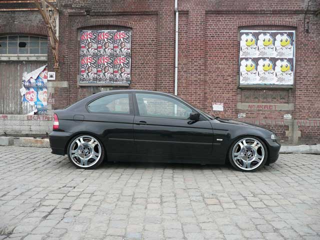

Je me demandais s'il serait possible de monter des jantes de série 7 sur la compact ?!? Je sais qu'un allemand a monté des jantes de X5 sur sa compact alors pourquoi pas...
Le petit truc est que les jantes sont en 9 de large à l'avant ce qui implique que je devrais mettre des pneus de 245 ou 255 de large mais le 235 peut passer et pour l'arrière, c'est du 10 de large, ce qui implique 265 ou 275 de large mais 255 pourrait passer... vous me suivez ?
Par contre, pour l'ET, c'est un ET 20 et je crois qu'on a du 35 d'origine sur nos titines ???
Bon, à la limite, si je met du 235-35/19 avant et 255-30/19 à l'arrière ça irait mais si l'ET est plus petit de 15, ça implique que les roues ressortiront de 15 mm vers l'extérieur... je risque pas de toucher dans les ailes ???
Ou alors faire légèrement tirer les ailes... Qu'en pensez-vous ?

Bon, j'ai tenté un toshop pour que vous ayez une idée de ce que ça donne...
En se disant bien que "en vrai" ça doit donner beaucoup mieux ;)
thamomo007 posté le Lun 29 Juin 2009 à 19:31
Pas sur que ca donne mieux en vrai ;)
chico120 posté le Lun 29 Juin 2009 à 20:51
Synkronized:l ET 20 ne passera pas dans les ailes de la compact à moins de les faire élargir à mort ! au pire mets du 8,5x19 partout et des cales à l arriere ....j ai un amis qui a monté des jantes de x5 sur une 320d e46 c est un boulot de malade....
