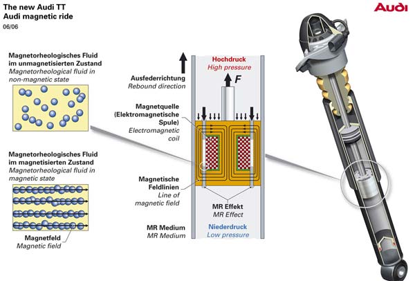

Juste pour revenir sur les amortos "magnétiques", c'est une technologie Delphi (=GM), qui vend les amortos à Audi. A ma connaisssance Porsche n'est pas équipé de ce système, le PASM, c'est des amortisseurs pilotés classiques, non ?
Enfin, j'ai comme un doute que ça soit très adapté à un usage radical sur piste... les C6 Z51, Z06 n'en sont pas équipées par exemple...

ça va, tu connais un peu quand meme (delphi)
ça rassure!!:D
sinon pour étayer, pour ceux que les images parlent + que les mots!
[img_mini]4c4c0cd0f9.jpg[/img_mini]
