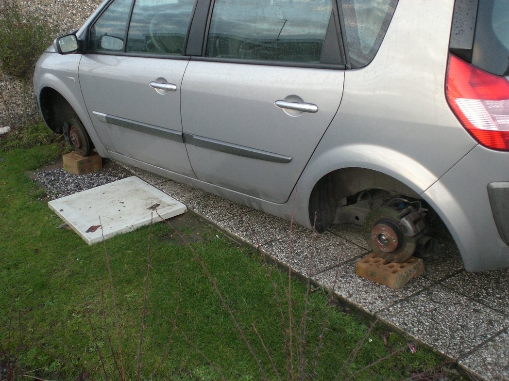

Suite au vol des mes jantes il y a 1 semaine :( [img_mini]5707cc28f5.jpg[/img_mini]

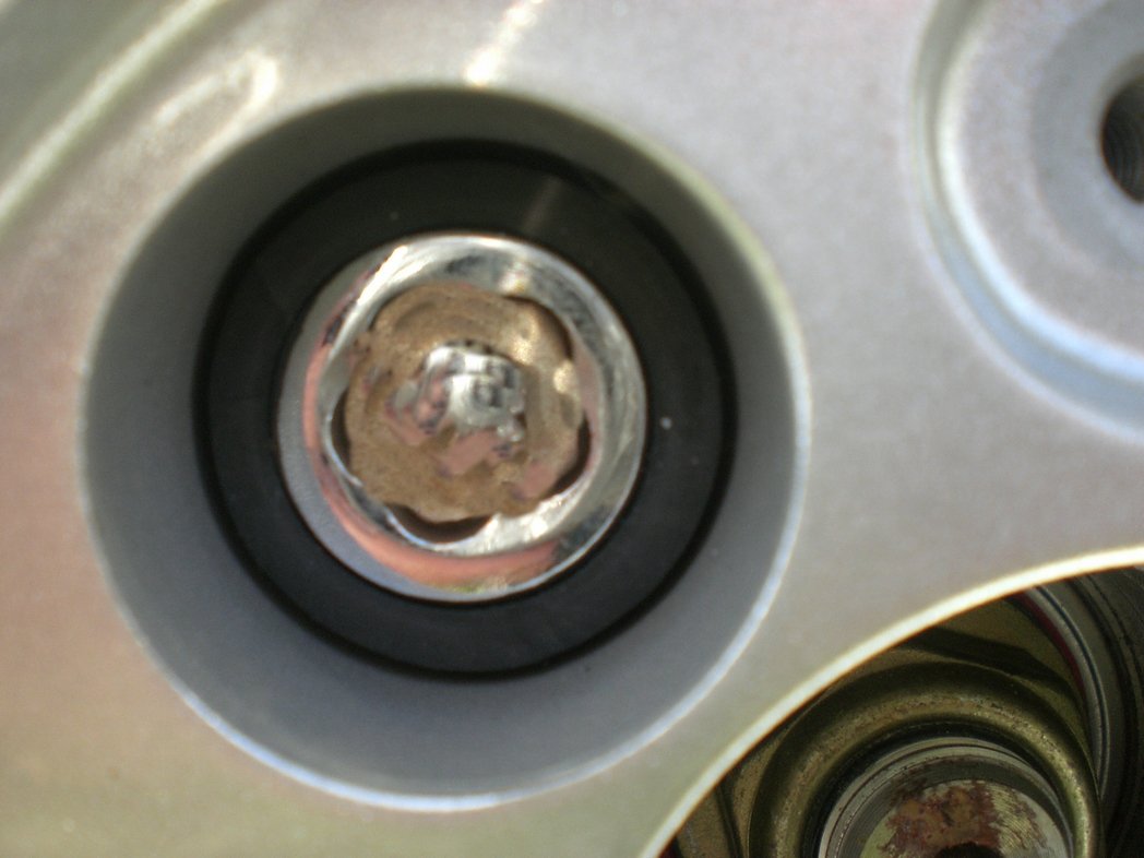

J'ai donc acheté ces écrous [img_mini]c63ff8404c.jpg[/img_mini]

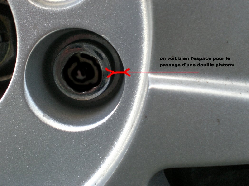

Vous pouvez constater l'espace entre l'écrou et le trou [img_mini]3eaa618ba3.jpg[/img_mini]

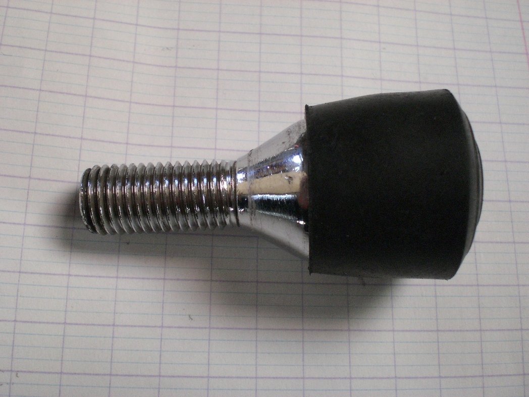

Pour y remedier j'ai acheté chez Leroy Merlin ca ! [img_mini]383906ebbd.jpg[/img_mini]

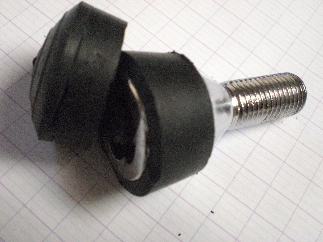

Pour y faire cela
[img_mini]df23f5e0ca.jpg[/img_mini] [img_mini]f6cbb42842.jpg[/img_mini] [img_mini]bc23a63389.jpg[/img_mini]
Et voici le resultat final pour à peine 5 Mn de boulot et un prix de 1.95€
[img_mini]eccf3ed655.jpg[/img_mini]

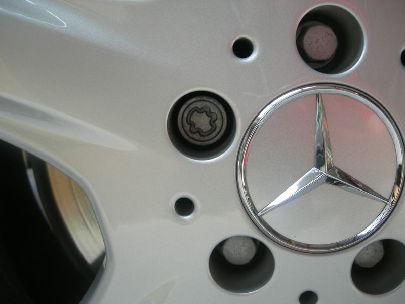

[img_mini]18160f3fe2.jpg[/img_mini]

Louis>c'est marrant mais avec la clé fournit avec ma Volvo, je suis sur qu'ils sont compatibles. Doit être le même fournisseur de boulons anti-vol :D
arcona posté le Jeu 07 Fev à 19:57
Bah oui louis ils sont tous enlevables, comment tu changes tes pneus ou tes plaquettes de frein si tu pouvais pas :D :D

Mon astuce est faite pour empêcher le démontage à l'aide de ca
[img]http://up.autotitre.com/forum/up/de8648a118.jpg[/img]
rien de plus !
Je tiens également à remercier les voleurs de mes jantes pour avoir mis sur le parpaing un petit morceau de bois afin
(je l' espère:etourdi: ) d'éviter d'abîmer la peinture du dessous de caisse
[img_mini]ae8e756a35.jpg[/img_mini]
