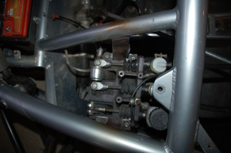

manu79 Le sam 13 fév 2010 à 14h21
Voici le sujet pris sur un autre forum , un peu a l'arrache ;)
pour info , il s'agit d'un bricolage perso , en aucunes façons je ne prétend avoir tout fait comme il faut ! ;)
et je suis preneur de tous conseils et critiques :good:

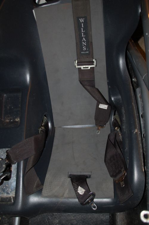

manu a dit :
je profite donc de l'hivernage pour m'attaquer au choses serieuses
au menu :
-passage en LHD (pas vraiment pour moi , mais surtout pour laisser plus facilement le volant aux copains )
-changement des roulements , au moins a l'avant
-modification de l'admission , car elle fait VRAIMENT trop de bruit !
-montage de nouveaux freins ar , enfin si j'en trouve qui se montent sans trop de problèmes ...
-petit passage en peinture , carrosserie de la même couleur et jantes en noir satiné si j'ai le temps et le courage

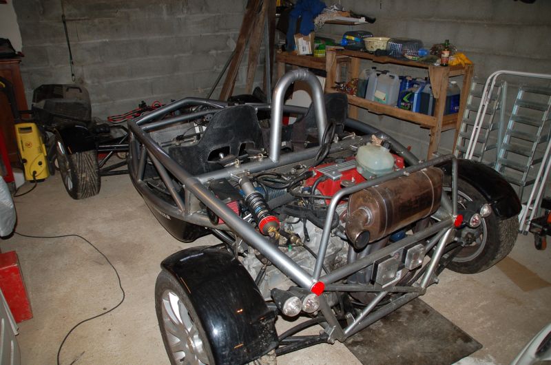

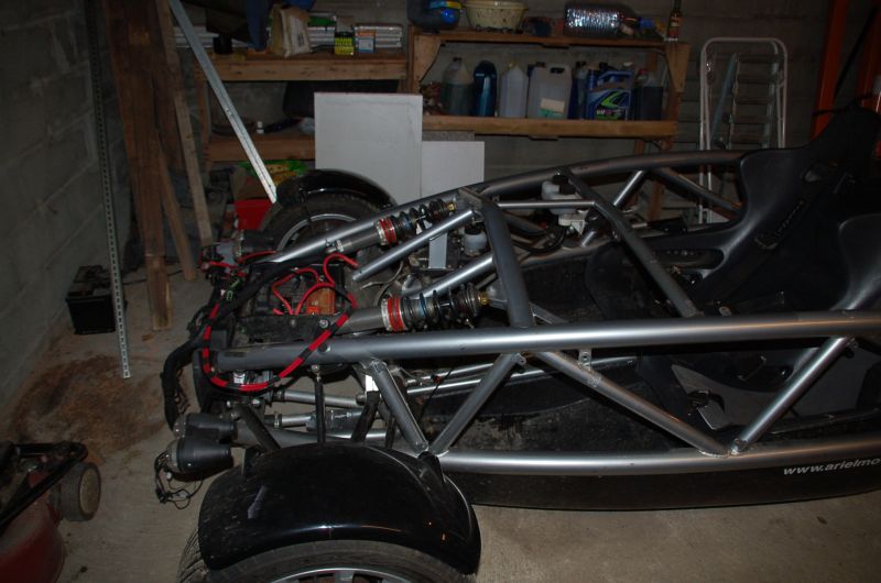

pour l'instant l'auto est démontée (c'est dingue la place que prend une ariel en pièces détachées )

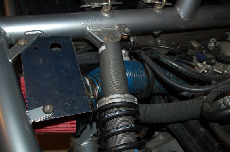

j'ai modifié l'admission , déplacé le faisceau et le cable d'accélérateur
elle est comme ça pour le moment
voila la modif de l'admission
j'ai aligné la platine avec le chassis depuis la photo
ça passe près de l'amorto mais ça devrait le faire
j'essaie aussi les mousses

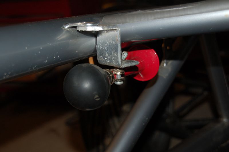

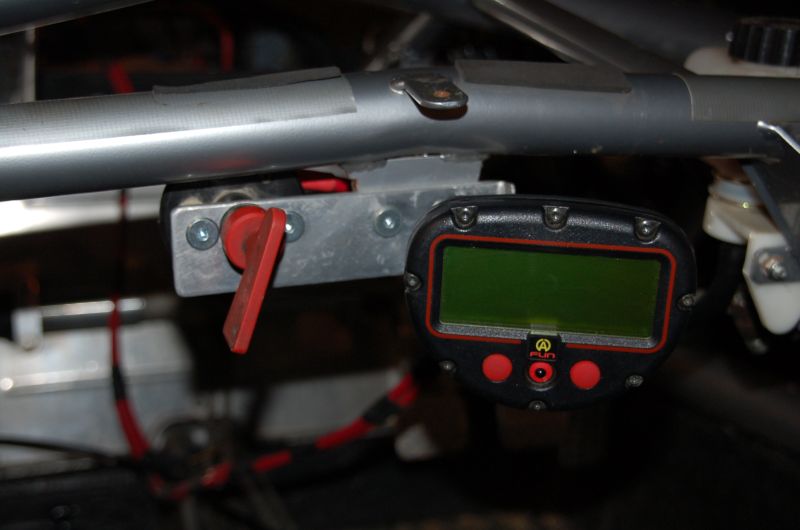

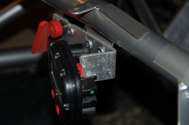

j'ai déplacé le coupe-circuit sur une patte en alu avec l'alfano
et une autre pour mon pouet-pouet adoré :lol:
et aussi démontage du frein a main entier , avec cablage mercredi :wink:
j'ai trouvé un peu de courage cet aprém pour momoter un peu

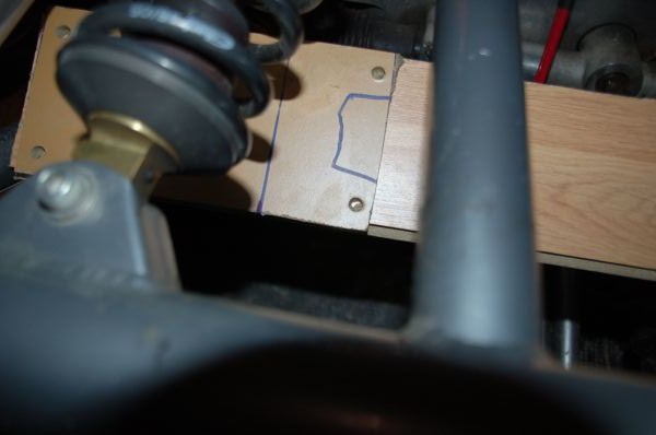

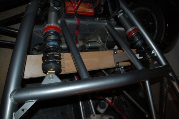

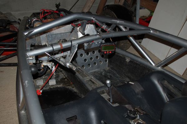

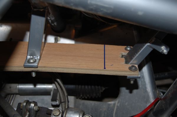

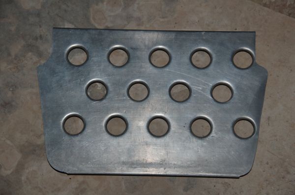

j'ai démonté le pédalier
et j'ai fixé une planche de parquet qui fait la même épaisseur a la place :lol:
la marque bleue , c'est l'axe de la colonne de direction

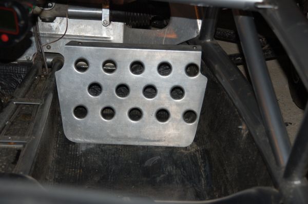

j'ai aussi fait un gabarit pour le presenter coté gauche , maintenant qua j'ai la hauteur , la profondeur , et l'axe par rapport au futur emplacement du dash
et pour finir , j'ai modifié le cale-pieds pour qu'il soit "symetrique" et montable sans soucis de l'autre coté
avant (lors de l'achat en avril)
maintenant
voila ce que j'ai fait pour le moment de mes vacances :lol:
cet aprem , bricolage d'une patte de support pour la sonde alfano
elle était scotché au tube du radiateur avant , ça faisait trop mourade du 06 :lol:
maintenant
j'ai même troué un passe fil/broche dans le "S" de la patte pour que tout le cablage soit moins exposé
on la voit moins qu'avant , et ça fait un poil plus fini a mon gout
ça fait toujours mourade , mais du 79 :lol:

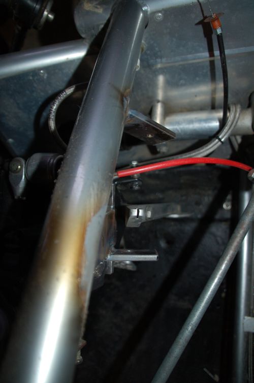

j'ai avancé doucement ce vendredi aprem :D
tout est a gauche maintenant !
le support de colonne est juste soutenu pas 2 colliers , en attente de soudure
il me reste les pattes de support du pédalier a bricoler
j'ai aussi fixé le pédalier a droite
j'ai aussi remis tous les colliers sur les cablages du coupe-circuit et de l'alfano
petit a petit , on y arrive 8)

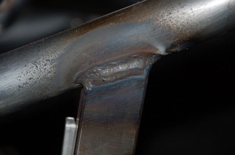

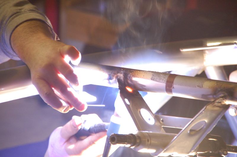

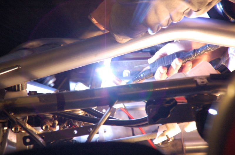

ça a bien avancé hier :D

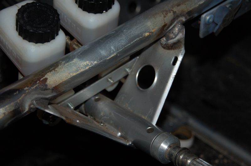

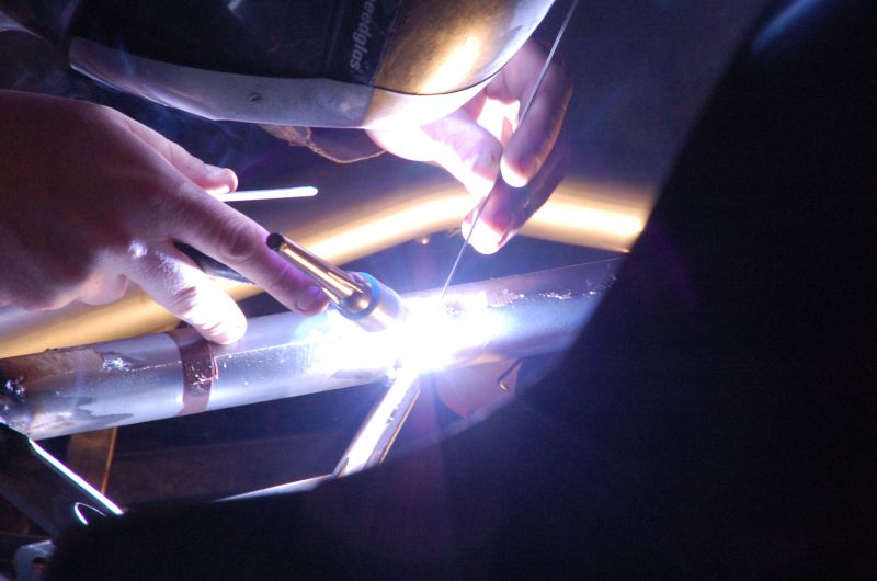

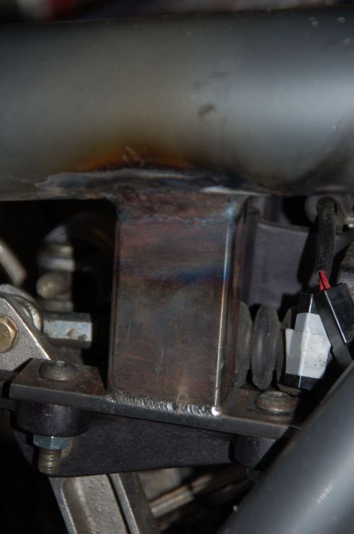

tout est soudé a sa place définitive , ça commence a prendre forme
il s'est un peu fait chier a cause de moi , je n'avais pas assez décapé la peinture autour des futures soudures :oops:
le résultat fait dégueux en photo , mais en vrai c'est pas mal du tout :wink:

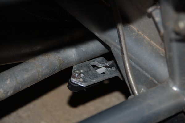

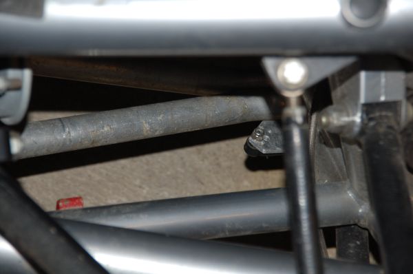

voici les nouvelles butées du cable d'accelerateur
passage en peinture du chassis (seulement les endroits soudés) d'ici 2-3 semaines 8)
