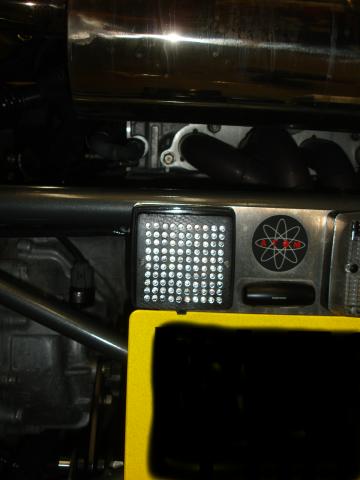

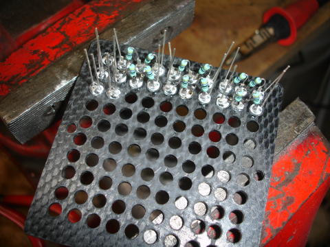

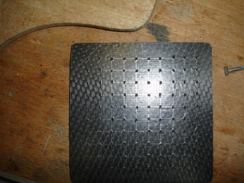

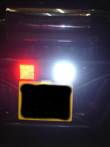

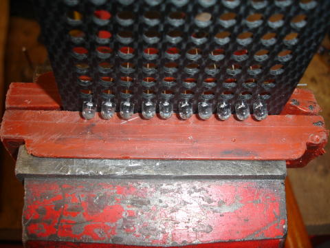

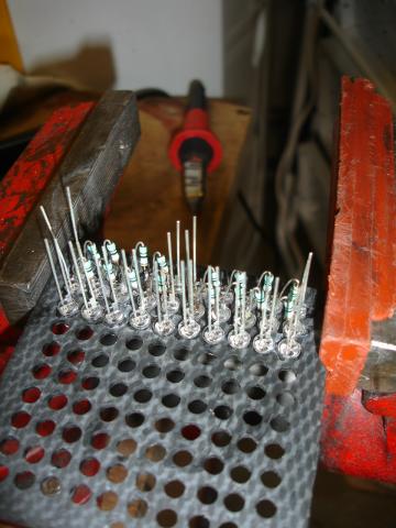

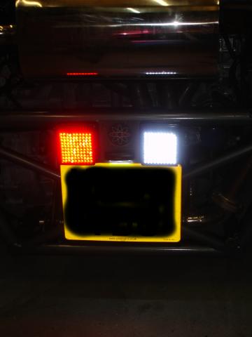

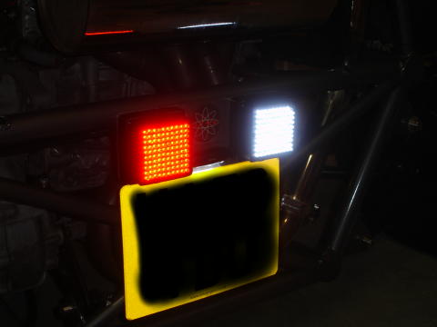

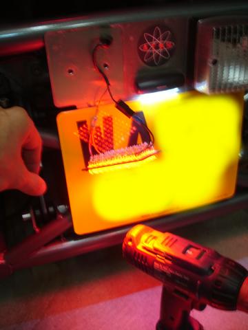

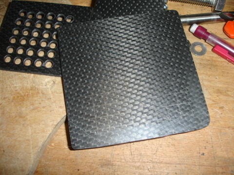

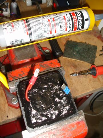

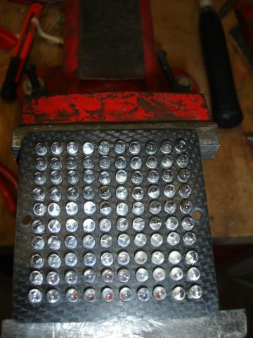

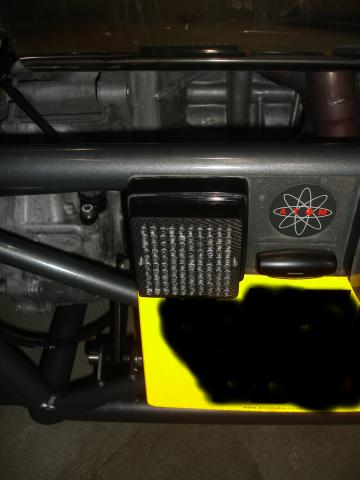

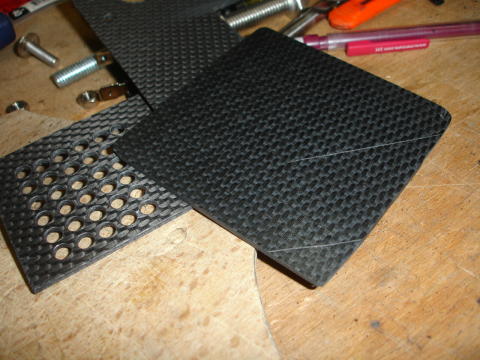

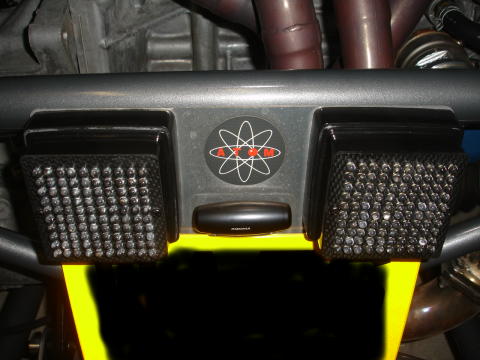

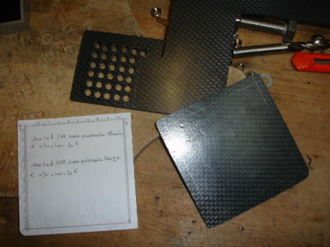

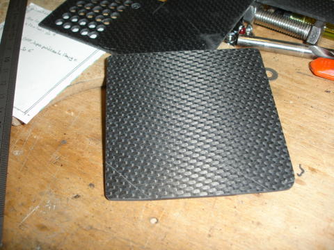

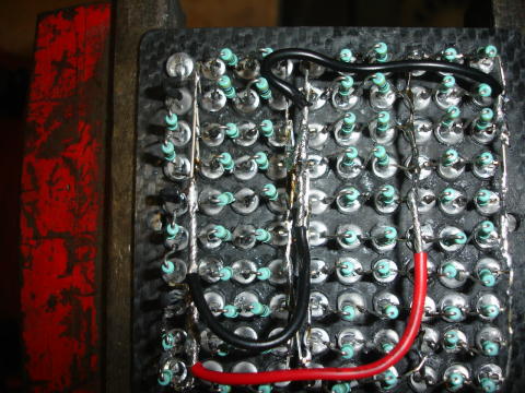

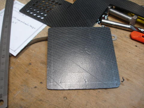

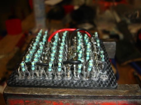

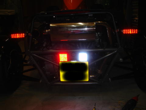

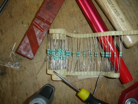

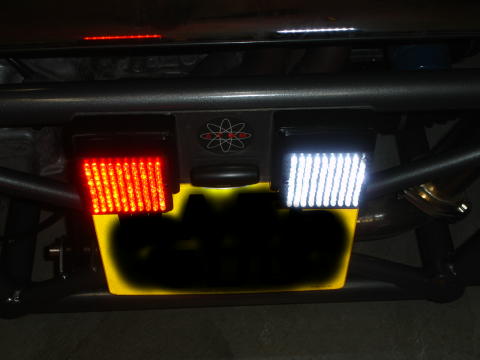

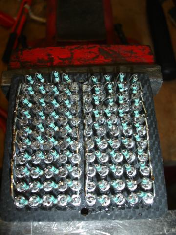

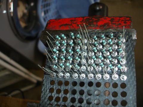

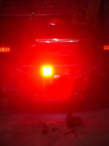

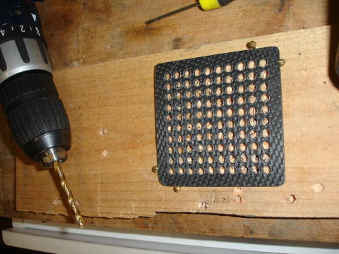

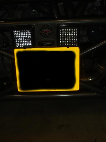

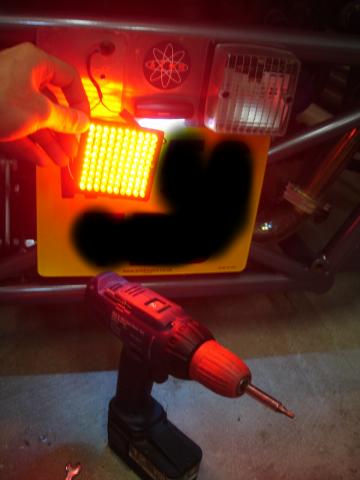

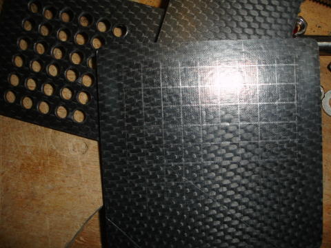

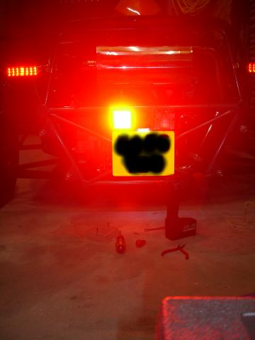

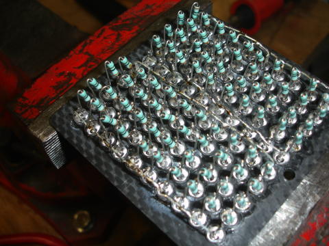

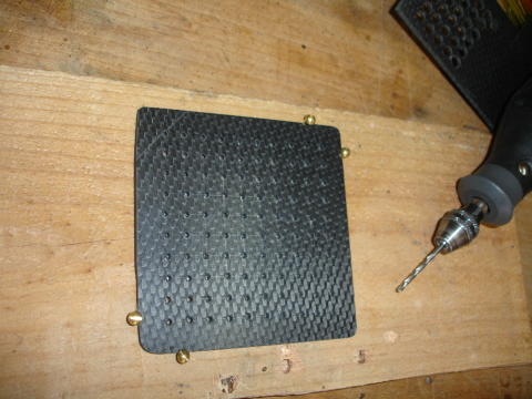

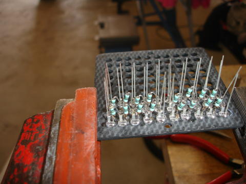

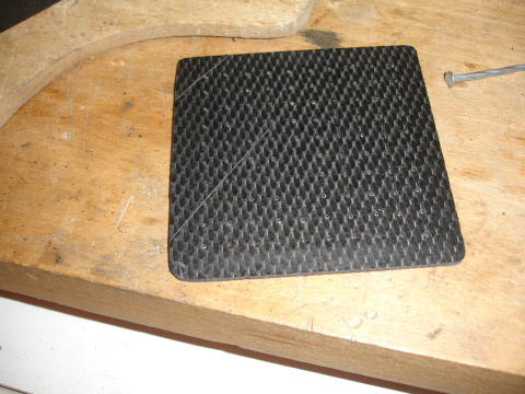

Bon pour les p'tits nouveaux qui rêve de futurs voitures et ceux qui me connaissent déjà, voici ma petite dernière, tous les Arielistes sont les meilleurs clients des fabricants d'ampoules, moi au fur et à mesure j'ai échangé celles-ci contre des LEDs moins gourmandes et surtout beaucoup plus performantes :idee: . Le week dernier à l'occasion de notre journée Garden Party, nous sommes allés nous balader et au retour plus de feu de recul, j'en profite pour vérifier le feu de brouillard....Damned plus rien ne marche, vérification du premier, l'ampoule est au fond du feu :oh: :oh: :oh: pour la énième fois, le deuxième le filament en vrac (changé début juin):oh: :oh: :arg: :ouin: :ouin: .
Je prends la décision de me renseigner sur un palliatif, il existe dans le commerce (Oreca et BPS) un feu de brouillard à LEDs à 150€ et moche au possible, mais rien pour le feu de recul...

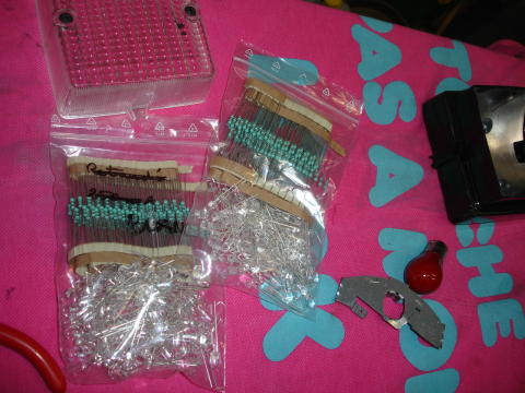

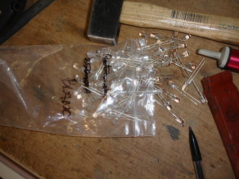

Alors je decide de consulter les catalogues de pièce électronique (Conrad, Selectronic) de ma bibliothèque, je consulte plus particulièrement celui de Selectronic car ils ont un magasin sur Paris, au catalogue il existe des LEDs superpuissantes de 5mm de diam en 40.000cd (candela) pour les LEDs blanche et 50.000cd pour les rouges.

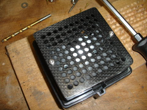

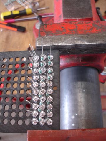

J’ai donc acheté 200 LEDs (100 en rouge et 100 en blanche) les résistances ad hoc. Une fois rentré récupération d’une vieille plaque de carbone taillé au carré (8.2 x 8.2 cm).

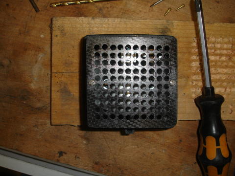

Pointé dans un premier temps et percé de 100 trous avec un premier foret de 2.5mm puis avec un foret de 5mm sur chaque plaque, j’ai poncé le tout, enduit les plaques d’une couche de vernis, j’ai soudé les resistances et les LEDs rouge en série par 5 et les LEDs blanche par 3, le tout passé au vernis spécial contacteur électronique.

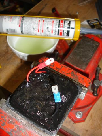

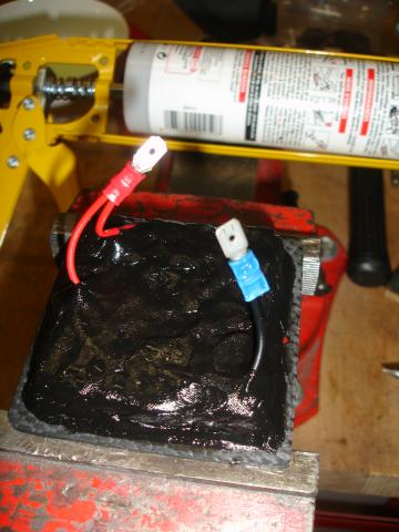

J’ai isolé les composants avec un enduit silicone marine résistant à l’eau.
Quelques heures de soudure, un peu d’imagination, un peu de récup, un peu de savoir faire, 100€ de LEDs, La puissance des LEDs rouge et blanche est telle que l'on ne peut les regarder en face sous peine d'avoir les retines en vrac

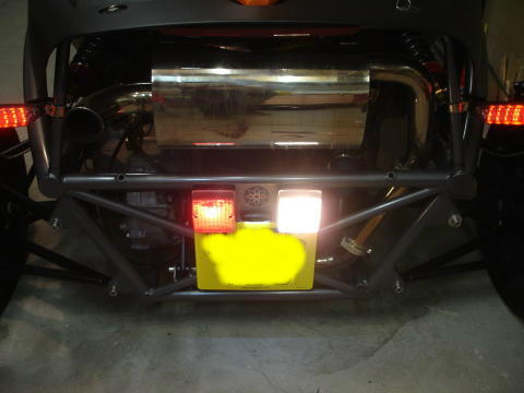

J’ai fais en sorte de ne pas dénaturé le feu Hella d’origine pour pouvoir remettre les ampoules comme à l’origine….
Le resultat en photo.
Non Mossieur Monza c’est pas du tiouning..
Avant
Pendant
Le feu de brouillard
Le feu de recul
Aprés :
Sp1

Bon là t'as bien bossé quand meme, mais sais tu qu'une simple ampoule à LEDs fait aussi l'affaire (plus puissante et ne grille plus) ?:D
phastaz Le ven 18 juil 2008 à 12h03
Il voulait le formula one stÿle ! :D
sp1d3r Le ven 18 juil 2008 à 12h08
Merci maître, l
Le probleme de l'ampoule à led c'est que les leds ne sont pas en eclairage directe, et donc c'etait pas tres concluant, le resultat etait moins bon qu'avec une ampoule (j'ai fais un essai avec une ampoule à 16 led de marque PIAA).
Sp1
monza Le ven 18 juil 2008 à 12h32
Comment ça eclairage direct ? :louche: sur celles que j'ai, les LEDs sont orientées comme les tiennes, vers l'arriere. C'est cela que tu veux dire ?
sp1d3r Le ven 18 juil 2008 à 12h38
Oui celle que j'ai essayé vu la position des ampoules (la tête en bas) eclairées le bas du feu car elle avaient la forme d'un chapeau chinois avec les leds la tête en bas aussi, mais quoi qu'il en soit 2.4.6 ou 8 leds ne remplacent pas 100...:D

Sp1 pas mal ton feu !
je te commande un 3ème feu stop en LED, qui fasse toute la largeur de l'auto un peu comme sur les bentley continental, il faudrait percer environ 10000 trous, ça t'irait ?
