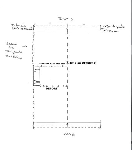

Je t'explique le déport c'est :
Tu prends une jante sans son pneu, tu la poses à la verticale, tu calculs le milieu de la jantes à l'interieur des talons d'appui du pneu (jusqu'à là tout va bien :?: ), tu traceS un petit trait au feutre, c'est à partir de ce moment là ou ton imagination doit te servir, imagine que ce petit trait traverse l'alu et qu'il descende à la verticale comme un fil à plomb (tout va toujours bien :?: ) et bien le déport ou offset c'est la distance qui separe ton fil imaginaire de la surface du plateau de fixation de ta jante.
Comme je sais que tu ne fait aucun effort d'imagination, je me suis cassé le c.l à te faire un dessin.
Si tu regardes bien tu vas vite comprendre que si ta voiture est en ET35 et que tu poses un ET25 la jante va ressortit de 10mm...
Pour l'entraxe je te laisse deja assimiler ces informations et je te ferais aussi un joli dessin comme papa dans manman...

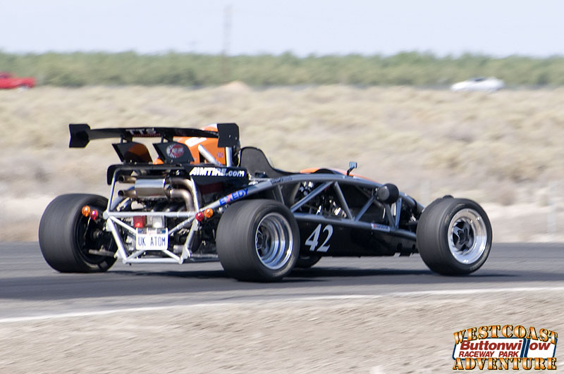

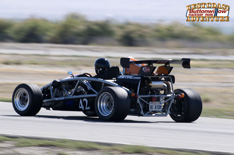

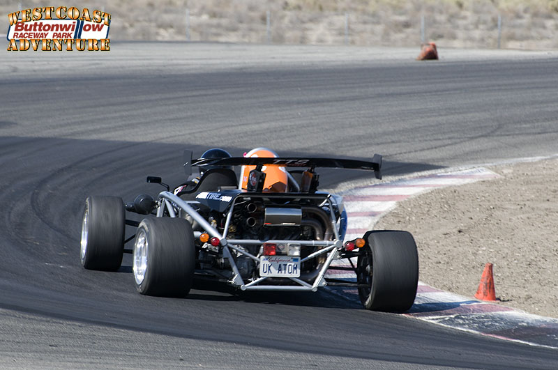

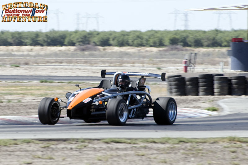

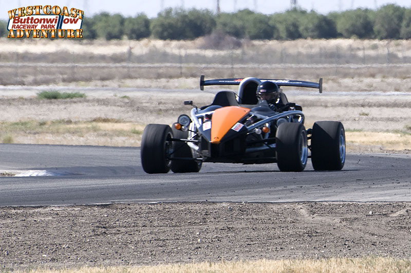

Quelqu'un connait celle là ???
Voici ce que ça donne avec des gros slicks......ça paraît large pour l'auto quand même, non ? :louche: ?
vassim Le ven 11 juil 2008 à 13h10
Oué mais elle a un look de fou comme ca, j'adore ! :love:
J'aimerais bien connaitre les dimensions des jantes/gommards !
teusch Le ven 11 juil 2008 à 13h14
Ca pue le dragster, cette caisse.
Mais le dragster qui tourne :!: :D
John Le ven 11 juil 2008 à 13h49
L'aéro n'est prend-elle pas un trop gros coup?
vassim Le ven 11 juil 2008 à 15h11
Bof, ca ne changera pas grand chose de toutes maniéres ! :D
A noter qu'il a jarté les garde boue et qu'il doit y avoir une petite prépa des bois sur le berlingue !
metro Le ven 11 juil 2008 à 15h13
Des gros boudins comme ça, ça doit faire les bras.

Xave Le ven 11 juil 2008 à 16h57
Avec les slicks de la photo, ca doit quand même sacrément faire travailler l'auto (roulements etc...) même sur l'Atom ???

sp1d3r Le ven 11 juil 2008 à 17h43
Cette caisse c'est celle qui a un aileron avec un boitier electronique dessus, l'aileron s'incline à la verticale en cas de gros freinage comme sur les veyron, slr, etc...J'ai lu qu'il etait sponsorisé par hankook, c'est vrai que vu la taille du rebord de jante il y a un porte à faux tres important et effectivement les roulements doivent en prendre plein la g:oh:e avec le poids non suspendu en mouvement et le porte à faux des jantes, je ne parle même pas de l'adherance des slicks...
C'est beau mais moi je pourrais pas....
Sp1
vassim Le ven 11 juil 2008 à 18h05
Sous cet angle le déport ne semble pourtant pas délirant si l'on tient compte de la distance entre le feu ar et le bord interne du pneu.
C'est du 260 de large pour avoir autant de déport a l'extérieur ??
