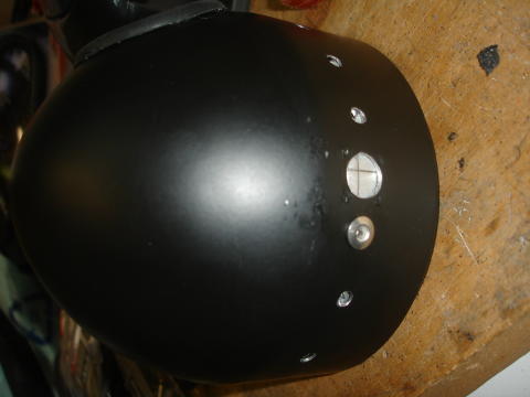

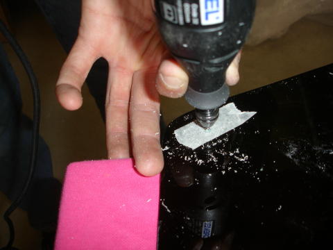

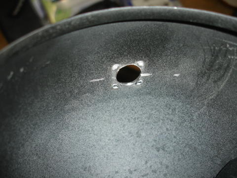

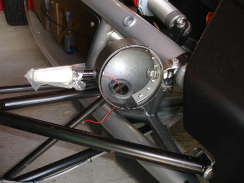

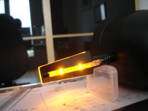

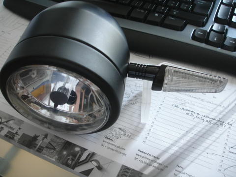

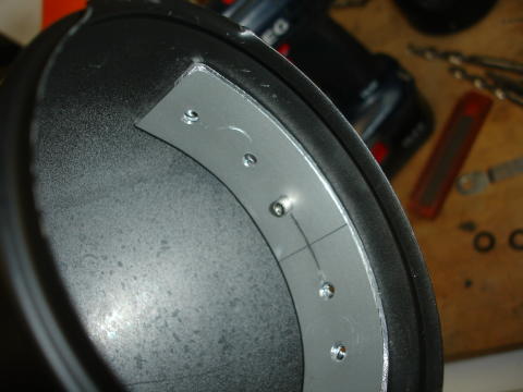

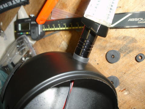

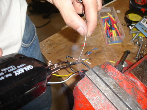

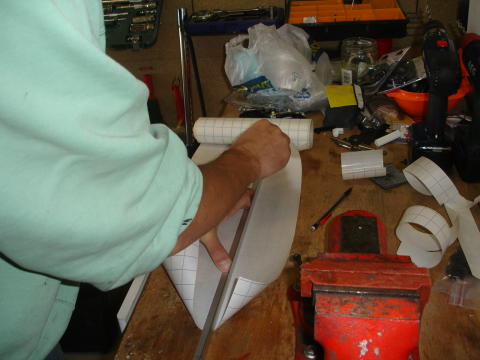

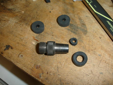

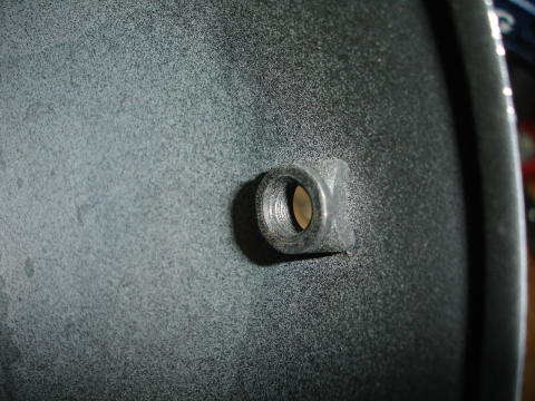

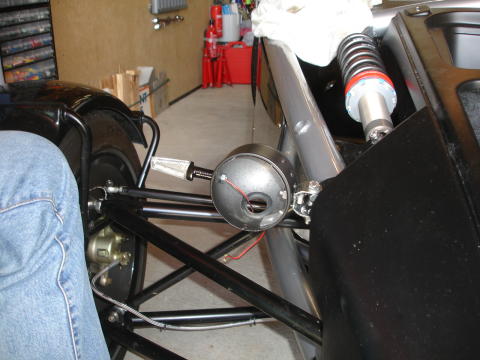

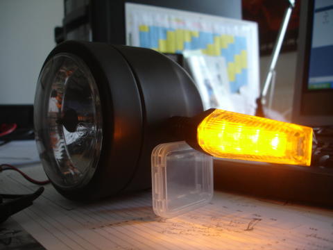

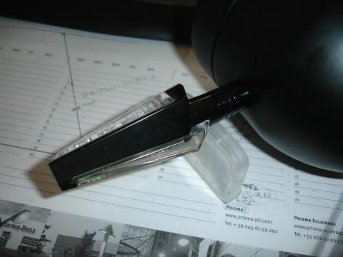

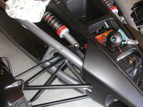

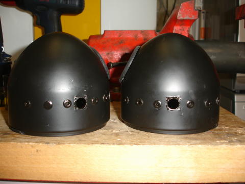

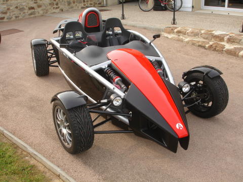

Bon pendant que notre ami "Albert-willy-nette" sauve sa prochaine Ariel en virtuel, moi, j'ai commencé la modif réel des phare de Virgile, je lui ai choisi des clignos à led superluminescent qui ont un rappel derriere

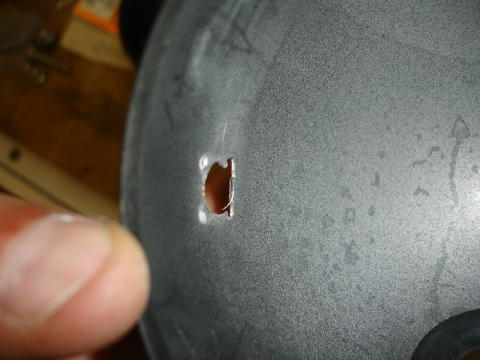

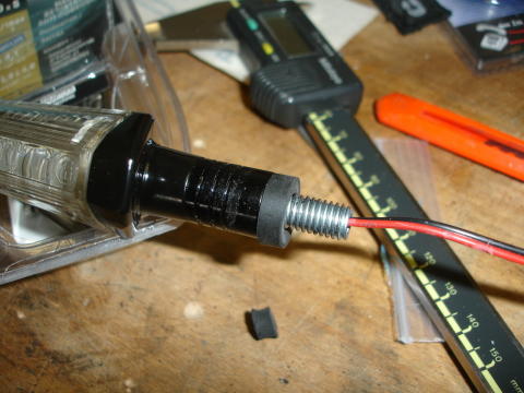

aujourd'hui je me suis attaqué à la modif des supports de moto, l'avantage de ces supports bien connu par Atom245, moi et d'autres c'est leurs compacités, le problème c'est que normalement il faut les laisser jumelés avec un support de chaque coté comme sur une moto, bien sur, sur nos voitures ce n'est pas possible (sauf Philippe qui les avait monté sur la casquette supérieure), donc comme sur mon montage, j'ai décidé de dépointer un des 2 pas de vis qui servent au maintien des blocs optiques.
Pour eviter de voir la coque de phare en acier se fendre et se casser du aux vibrations de la voiture, il faut renforcer la coque par l'intérieur, pour rester dans le "Light", je fabrique une plaque en aluminium de 2mm d'épaisseur sur lequel je prédestine les trous pour les rivets en inox forte résistance. une fois l'alu arrondi au marteau de carrossier, je le pose à l'extérieur de façon à relever les trous de ma plaque en alu sur la coque du phare.
Pour rester dans le ton, je passe les têtes de rivets à l'anti-gravillon 3M en 2 couches que je laisse sécher, j'en ai profité pour fabriquer une bague d'étanchéité et anti-vibration pour les clignotants avec des clapets de tête de robinet en 15x5x4, j'ai du agrandir le trou avec un emporte pièce, j'ai aussi passé les supports de cligno et leurs bras de maintien à la Loctite rouge de façon à ce que rien ne bouge ou se dévisse.
J'ai vissé le cligno dans le pas de vis opposé à celui que j'ai dépointé, je serre de façon à ce que le joint s'écrase un peu et aligner le cligno avec le phare, en complément je visse un contre écrou à l’intérieur du bloc sur le support de cligno pour lui éviter de tourner.
La suite demain...et le resultat final...

Sp1> Question à 2€, le superbe cligno de Virgile est plus long que le tiens ! Il ne va pas toucher le garde boue car tu n'est déjà pas loin avec ton modèle ultra court !!! :oh:
sp1d3r Le ven 4 juil 2008 à 23h01
Bon c'est une dure journée de labeur qui se termine, moi fourbu, Virgile heureux comme un poisson dans son bocal fumée, je vous post la totalité des modifs demain matin.
Albert, pas de soucis pour les clignos car Virgile a opté pour un seul phare muni d'une ampoule H4 donc dans un seul bloc = veilleuse+code+phare (et dans l'attente d'une paire de xénon H4 !!!)donc le cligno a toute la place qu'il veut.
Allez pour vous faire attendre jusqu'à demin juste une "tite" photo....

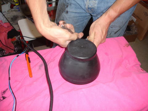

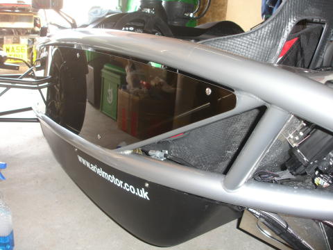

Bon me voici réveillé et courbaturé par un vendredi bien chargé.
Tout d'abord, j'ai eu le plaisir d'entendre l'AA3 en 245cv de Virgile du bout de le grande ligne droite devant chez moi, le bruit du double échappement et l'absence de compresseur lui confère un bruit tres rauque, que nous n'avons pas sur nos AA compressés (sauf peut être pour OM).

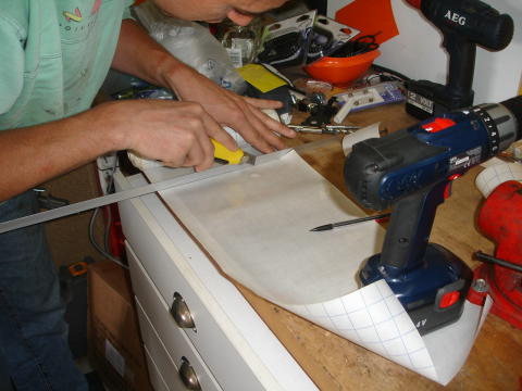

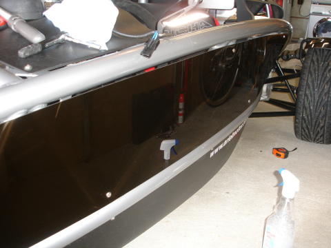

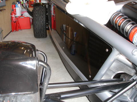

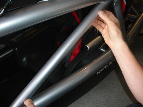

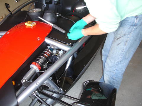

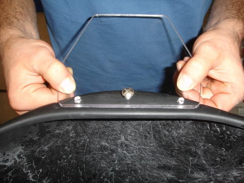

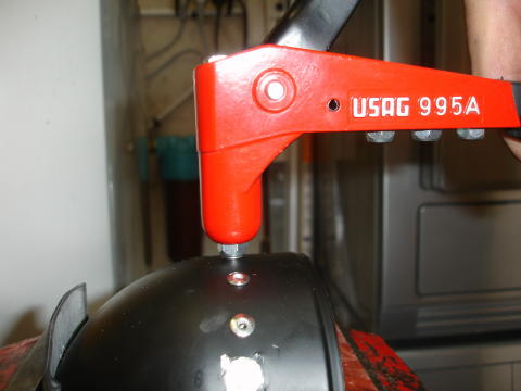

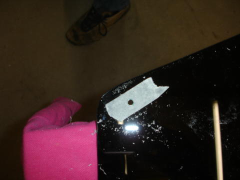

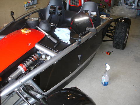

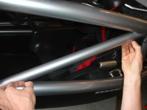

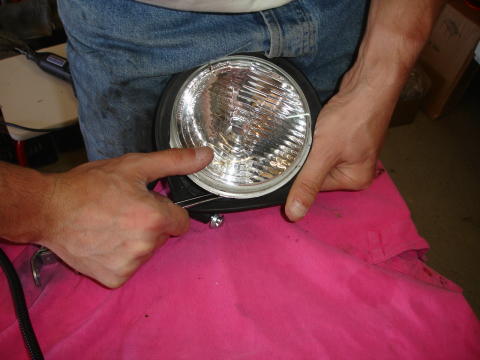

Donc nous n'avons pas laisser refroidir l'Ariel de Virgile pour nous attaquer aux travaux sur celle-ci.

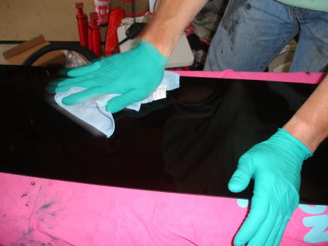

Nous avons commencé par la dépose des 2 phares puisque Virgile a decidé dans cette opération de déporter les phares à l'avant de sa voiture, puis par la pose des "side panel" fraîchement (;) ) sortis de chez Bullster.

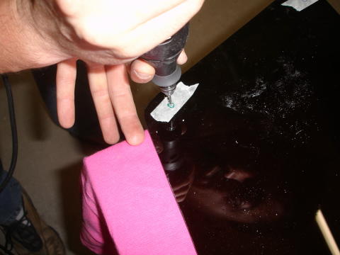

La découpe est impeccable, ils sont noir fumé et non percés comme prévu, nous avons commencé par dégraisser les tubes en zigzag du châssis à l'alcool à brûler, découper les bandes de film de protection en fonction de la longueur des tubes.

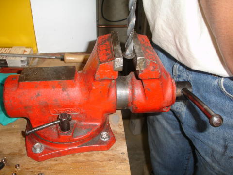

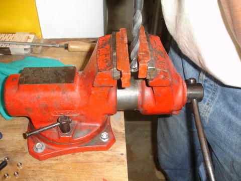

Ensuite nous avons positionné un premier side pour calibrer les deux premiers trous (ceux les plus à l'avant), je vous donne une info tout de suite la matière étant du "perpex" il ne faut pas attaquer les trous avec un foret au diamètre de votre vis de maintient, utiliser plutôt un foret de 2/3mm de diamètre pour ensuite agrandir le trou avec la mèche, cela évitera d'écailler complètement le trou de perçage, une "Dremel" ou similaire est le top car une perceuse sans fil ne tourne pas assez vite.
Une fois l'avant du side en position, nous avons répété l'opération en plaçant des morceaux de thiro 3M sur le devant du side et repérage des trous par transparence à l'aide d'une lampe torche. Nous avons répété l'opération pour les 2 sides. Pour le maintien des sides, j'utilise des clapets de tête de robinet en 15x4x5 (diam exter x diam inter x epaisseur) ils sont plus rigides que les caoutchoucs montés par la "compagnie", des vis inox de 5x20 à tête "poêlé", des rondelles inox de 5 mm et des ecrous "Nylstop".
:!: ATTENTION :!:
Surtout ne percez pas les 2 sides en même temps les pattes de fixation ne sont pas ambidextre, donc un side percez pour la gauche ne sera pas en face des trous pour le coté droit.
Les photos.

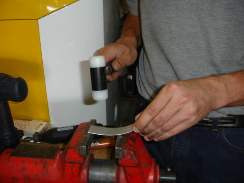

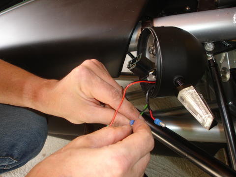

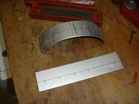

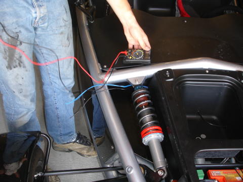

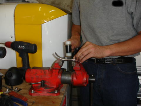

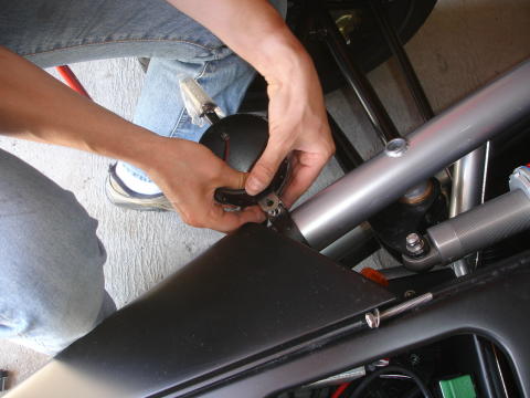

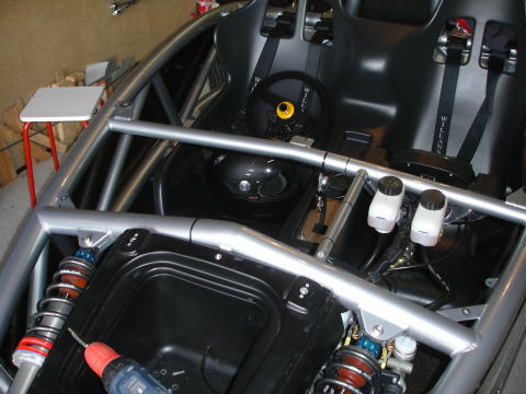

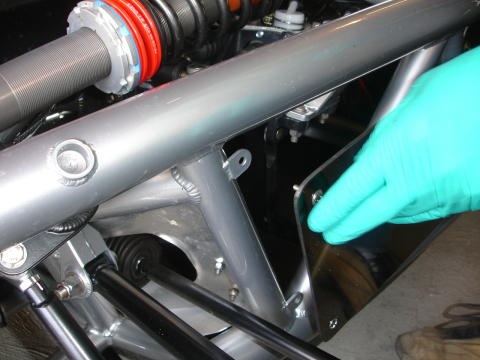

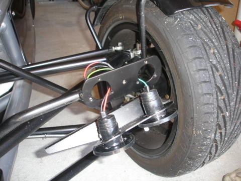

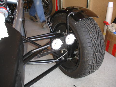

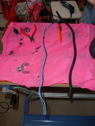

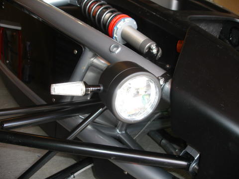

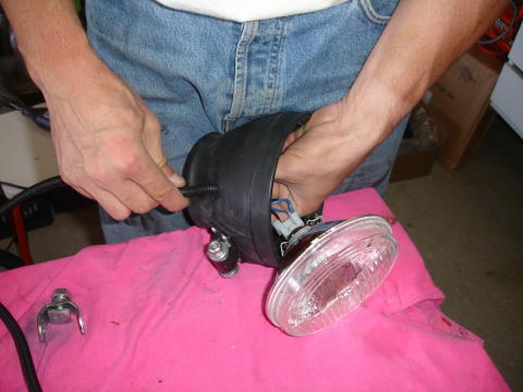

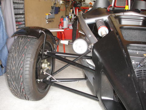

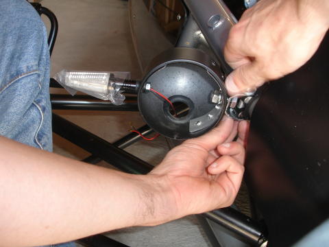

Ensuite, nous avons attaqué la modif d'emplacement des phares, il faut récupérer un morceau du faisceau d'origine pour conserver la connectique placée sous le tableau de bord. Les fils n'étant pas assez longs, nous avons prolongé le faisceau pour le raccorder à la connectique d'origine du nouveau phare, donc épissure, soudage et thermoformage pour cette partie de l'opération.
Nous en avons profité pour démonter et enlever les supports de cligno d'origine sauf celui coté conducteur que nous avons laissé en place car il servira dans un futur proche de support de plaque. Si vous décidez d'enlever les 2 supports, la difficulté est de sortir le boulon de maintien du triangle car il y a que très peu de place pour opérer à cet endroit à cause du museau de la voiture, pour le triangle du coté passager il faut compenser la "perte" du support par 2 rondelles. Nous avons dù agrandir 2 rondelles de 12mm car le boulon fait 12.67mm de diam:oh: .
Nous avons posé les colliers inox de maintien des phares, vous verrez sur les photos le détail d'empilage des pièces. Nous avons passé le nouveau faisceau, connecté les clignos, passé le tout dans le phare et serré convenablement tout l'ensemble.Les photos.

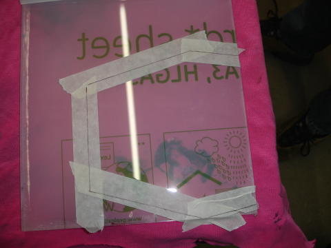

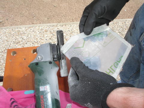

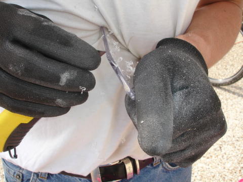

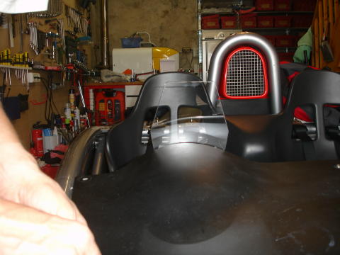

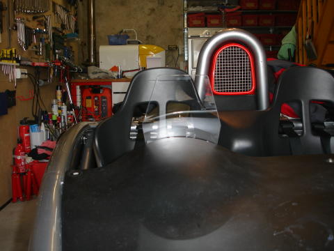

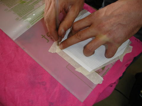

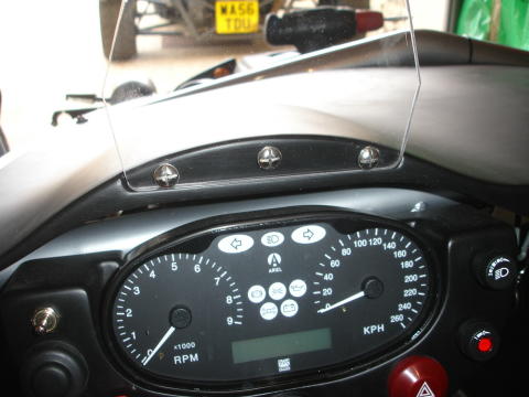

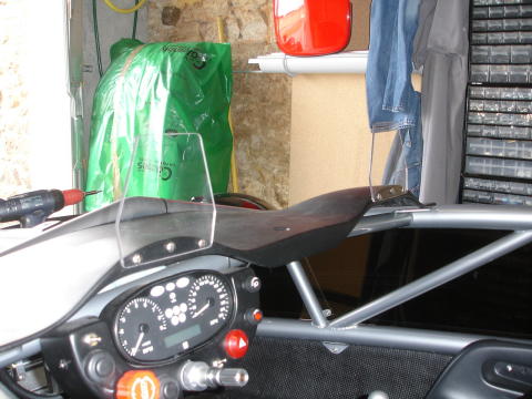

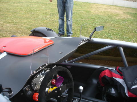

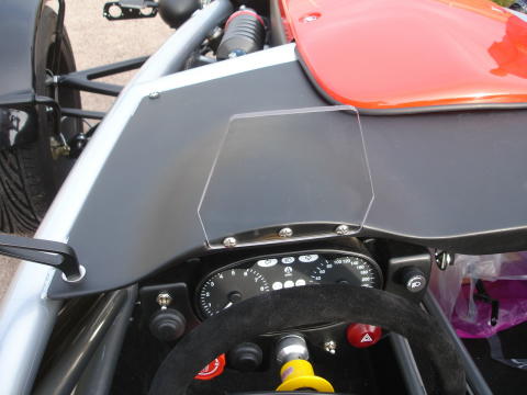

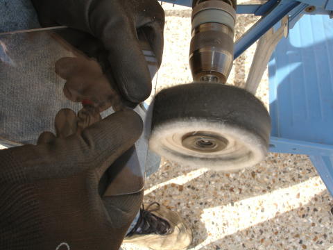

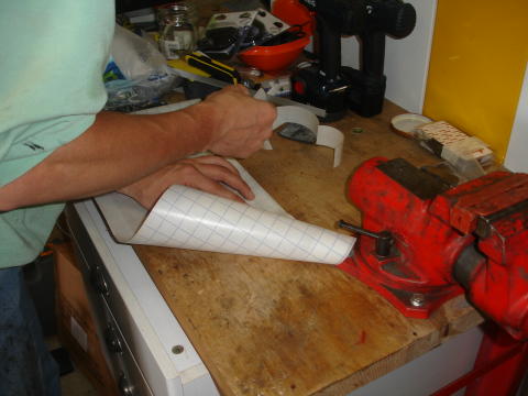

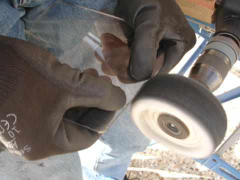

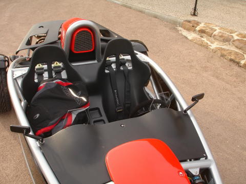

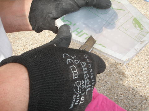

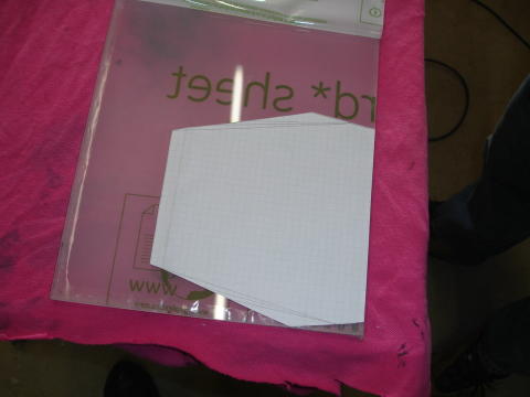

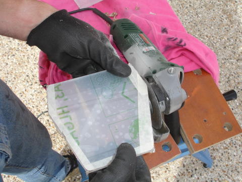

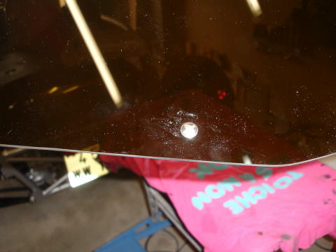

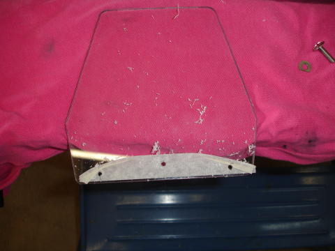

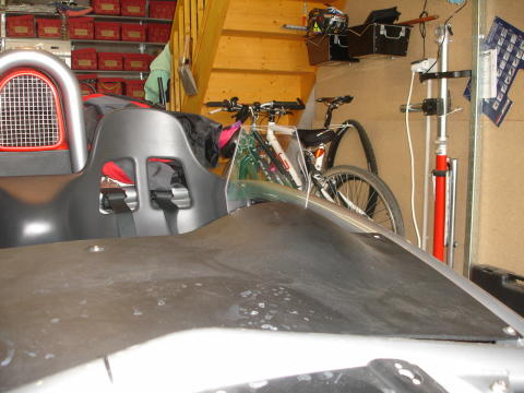

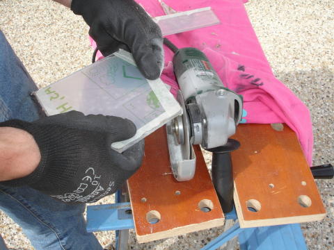

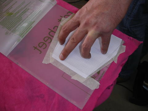

Nous avons fini par les "aeroscreen", il m'a été difficile, que dis-je impossible d'avoir les 4 cotes d'origine :oh: , donc nous avons décidé de faire quelque chose de plus perso sur la base de la découpe située sur la casquette supérieure. Comme vous le verrez sur le gabarit.
La matière utilisée est du polycarbonate "Marguard" en 5mm, utilisé pour le blindage des vitres recouvert lui même d'une feuille de "Silicate", donc transfert du gabarit sur le poly, découpe à la disqueuse puis polissage des bords extérieurs.

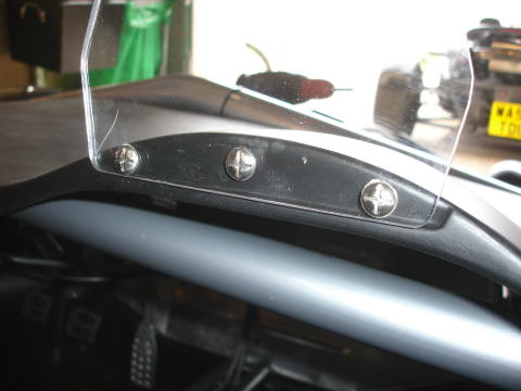

Pour finir démontage de la casquette supérieure pour y poser et visser les 2 "aéroscreen".
Au fait, j'ai conservé le gabarit ;) ;) ;) ;)
Les photos.

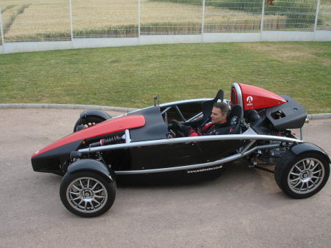

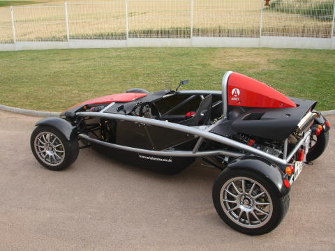

Vendredi 4 juillet 19h30...La belle et la Bête.

armand Le sam 5 juil 2008 à 13h19
Ca ne risque pas de créer encore plus de perturbation ce genre de "bulle" ?
ATOM3 Le sam 5 juil 2008 à 13h30
:love: SUPER boulot SP1 :love: :love: :love:
Est ce que je peux reserver mon tour pour ma future dans ton atelier:good: ??????
BRAVO
l
L emplacement des petits phares :super idee
sp1d3r Le sam 5 juil 2008 à 13h39
Merci Atom 3
Pour tes modifs pas de soucis, mais uniquement sur Ariel ;) :D
Armand> non car les anglais on étudié cette piece en soufflerie, et nous aussi hier avec ma soufflette et mon aspirateur :D :D
Sp1

Sont pas un peu hauts les saute-vents ?:louche: car Virgile ne pourra pas voir au dessus et en cas de pluie, je suis curieux de connaitre le resultat.:?: au moins il n'aura pas d'eau sur lavisiere du casque:D .
vassim Le sam 5 juil 2008 à 15h20
Un peu haut tu veux dire ?

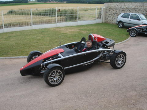

virgile Le sam 5 juil 2008 à 18h08

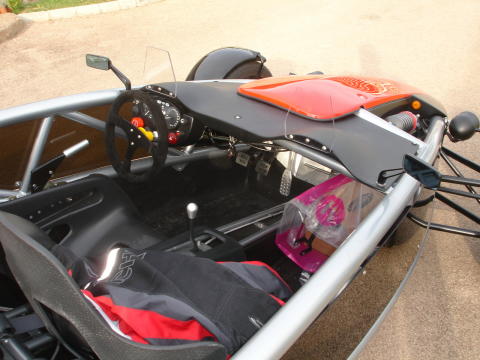

Alors petit cr :
les sides panel sont nickel pas de turbulences particulière pour les aeros screen pareil aucune gênes sans casque ou lunette jusqu a 160 km/h pas essayé plus vite j ai fait 80km de voies rapide et les aero screen sont devenus un vrais cimetière a moustiques et autres :D !
monza> pour la hauteur demain je prend la route et je crois qu il y a un risque pluie je t en dirais plus ;)
pour les phares et cligno cela a l air efficace :good:
