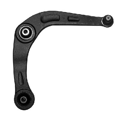

[img]http://85.116.32.206/mesimages/7124/backclio_1140367510_z3img_05.jpg[/img]
c'est ca que tu dois changer
et ca s'appelle un triangle de suspension
mais comme je suis un blaireau, je te laisse deviner tout seul comment on fait!:D
aurelien951 posté le Ven 30 Nov 2007 à 22:55
Commence par mettre la voiture sur chandelle
demonte les deux vis en bas de l'amortisseur
ensuite, demonte la rotule sous la fusée, ou fait la sauter (ca depends du montage!)
tu demonte le triangle en desserant les gros ecrous visibles sur la photo (ceux qui sont "gras")
c'est plus facile a dire qu'a faire malheuresment

oliv posté le Lun 24 Mars 2008 à 12:05
C'est une photo de 206 ça ?
Je vais devoir changer les miens sous peu, mais si je regarde sur oscaro, il ressemble à ça :
[img]http://up.autotitre.com/forum/up/bb9b41edb7.jpg[/img]
Y'a donc pas besoin de faire levier pour le sortir.
Des infos, photos la dessus ?

C'est un sujet triangle 206 et pas cardan 205
http://www.forum-206s16.com/forum/viewtopic.php?t=12248&postdays=0&postorder=asc&start=15
pour le changement du triangle, fin de la page 2, il y a la marche à suivre
